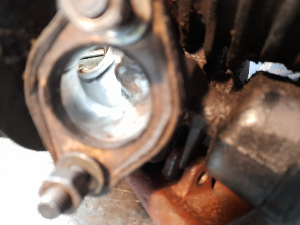

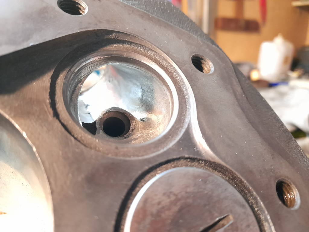

J'ai vérifier les conduits d'admission , pour constater un écart de volume et de forme complètement hallucinant entre le gauche gros volume avec la forme idéale et le droit étriqué et tout a reprendre au niveau de la forme et du volume ......

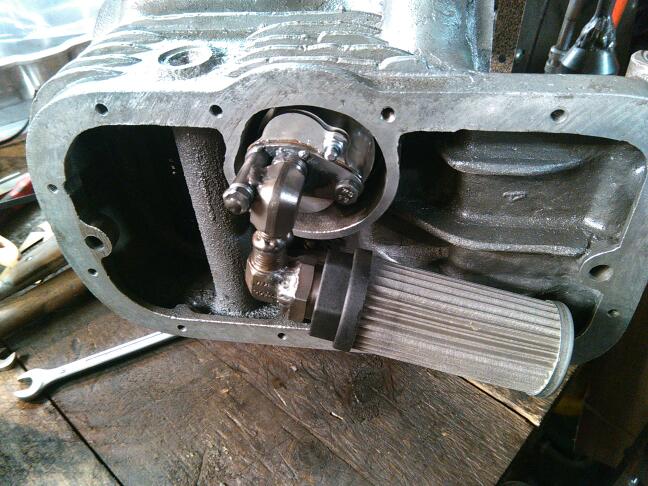

La crépine permet de pomper au fond du carter. Mais le principal avantage, à mon avis, c'est la filtration pour éviter d'envoyer la limaille dans les conduits et les roulements.thierry 34 a écrit :La pompe grand débit apporte un brassage plus important de ' l'huile située dans le carter , ajoutons un volume de 500ml est toujours un plus , j'aimerais trouver une crépine pour aller puiser au fond du carter , voir a cloisonner ce même carter , pour éviter le déjaugeage lors de fortes ascensions ....tout un programme pour pas grand chose ...ca fait avancer le smilblick ...
J'ai installé une crépine de groupe hydraulique :

, et pour info le cylindre est en fonte d'aluminium , et il me manquait presque 30% de volume sur le cylindre droit , incroyable ...

Un aluminium très spécial alors, car c'est le seul aluminium qui rouille.thierry 34 a écrit :Oula , c 'est de la plomberie ça, et pour info le cylindre est en fonte d'aluminium , et il me manquait presque 30% de volume sur le cylindre droit , incroyable ...IMG-20210510-WA0002.jpgIMG-20210510-WA0001.jpg
Impressionnant ce manque de volume.

La première M72 avec des conduits d'admission préparés !
Tu as mesuré les volumes des 2 conduits, avec un liquide ?

c'est effectivement ce que j 'ai fait , avec de l huile exactement du scotch américain (soupape en place) et une éprouvette , mais c'est surtout la forme qui est importante ...

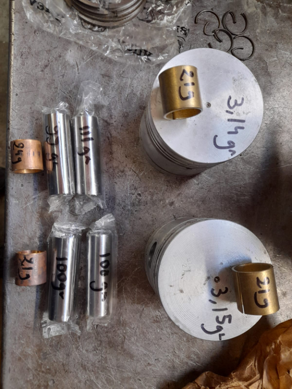

j'ai remarqué des difference de poids sur les pièces neuves , voir la photo .....des bagues de pids de bielles aux axe et pistons ...bien apairer pour euilibrer les masses ...

1 gr sur les pistons , passable , mais les axes , de 99gr a 111gr ....bagues 21gr a 24gr .....
