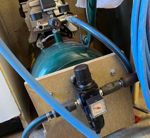

J'ai commencé par dégrossir au décapant chimique. Puis sablage avec un petit compresseur 50L de chez Parkside (Un SCHEPPACH peint en vert) et un pistolet de sablage bon marché (qui a fini par rendre l'âme). Et, très important, un filtre. Pas grand chose au final.
Pour les petite pieces j'avais pris une cabine de 90L (de mémoire), visible ici. Je peux dire qu'un carton est tout aussi efficace.
Et pour les grosses pieces, une simple bâche au fond du jardin.
Ça se fait très bien mais avec le compresseur qui est rapidement sur les genoux, il ne faut pas être pressé :!:

@cambouis: Sympa le réservoir sous pression. Pour le sablage c'est surtout mon petit compresseur de bricoleur qui me fait défaut. Je vous dirai si il survis au sablage du panier :mrgreen:

Bonne chance a ton compresseur, le mien fait 100 litres il a du mal a suivre. Pour les grosses pièces j'ai la chance d'avoir un compresseur de chantier diesel sur remorque au boulot... Une merveille !
