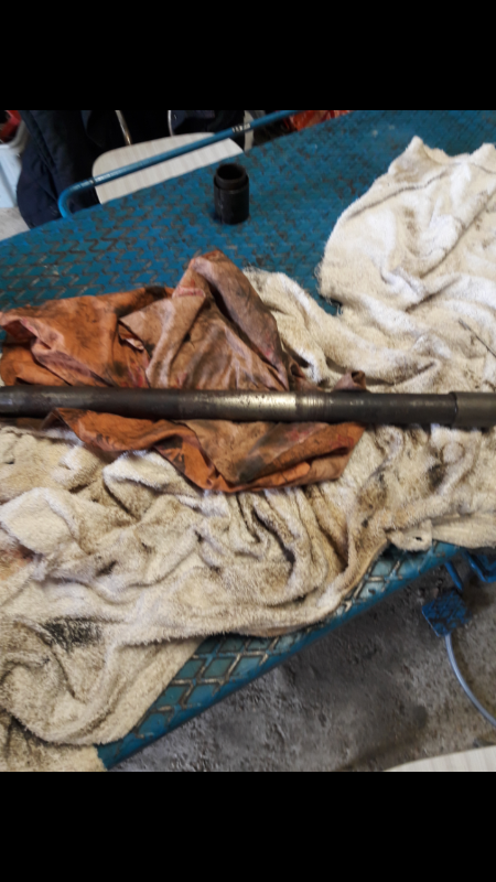

Hello , je pense que je vais commander les mêmes , par contre tu as fais comment pour démonter le dessus des amortos pour sortir le piston , tu as fabriqué aussi un outillage ?
Moi c'est après avoir vu les joints de Gruobel que j'ai commandé les miens, selon son modèle.
Et c'est pour ça que j'ai fabriqué l'outil "pyramidal".
@James Ouest 31: très sympa ton avatar.
C'est une photo que tu as en grand format ?
Tu peux la poster sur ton fil ?
Il est trop gros je dois le réduire un max pour le poster
54 DEMONTAGE.jpg (45.2 Kio) Vu 3482 fois

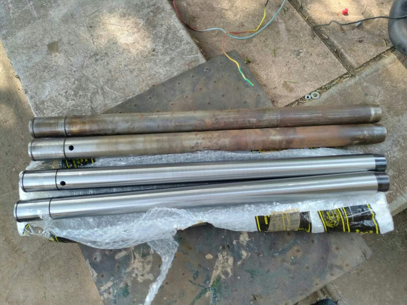

Ce matin, le père Noël est passé, les tubes de fourche sont arrivés. Je vais pouvoir bientôt remettre le châssis sur ses roues.
Les vieux étaient vraiment nazes, ils auraient mangé les joints en moins 100m. Les neufs viennent de chez Oldtimergarage, ça a été long pour les obtenir mais ils valent le coup. Pas de rouille, pas de copeaux à l'intérieur, et les cotes sont bonnes. Le tenancier de cette boutique vends du bon matos, j'y reviendrai.

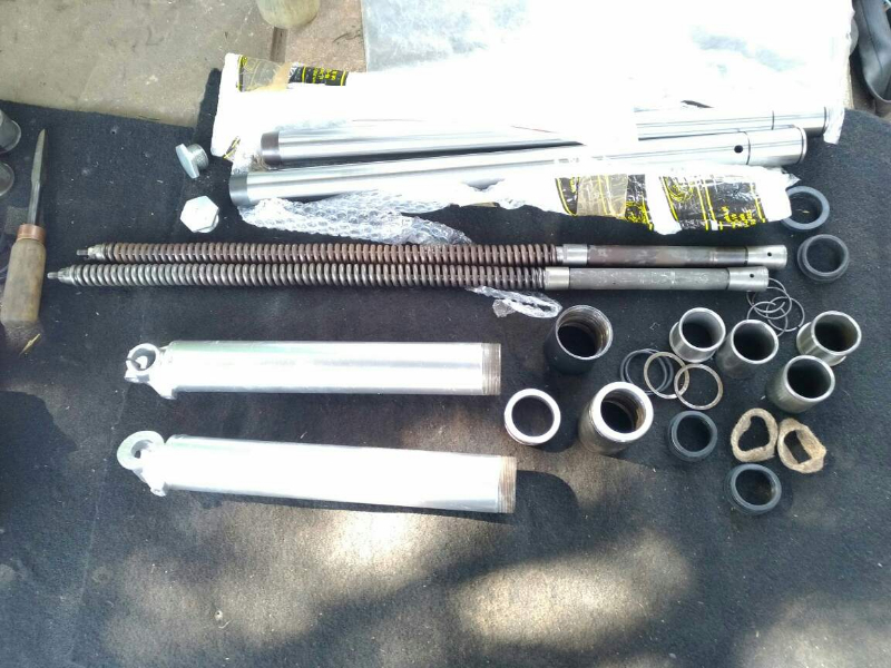

Tout était déjà nettoyé et repeint, y a plus qu'à.
Et voilà, remontage, remplissage avec 130ml d'huile. Bon ça n'a pas l'air aussi onctueux que du Ohlins mais ça devrait jouer son rôle.

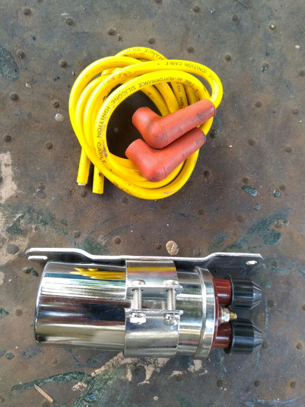

Hier, encore une livraison.
Une bobine haute tension 6v, en principe pour Harley. Mais qui à l'air facile à adapter, idée vue le forum.
Marquée made in Japan, à voir à l'usage. Je suis encore monté avec le distributeur, mais il pourra dégager au premier couac.
Commadée pour 20€ sur https://www.boonstraparts.com/fr/piece/ ... 0000193058 et reçue très rapidement, je n'en demandais pas tant.
