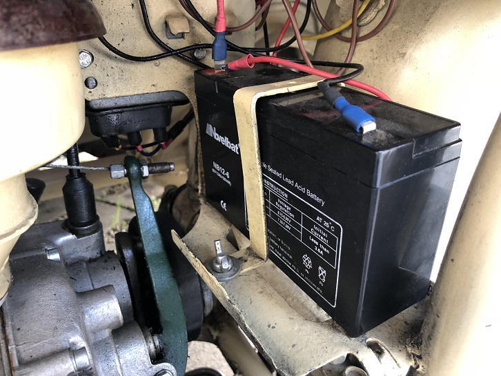

En tout cas, ma petite batterie 6V tiens impecc et la charge marche bien.
Je ne roule que la nuit avec l'éclairage et je viens de mesurer la tension aprés la ballade d'aujourd'hui: 6,46 V.

Oui, une batterie d'onduleur, c'est très bien pour les véhicules sans démarreur
