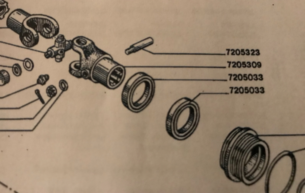

Je viens de franchir le pas avec l’acquisition d’un pot de pus oups pardon d’un os : un Dnepr MT10-36 equipé optionnellement de deux roues motrices permanentes

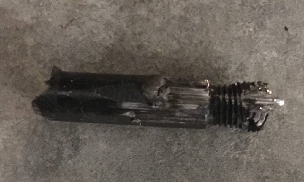

Je connais actuellement une avarie majeure à bord (désolé heritage de la marine et surtout heritage de l’ancien propriétaire qui me l’a vendue ainsi en me le disant toutefois ) en la personne de la clavette conique d’arbre dite chocolat mou , pour info sortie au marteau piqueur / pointerolle de chez Bricaudespeaux
En lisant ton intervention je vois que tu as remplacé cette clavette mais il me semble qu’elle n’est pas montée sur ton engin dans le meme sens que présenté sur le catalogue de pieces detachėes ( idem sur manuel atelier ) = ecrou rondelle sur epaulement du croisillon
C’est un choix voulu ? Ou bien pas d’importance ?
En te remerciant par avance pour ton éclairage
Marc
Messages : 5513
Bonsoir,
C'est la seule solution puisque seul le coté sans matière est usiné (méplat) pour un appui d'écrou. De plus, avec l'écrou de l'autre coté, il n'y aurait pas la place pour remonter le cache (cloche).
Le schéma induit en erreur à mon avis.
Ceci dit ces clavettes sont pourraves à souhait. Pour la monter correctement, on a du usiner dixieme par dixième. Il me semble avoir enlever 8 dixieme :?
Merci pour le compliment du sujet. ;)

Je n'ai qu'un reste de broyat de clavette entre les mains ( de nouvelles clavettes sont commandées ( je me suis trompu ) , je les attends par livraison spéciale avec parachutage depuis un Antonov 124 dans mon jardin vu le prix de port...) mais je comprends qu'il va peut-être falloir jouer de la machine outil pour adaptation !!! top

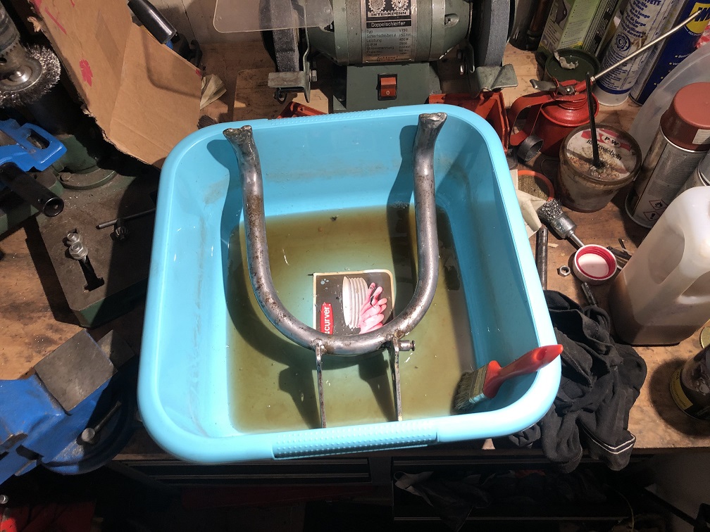

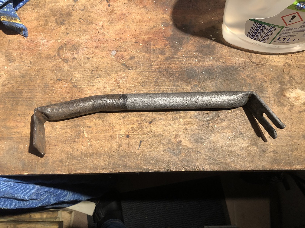

Exemple de piéce passées à l'acide.
En immersion:
Au pinceau:
L'acide phosphatique n'est pas bien cher, rapide et comme je le réutilise tout le temps, j'ai toujours le même bidon depuis 7 ans. Je le filtre de temps en temps avec un filtre papier.
