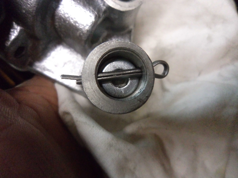

Le capteur de pression te diras si la pression est suffisante ou pas. De plus, il est possible de placer une rondelle entre la goupille et le support du ressort de la bille de regulation de pression de la pompe a huile pour monter un peu la pression. Je ferais un sujet sur la pompe.
