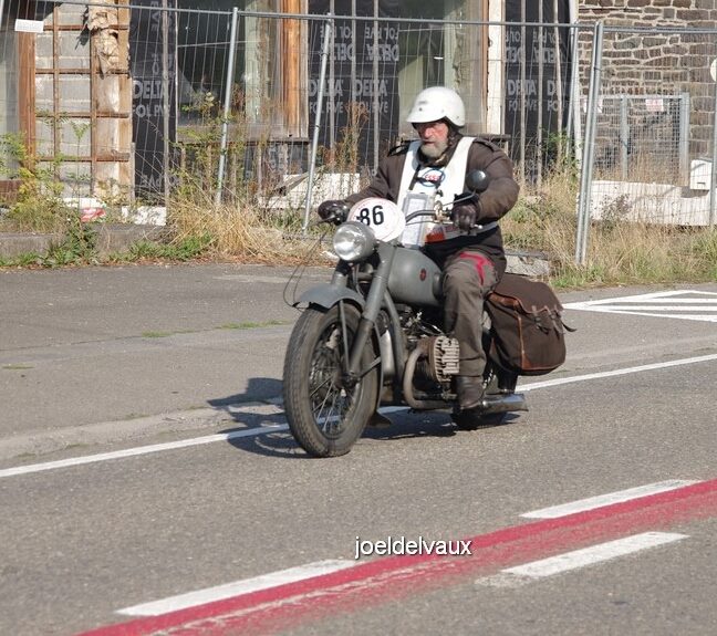

Je suis toujours très content de Ma M72 avec laquelle je parcours pas mal de kilomètres.
Je viens encore ce week-end de participer au rallye Liège-Nancy-Liège organisé par le VMCB. 750 kilomètres en 2 jours.
La moto a fonctionné à merveille.
Je l'ai équipée d'un allumage électronique et d'un alternateur de chez Oldtimer Garage. Elle démarre toujours au premier coup de kick à chaud comme à froid et sans donner de gaz.
Malheureusement, je n'ai toujours pas résolu mon problème de fuite d'huile au joint entre l'alternateur et le carter. Malgré un serrage maximum de la bride, l'alternateur recule et le moteur ainsi que mon pied gauche baignent rapidement dans l'huile.
Il n'est plus possible d'installer la patte anti-recul dont j'ai même du meuler le plot de fixation dans le carter pour pouvoir installer le volumineux alternateur. Malgré de longues recherches, je n'ai pas encore trouvé de solution alternative.
Les alternateurs de nouvelle génération sont beaucoup mieux car plus petits mais c'est trop tard pour moi pour en installer un à cause justement du meulage de ce plot.
Quelqu'un aurait-il une solution?
Grand merci d'avance. Amicalement. JP.

Et m....j'ai encore raté l'arrivée.
Bravo Prosper
Par contre je n'ai pas la solution à ton problème, et c'est bien dommage, certes c'est pas bien grave, mais ça te bouffe ton week-end.
Avec toutes mes félicitations

Au moins mes godasses ne rouilleront pas.
J'ai une amorce de solution car j'ai pu insérer des boulons dans les trous à l'avant du carter initialement prévus pour faire passer les fils de bougie.
Mais c'est plus délicat de trouver un point d'ancrage sur l'alternateur.
peut-être en forant et en taraudant des trous dans la partie cylindrique qui ne doit contenir qu'un axe reliant l'alternateur à son pignon d'entraînement et en y boulonnant des pattes en équerre.
Il faudra que je trouve quelqu'un capable de le réaliser car moi, j'ai 2 mains gauches et 10 pouces....

Prosper, je te dit bravo pour cette belle sortie, ta M72 tourne aussi bien qu'elle est belle. Met nous une photo plus precise de ton problème de fuite pour que l'on puisse mieux voir ton problème. Sur ma K750 j'ai le même problème mais pas au point de me huiler les chaussures. :shock:
