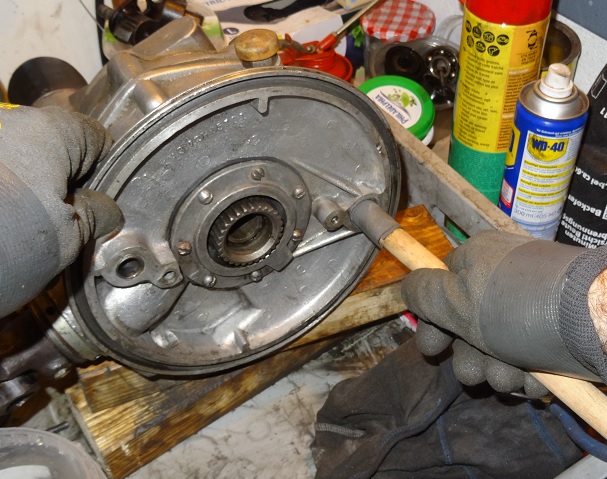

Dniepr Mt 16 Importé de Roumanie en 96 prévu pour l'administration Roumaine donc neuve avec 5km au compteur!
A la réception vidange de tous les fluides et la surprise,il sortait une mélasse noir et viscuse du pont ar.
Bien m'en a pris de mettre de la W 80/90 comme sur nos engins de l'ouest .
Voilà pourquoi cette idée.
Messages : 5513
Une mélasse noirâtre et nauséabonde. C'est aussi ce qui est sorti de ma boîte mais pas de mon pont.
Je vais quand même tourner à la 80W90. On verra bien. :?

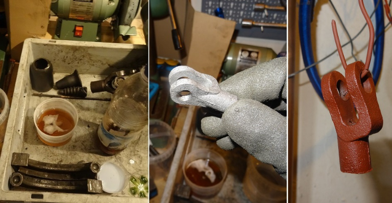

Petits travaux du soir.

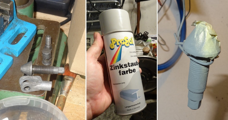

Démontage de la fourche de la tige de poussée rouillée juqu'au trognon.
Un petit brossage.
Fourchette 01.jpg (153.04 Kio) Vu 7317 fois

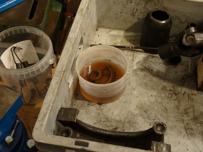

Un bain d'acide. On voit la qualité spécifique des aciers. Ca mousse tout de suite. Cela veut dire qu'il y'a pas mal de porosités.
Enfin, l'acide traque la rouille jusqu'à la dernière molécule. Elle sort nickel!
Un petit coup d'aprêt.
Fourchette 02.jpg (350.41 Kio) Vu 7317 fois
Est ce que cette petite pièce née dans le bloc de l'Est dans l'indifférence générale pouvait imaginer que 35 ans plus tard, elle serait bichonnée par une débauche de technologie en Europe de l'Ouest? :lol:

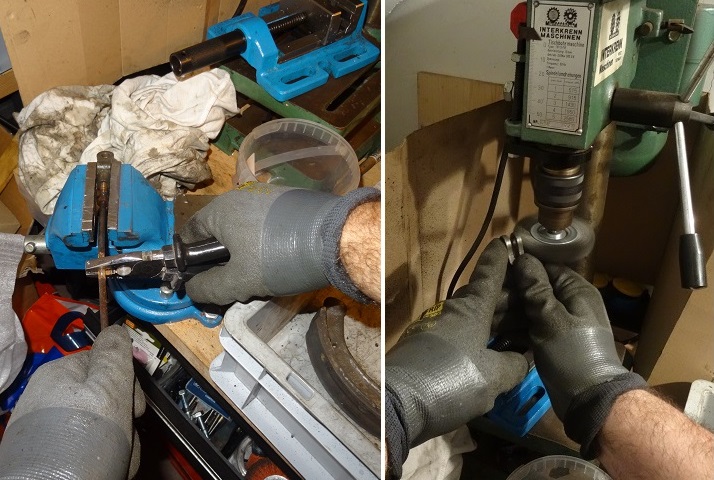

Pour le cone de rattrapage de jeu, j'ai choisi de zinguer le carré de réglage.
Messages : 5513
Nettoyage de l'alésage au papier 600.

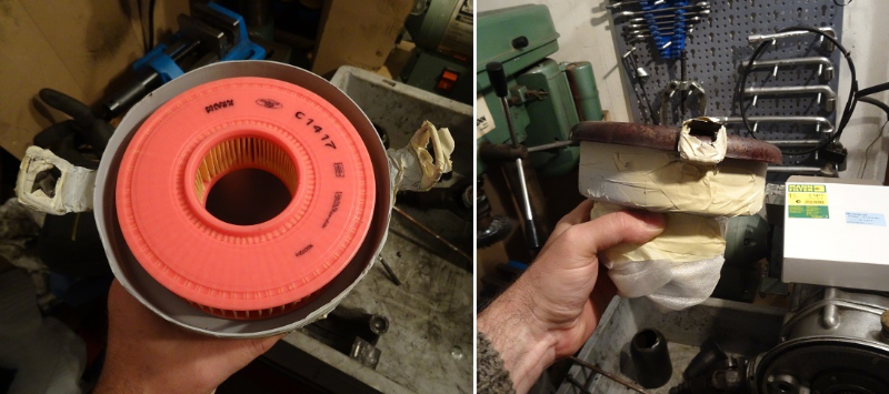

Cool! j'ai trouvé un filtre encore plus mieux bien meilleur!
Le Mann C1417.

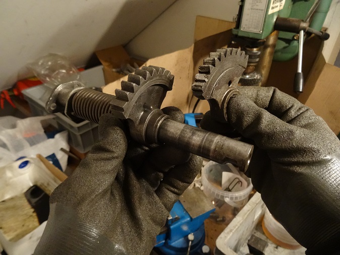

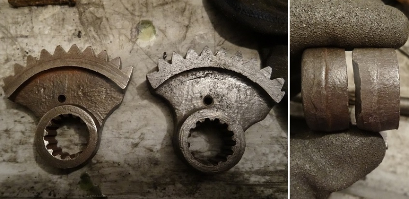

Oldtimergarage m'a renvoyé une pièce bien meilleure (pièce à gauche) que l'ancienne .
On y voit même le chanfrein d'entrée et point de manque de matière à déplorer
Kick 05.jpg (291.45 Kio) Vu 7290 fois
Quand au dimensions...

On voit que l'ancienne pièce (la première) était bien usée!
En tout cas, M. Lyzwinski de Oltimergarage est vraiment fiable et serviable. Je tenais à le dire. ;)

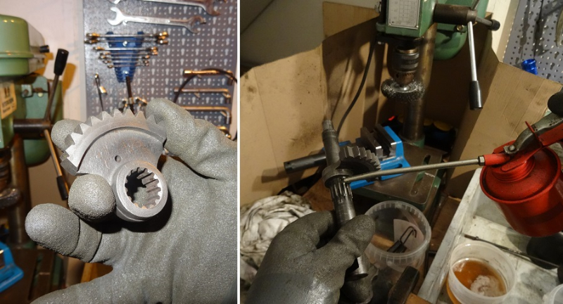

Bon aprés acide, brossage et ponçage au 600, je ne sais pas ce que vous en pensez mais moi je dis que ça commence à ressembler à quelque chose.
Je sais, j'empapaoute les mouches mais je suis comme ça! :lol:

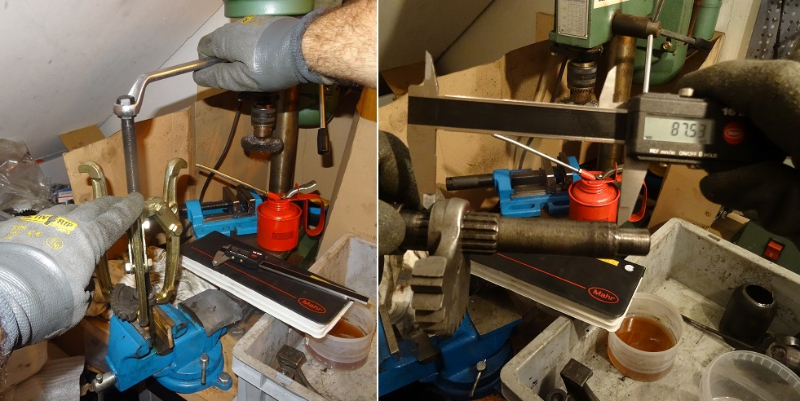

Bon, là on sens d'entrée que ça va être plus dure avec des cannelures en bon état! On sort la fidèle burette!
Kick 08.jpg (362.73 Kio) Vu 7279 fois
Ca vient avec l'extracteur (que j'ai mieux positionné sur la bague centrale aprés la photo :mrgreen: ).

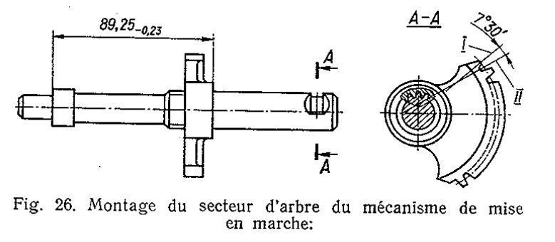

Voici ma cote. Cela fait 1,5mm de différence avec le schéma du MT16 mais sans ça , la bague entretoise viendrait remponner sur les cannelures donc ce serait débile.
Kick 09.jpg (375.43 Kio) Vu 7279 fois
Tadam! Ayé, ce coup l'axe du kick est terminé.
Kick 10.jpg (167.08 Kio) Vu 7279 fois
Moi je dis, ça va bien kicker tout ça! :lol:

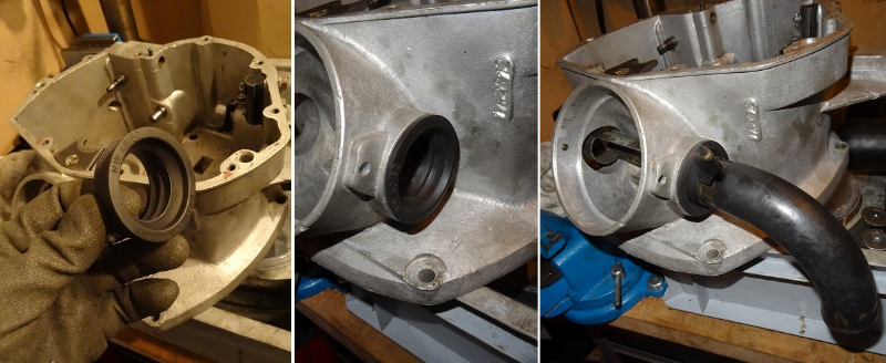

Un joint de réduction 50/40 passe impeccable dans le carter. Les tubes d'admission aussi. Ca force comme il faut et il y'a trois lèvres.
Joint tube admission.jpg (303.14 Kio) Vu 7262 fois
0,59 € en premier prix qualité à la mord moi le noeud
1,39 € en top qualité "made chez les Germains". :mrgreen:
