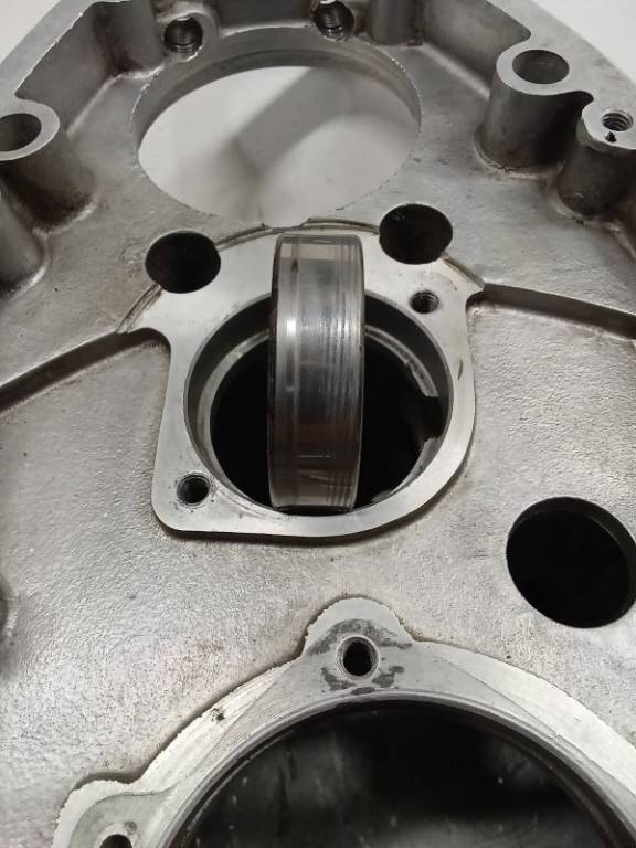

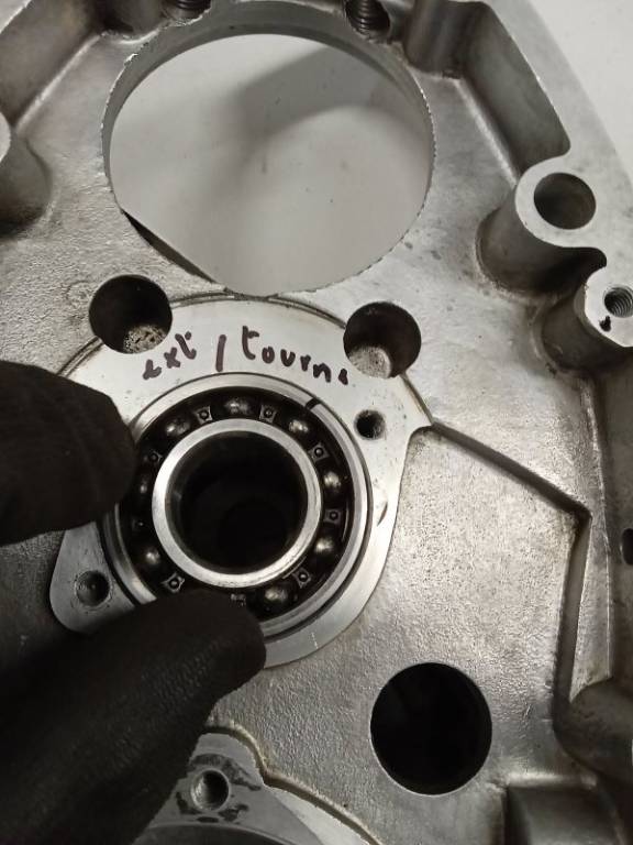

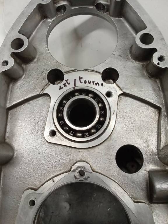

Pour préciser un peu l'état actuel de ce palier, j'ai soupconné que la cage ext du roulement AV d' AAC, tournait,
en observant la tronche extérieure du roulement en place, avec beaucoup de marques caracatéristiques,
bien circulaires ....
Ok le roulement rentre à la main sans forcer dans son logement,
mais une fois qu'il y est, un petit repère sur le carter et la cage ext ...
puis une tres leger mouvement de rotation, a la mimine en SH, et hop
ca a tourné tout seul
Tout ça, c'est à temperature ambiante. Donc quand le carter sera en fonctionnement et en température,
ce sera pire

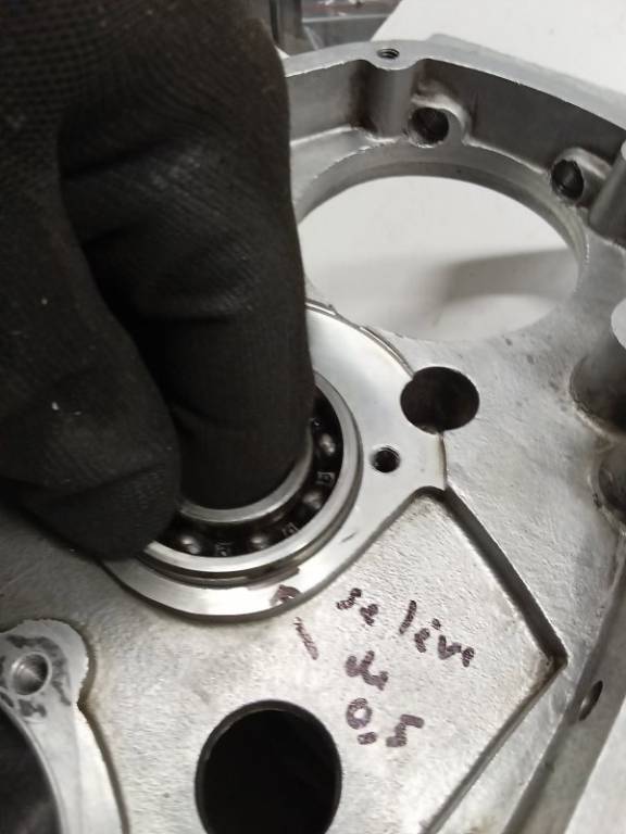

De plus, si l'on maintient 1 coté de la cage extérieur en pression vers le fond,
Le coté opposé se lève sans pb !
Avec un roulement neuf, c'est itou !
Donc l'alésage dans le carter moteur est cuit .
Quelles solutions ?
1- trouver un carter moteur neuf ? Non, car toutes les pièces soit disant neuves que je commande, sont presque toute HS
( ça vous me l'aviez dit, mais je confirme, il y a peu d'élues)
2- trouver un carter occas, pas naze ? C'est pas évident ...
3 - faire aleser le palier actuel pour y placer un roulement de cage ext plus grande ?
Il faudrait un 25 interieur (portée AAC), épaisseur 15 (carter alu) et diametre sup a 52 : je trouve pas, car au dessus de 52, le diam interne augmente
sur les docs roulements
4 - faire rapporter une cage acier ? Il ne me semble qu'il y a trop peu de place, avec les 2 taraudages ...
Si vous avez des idées, avant que j'y mette le feu, je suis preneur, meme si elles sont "fofolles", elles seront les bienvenues,
car elles pourraient constituer le début d'une piste

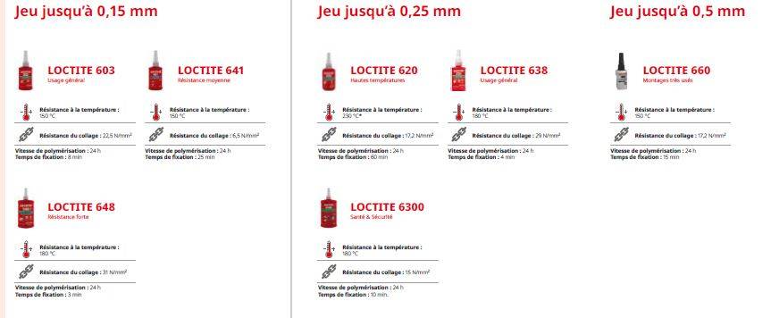

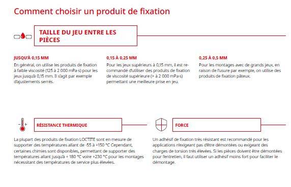

Grand merci à tous pour vos solutions.
à Figue (ta fourche n'a pas encore été montée, vu que je me concentre sur le moteur).
Pour approfondir la proposition de Guy, le catalogue Loctite est la
https://dm.henkel-dam.com/is/content/he ... ange_EU_FR
On y trouve la partie colle-cellement roulement de la page 35 à la page 40
et sur la page 36, les jeux rattrapables possibles
J'ai du rab avant d'arriver a 0.5 de jeu !
Pour les references possibles, il y a ça :
avec des températures maxi de 150 a 180, voire 230 pour loctite 620. ( pour répondre a Higgins
A +
