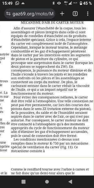

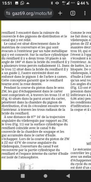

Higgins a donné la réponse un peu plus haut sur le reniflard rotatif, y'a des explications détaillées sur le role et le fonctionnement de l'accesoire...
- Messages : 501
- Localisation : 69
- Adhérant : 673
Re: Une Dnepr Bretonne
et en plus beaucoup plus court
les pistons compriment l'air admis depuis le filtre a air et le carbu, qd le piston monte.
Mais en dessous du piston, l'air est aussi comprimé quand les pistons descendent, et il faut bien prévoir un clapet quelconque
pour que la surpression de l'air dans le volume clos du carter, s'échappe, en fonction de la course du piston.
Dans cette pièce , qd les trous sont en face, l'air du carter sort ... Comme nous qd on a des gaz

J'avais bien compris que c'était en rapport avec l'évent moteur en réalité je me demandais l'utilité de tout c'est trous dessus.
J'en conclus que c'est la manière d'évacuer un maximum d'huile (vapeur ou micro goutes d'huile) via la force centrifuge à un retour dans le carter.

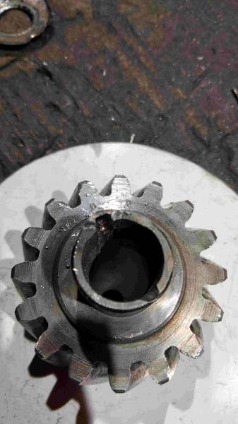

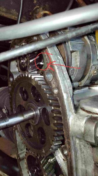

Démontage face avant du moteur pour avoir accès à la cascade de pignons .
Moteur bloqué dans le sens de la marche mais pas en sens inverse.
Le petit bout que l'on voit bloqué le tout.
Vous vous rappelez la clavette trouvé.
Ba c'était celle de alternateur.
Quand il l'on passé en 12v il on mis le pignon comme des bourins il on mal vérifier la position de la clavette poussé le tout avec un bon maillet vu qu'il on éclaté le pignon.

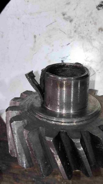

Bref trop long a attendre donc je mis colle
Un bout de cuivre de 14mm dans le pignon pour bloquer la soudure , plus deux bout superposé pour le passage de la clavette rabat le bout qu'il restait et soudure un coup de lime un coup de meuleuse d'angle et hop .
Et voilà
Un moteur avec de la compression ben sa marche beaucoup mieux.
Gicleur starter 55
Gicleur principal 190
Aiguilles complètement baissée
Elle démarre s'en titiller (gaver) les carburateurs juste le starter et premier coup de kicks .
Que du bonheur
Un petit tour et la bête est méconnaissable point de vue moteur de la patate
Puis arrêt sur un rond point moteur bloqué.
Ma femme me tracte avec la voiture.
Et voilà

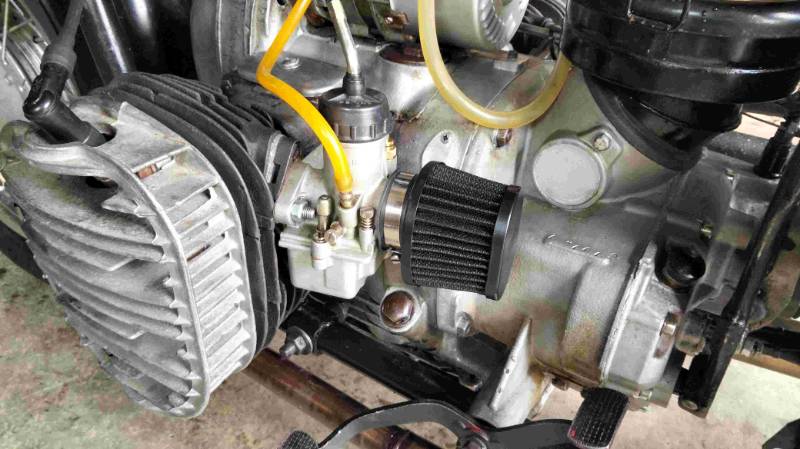

J'ai viré les conduites d'air des carburateurs qui n'était pas d'origine et surtout moches et j'en ai profité pour boucher les sorties après filtre à air ,je me suis tâté pour mètre un voltmètre dans un des obturateur celui qu'on voit d'ailleurs.

Le coup de la clavette pas glop mais comment est ce possible d' arracher comme ça le pignon!!!
Ce n' est pas au mayet qu' ils l' ont rentré c' est à la presse avec 15 T de pression, enfin t' es obligé de t' en rendre compte que ça bloque c' est pas possible!!
