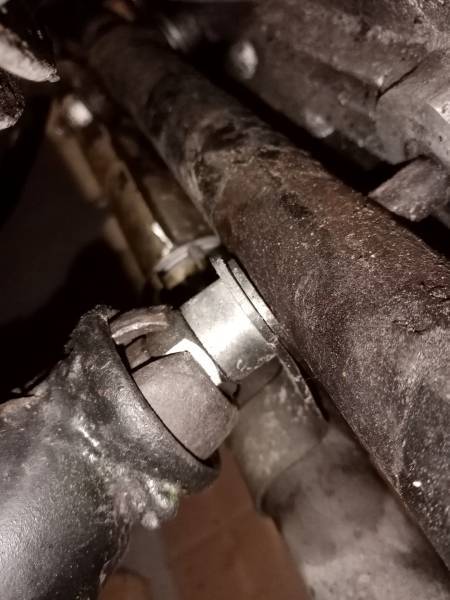

bonjour d'aprêt se que je voie
la chappe serre sur des écrous et pas une boulle
manque l'entretoise du cadre
logiquement la boule pour la chappe se trouve devant la fixation du moteur
pour le tendeur cela va plutôt finir avec du plâtre et du sparadrap vue le montage :mrgreen:

Vue du boulon de serrage avant.
Au fait tu as quoi comme fixation à l'arrière ?

bonjour .effet d'optique ou la soudure a péter :mrgreen:
Re: Gastin du 44 en MT9
Posté : lun. 22 janv. 2024 08:52
Les soudures du châssis du side ont du être faîte un lundi matin.🙃
Elles ne sont pas très jolies, j'avais repris toutes celles qui étaient faibles, enlevé tous les résidus de baguettes et les grains de soudure.
Non t'inquiètes ça tient, de plus ça travaille en compression à cet endroit.

bonjour pour la finition ont est loin de celle des nippon ( pas le même prix et utilisation )

OUAHHH pour moi déjà hyper dangereux le système (serré sur du plat)
rotule av mt9.jpg (36.26 Kio) Vu 2121 fois
Il y en a qui vende leur machine et non pas peur de jouer avec la vie des gens.

plus l'entretoise pas du bon coté, ce qui rend le moteur "flottant" latéralement :lol:
C'est peut etre pour ca que l'on dit que la conduite de nos pétoires est approximative ? ;)
