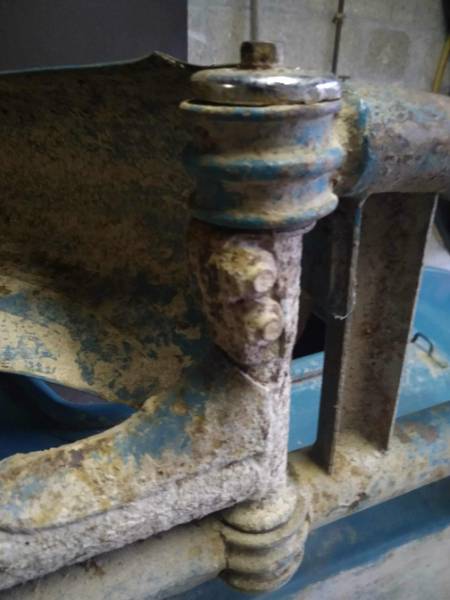

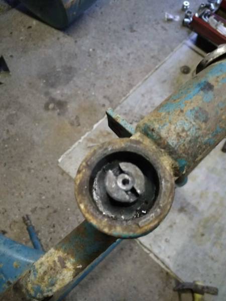

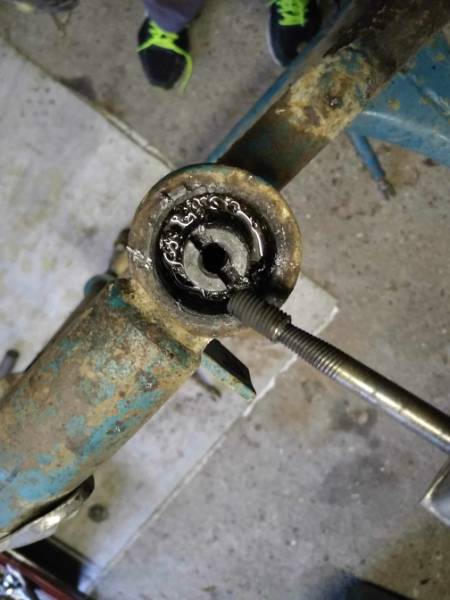

Petit sujet, et retour d'expérience sur le démontage du bras oscillant du side...
état des lieux... La rouille est abondante, ça annonce des galères

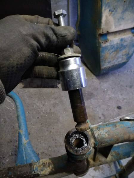

côté intérieur (sous le panier) ça vient tout seul

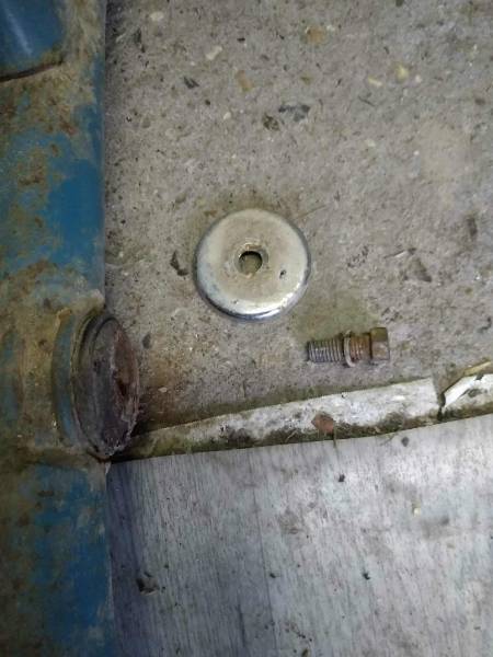

côté extérieur, sur la partie de l'axe a extraire, la vis pète et reste collée par la rouille. Percage au centre (ou presque)

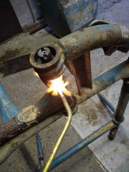

je chauffe la vis cassée et la partie emmanchée pour casser la rouille et faciliter l'extraction
avec l'extracteur de la bonne dimension, ça vient enfin

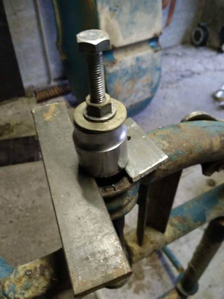

quand on a pas l'outil, on a les idées, l'écrou en appuis sur la douille fait sortir l'axe sans problème
la délivrance après quelques efforts! Bravo mme, c'est un garçon!
