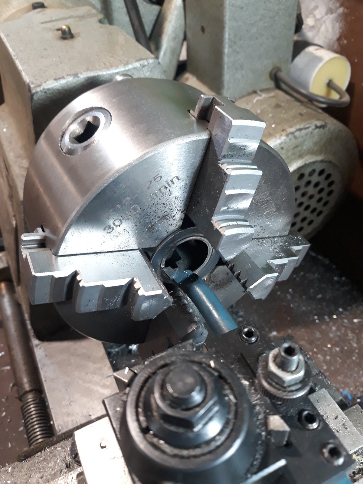

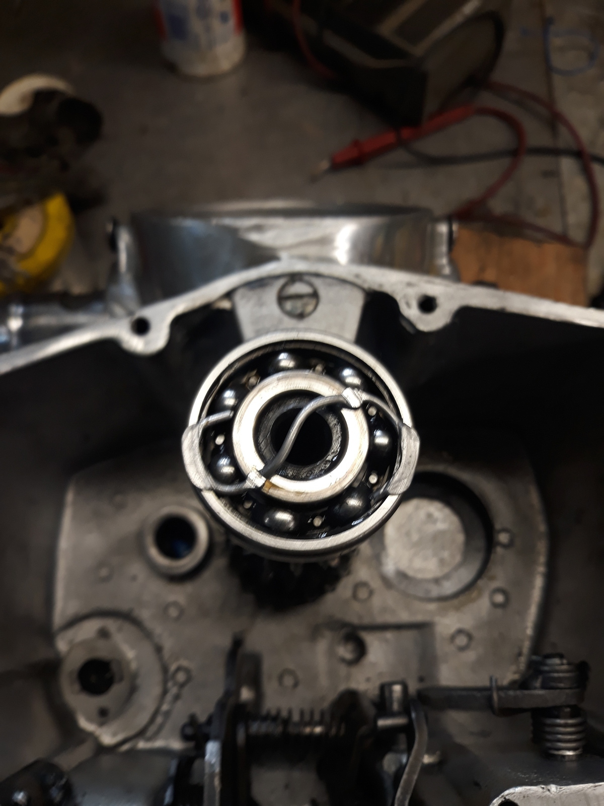

Pour le jeu axial de l'arbre primaire, il faut le prendre au niveau de la bague intérieure du roulement ET au niveau de la bague extérieure.
Il y a une rondelle qui prend appui sur la bague int (pour éviter les projections d'huile vers le levier de débrayage) et on doit mettre plus de jeu sur la bague int qu'entre bague extérieure et couvercle de boite (du moins c'est ce que j'ai fait car ça me semble logique).
J'avais 4/10 ème de jeu sur la bague int et 6/10 ème de jeu sur la bague ext : ça explique pourquoi j'avais des traces de frottement sur la rondelle et sa surface d'appui dans le couvercle de boite . . . Donc reprise de la rondelle au tour pour avoir plus de jeu en bague int qu'en bague ext :
(je regrette pas de l'avoir acheté ce tour :lol: )

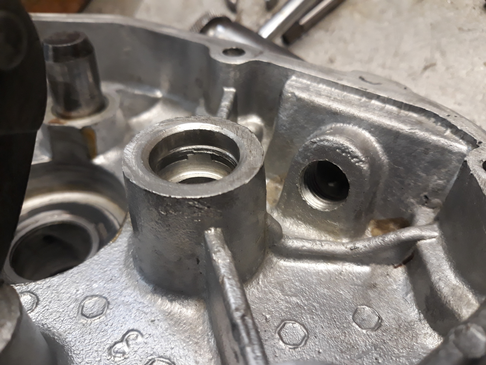

Pour mon problème d'engrènement secteur denté du kick/ pignon roue libre et pignon roue libre / arbre primaire, j'ai été obligé de rehausser l'arbre roue libre de 4 mm :
Preuve supplémentaire de la position trop basse de cet arbre, son extrémité dans le couvercle était insuffisamment enfoncée dans le couvercle et ça a un peu "mangé" l'alésage du couvercle. Avec 4mm plus profond, ça devrait résister à mes 105 kg pendus au bout du kick . . . :shock: :lol:

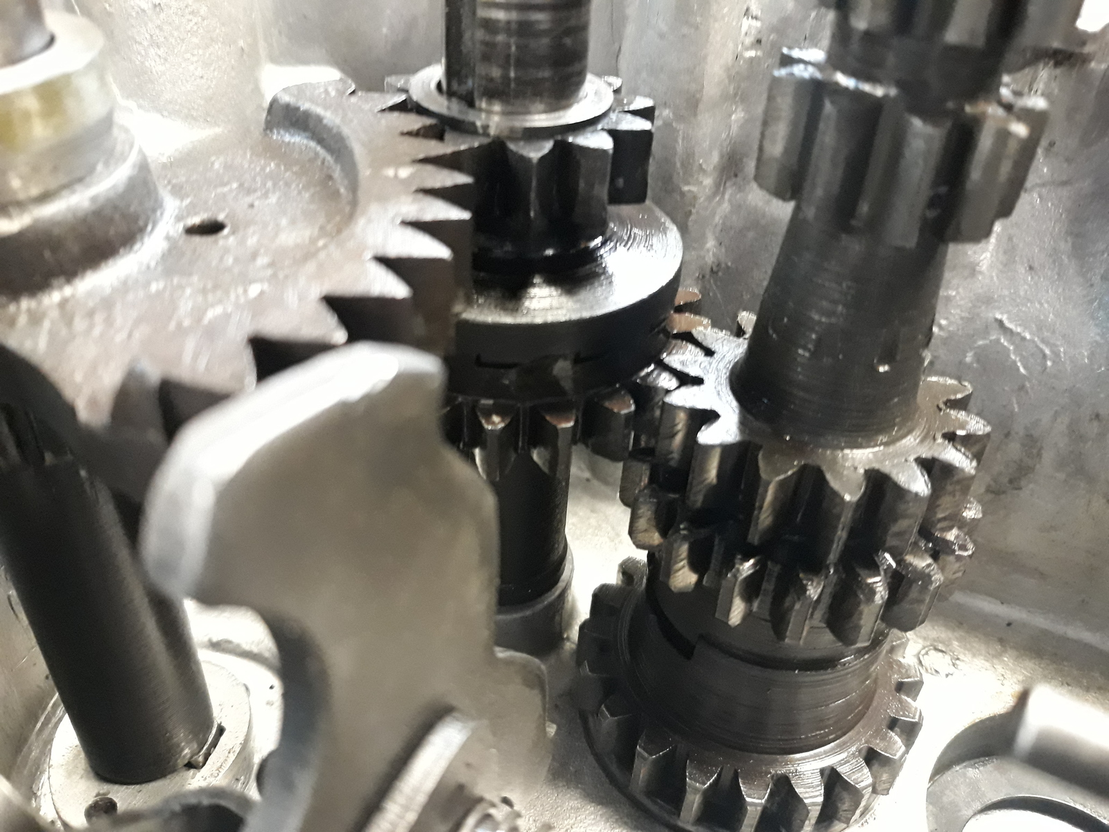

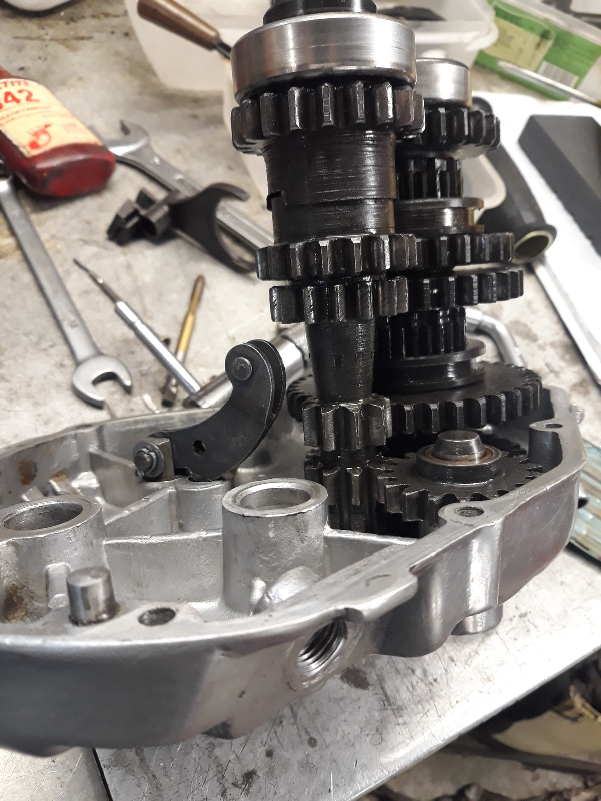

Les engrènements des arbres primaire et secondaire (et du pignon de M/A), après le recalage d'1.5mm de l'arbre secondaire :

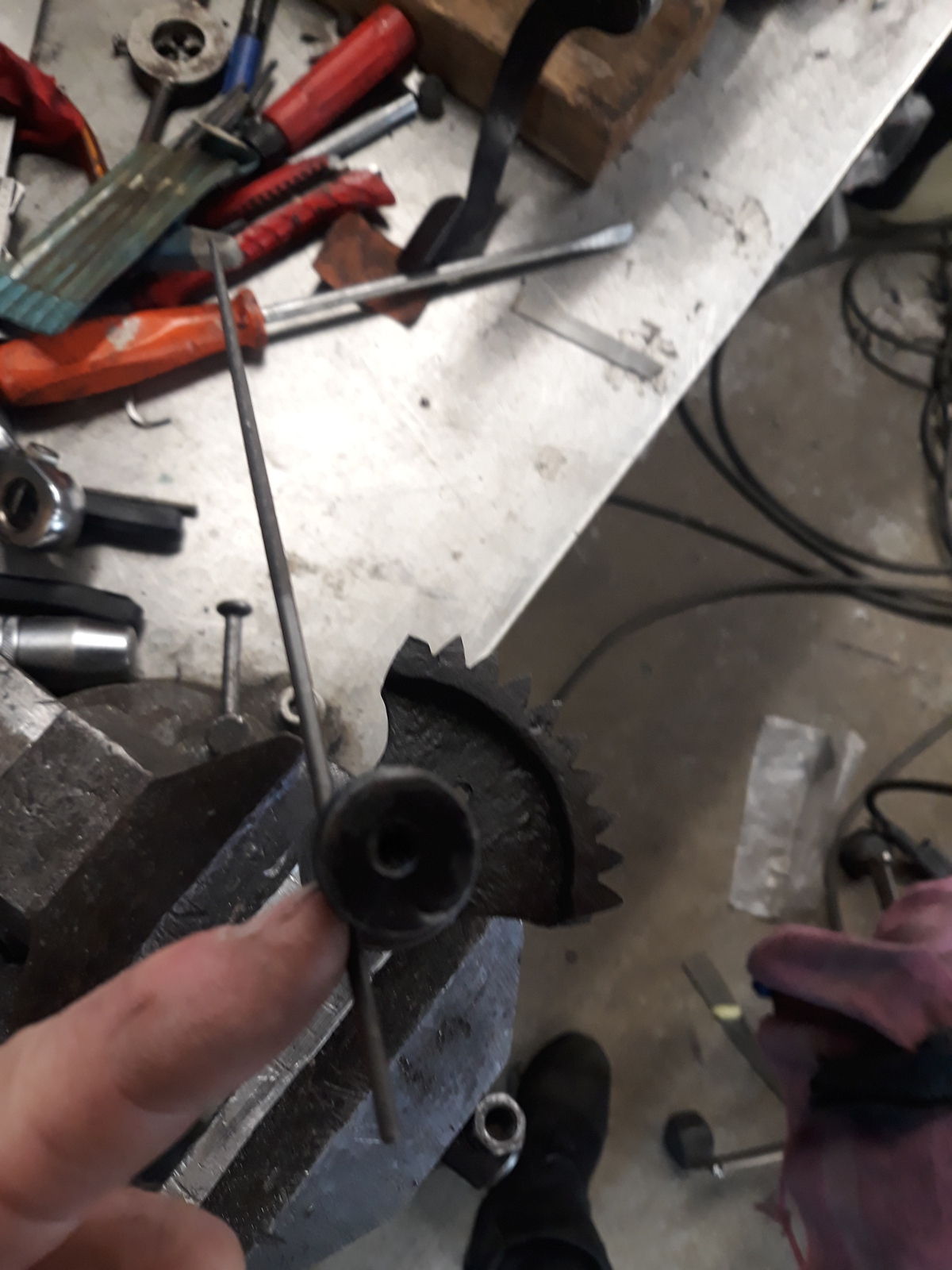

Concernant le secteur cranté de l'arbre de kick, décalage d'une cannelure afin d'abaisser le kick. A voir à l'usage si c'est OK . . .
En réfléchissant à cet écart entre ce qu'il faut faire (-35°) et ce qui est prévu sur le dessin (+7°), je ne vois que le design du kick qui doit être différent :?:

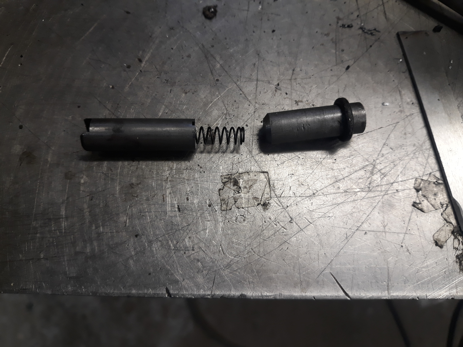

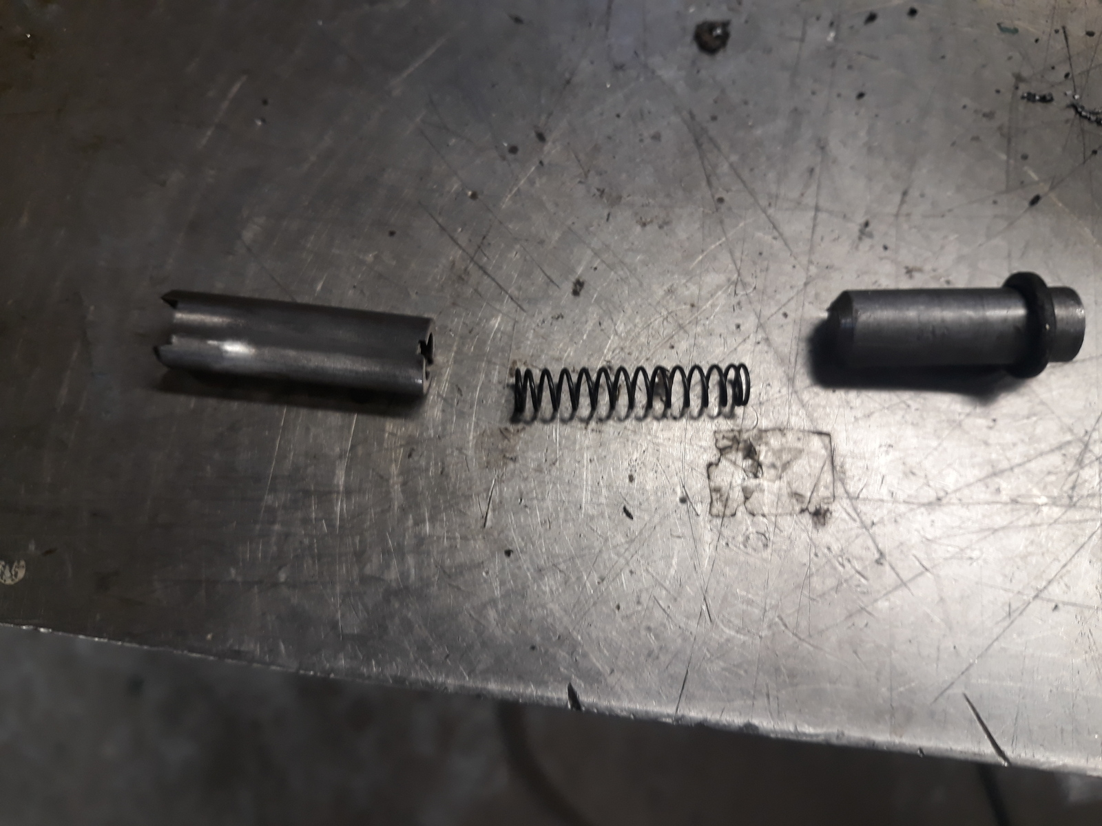

Pour le ressort qui me manque sur le poussoir du débrayage semi-auto, j'ai ça dans mon stock de pièces :
Une fois rentré dans l'alésage, ça donne ça, j'espère que ça va aller :?: :
