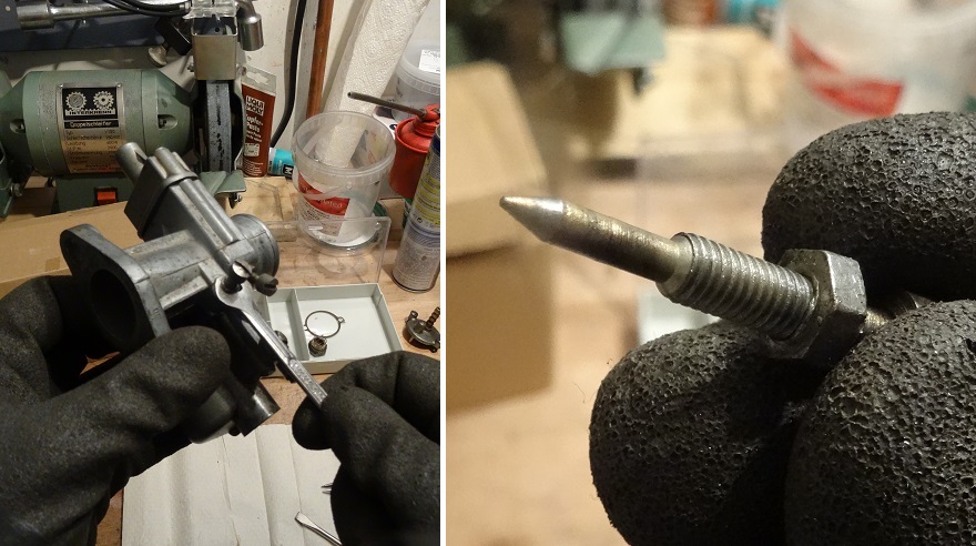

Ou alors du joint bleu séché en dehors du taraudage....vous feriez quoi, étain ou joint ?
ni l'un ni l'autre !!
c 'est du mauvais bricolage surtout que tu vas être amené à retoucher tes réglages dans le temps....
qu'est ce qui est malade, la vis ou le filet carbu ?

Re: Mamouth
prends du neuf, ce qu'on va te filer seront dans le même état que les tiennes
https://www.ural-zentrale.de/en/motors/ ... arburettor
par contre, ce que tu as fait est trés chouette :D

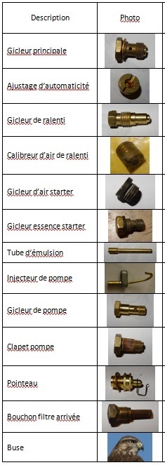

Je confirme qu'un bon nombre de piéces neuves sont plus merdiques que nos bricolos.
Souvenir des vis
Dnepr
Solex
:mrgreen: :mrgreen:
