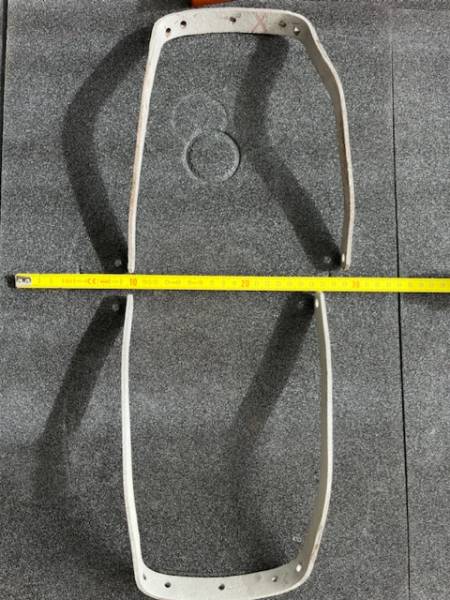

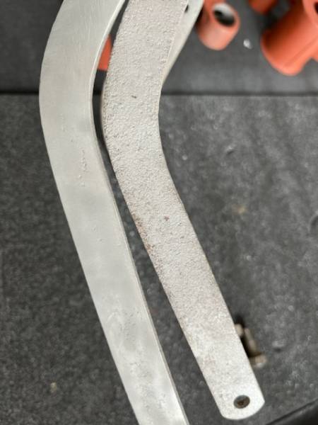

Je détaillerai un peu plus pour la peinture.
Un possesseur d'une M72 pourrait me donner l'écart qu'il a sur les fixations du garde boue avant ?
Sans vouloir en faire une Bentley, j'éfface un peu les stigmates de la corrosion.
A gauche, après quelques coups de rape et de lime.
