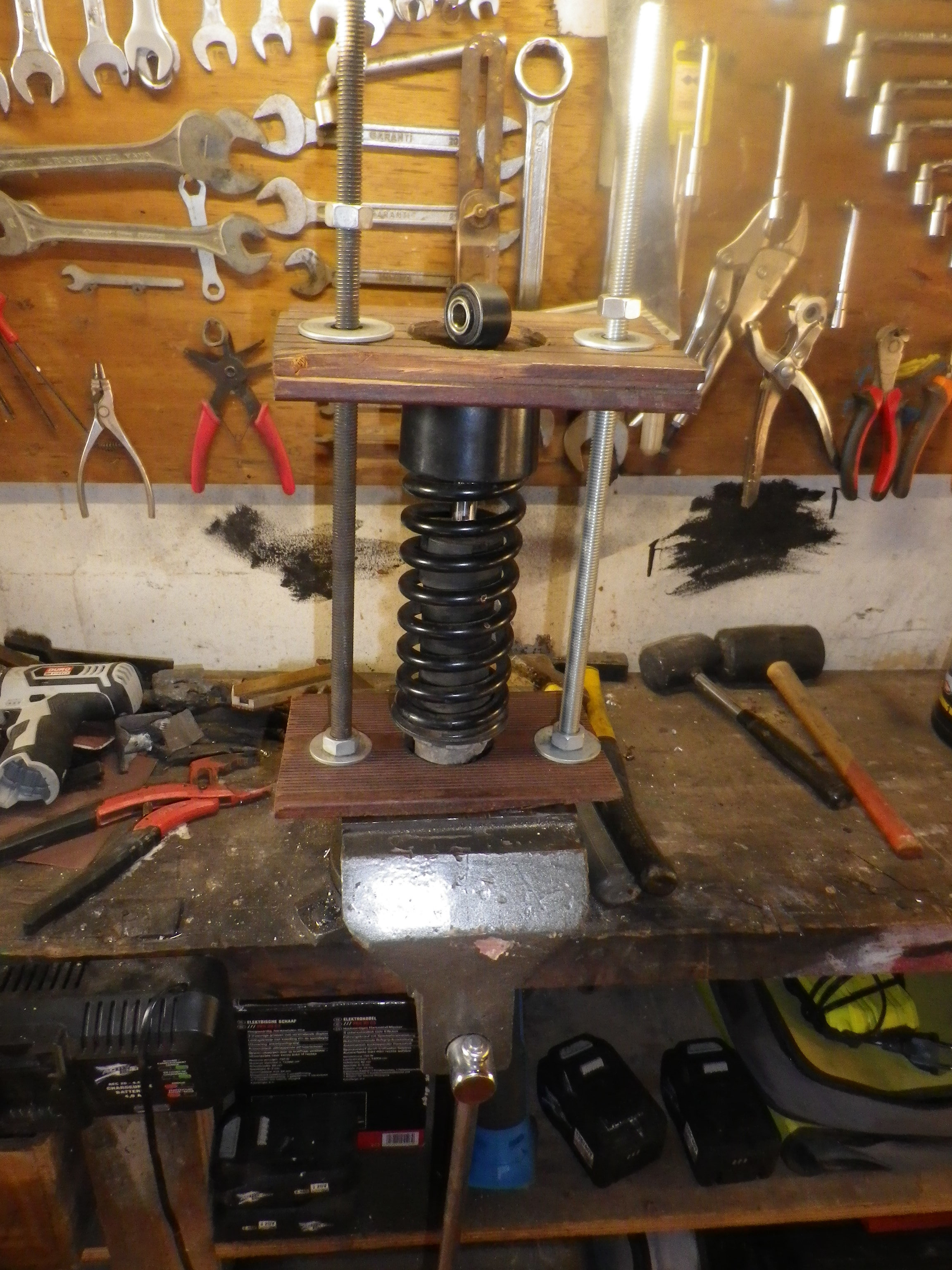

d'accord avec Guy ;) pour se le prendre dans la tronche :( c'est pas mal :?
à l'epoque ou j'avais ce genre d'amorto entretenables et démontables ,j'utilisais ça
fabriqué en "bois de fer" tres étonnant comme bois :?: il flotte 10secondes et coule utilisé dans le batiment notamment pour des lames de terrasses
d'ailleurs pour fabriquer ça chaque lame scie cloche Kaput apres usage ainsi que les meches :o
allez voir sur le bouzin en autre wikipédia les explications de ces bois exotiques 8-)

westy64 a écrit :Moi, c'est ce modèle que je vais fabriquer.
Impressionnant de simplicité.
[youtube]vIfu3XKuKyI[/youtube]
Edit: je n'ai pas posté le bon lien, alors j'ai corrigé
WHAOOUUU et moi qui me suis creusé la tête pour faire mon outillage encombrant en plus :lol: :lol: :lol: :lol:
Bon y a quand même quelques phrases que je n'ai pas comprises :lol: :lol: :lol: :lol: :lol:

jpa a écrit :d'accord avec Guy ;) pour se le prendre dans la tronche :( c'est pas mal :?
Chouette , c'est trop ? comme chaque personne a des idées différentes mais le principale c'est qu'on y arrive :D :D

Son système est génial, simple et moins encombrant que mon "serre joint".

Gruobel a écrit :Vous me faites peur. Enfin j'ai essayé d'améliorer l'étanchéité, je n'ai pas monté des joints d'origine. Ils n'inspirent pas confiance.
Hello , je pense que je vais commander les mêmes , par contre tu as fais comment pour démonter le dessus des amortos pour sortir le piston , tu as fabriqué aussi un outillage ?
Moi c'est après avoir vu les joints de Gruobel que j'ai commandé les miens, selon son modèle.
Et c'est pour ça que j'ai fabriqué l'outil "pyramidal".

J'ai démonté la bague qui sert de bouchon avec une clé à tétons.
Et pour sortir le tube interne et tout le reste il y a un joint qui se coince un peu dans le tube principal. C'est ce truc qui est le plus chiant, j'ai tapé sur le dessous de la chape supérieure et quand le tube commence à bouger j'essaie de tirer le joint avec un outil en forme de crochet. Après avoir sorti la bague "porte joint".
J'espère que j'ai un peu près répondu à ta question, c'est pas facile à dire avec des mots.

Gruobel a écrit :J'ai démonté la bague qui sert de bouchon avec une clé à tétons.
Oui je comprend , sur les trois j'en ai un qui fuit il est bien gras , je vais essayer de le démonter en premier après je vais bien y arriver , faut pas avoir peur de l'inconnu avec ces machines.
