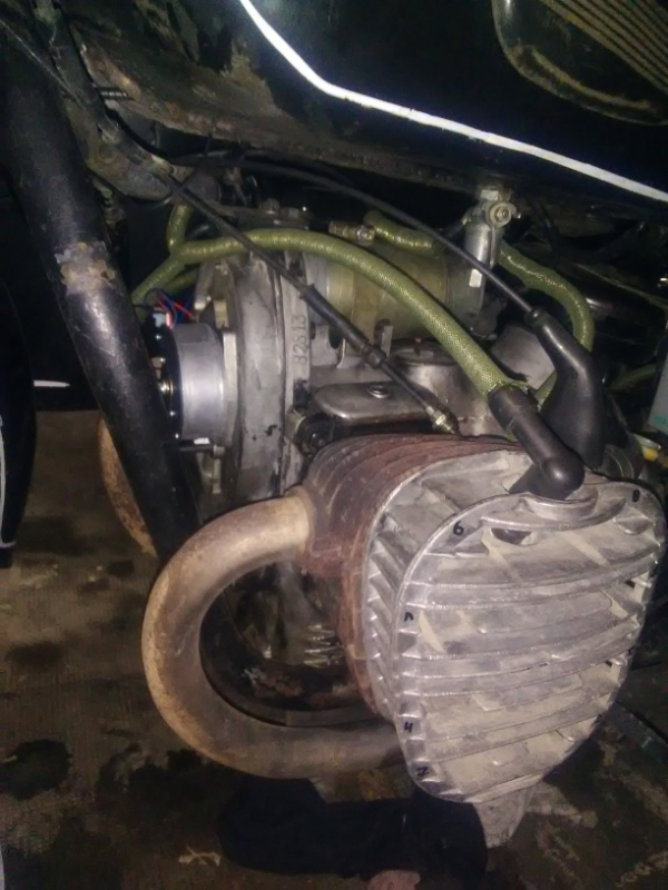

Donc ce soir, mise en place de mon allumage électronique

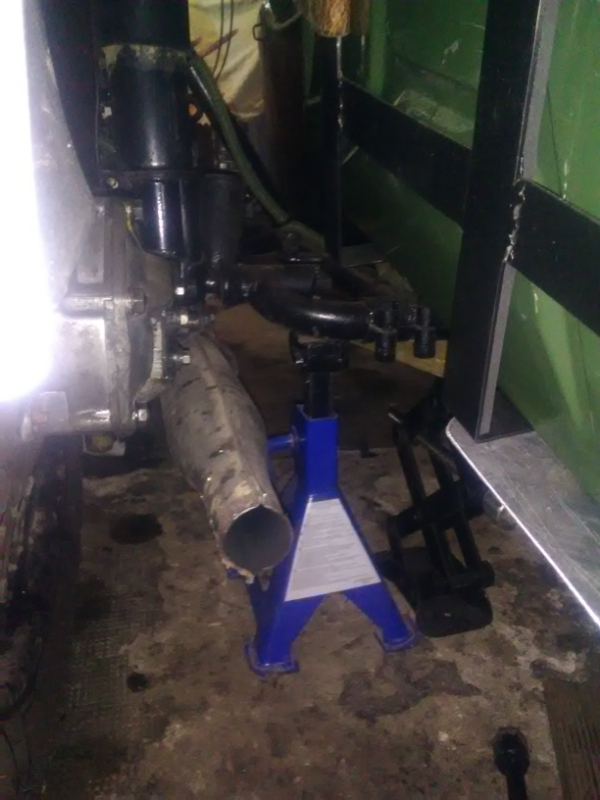

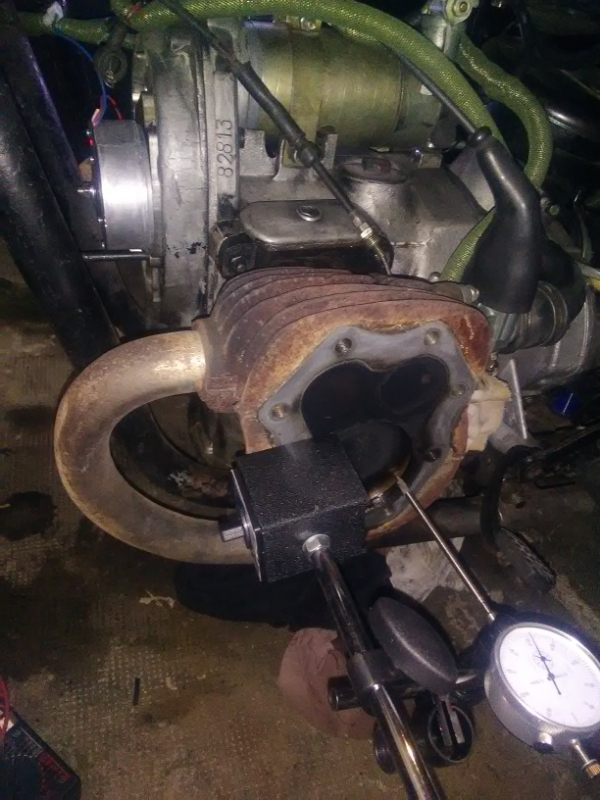

Étape numéro 1 je mets le side un cric, je deculasse et je me mets au point mort haut

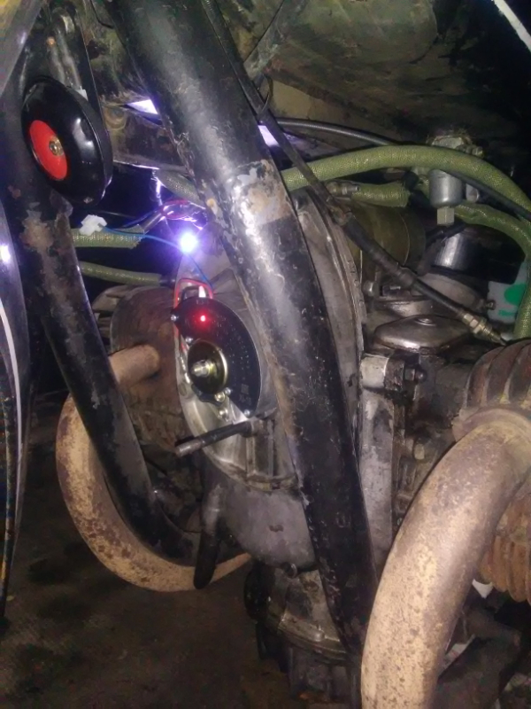

Étape numéro 2 montage de l'allumeur
J'ai calé à 8 degrés d'avance, vérifié plusieurs fois que la diode s'allume et au bon moment avec le comparateur, bref c'est calé !

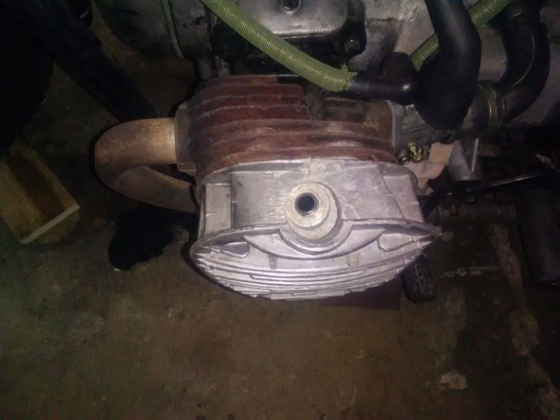

Je remonte la culasse, serrage au couple, puis câblage de l'allumeur sur la bobine de Harley Donc une fois tout câblé, je kike rien, quelques semblant de pétage mais rien, j'insiste toujours rien,
Du coup, plan B ! J'augmente l'avance un poils, et je retente, c'est mieux mais part pas, ça pète un peu plus longtemps, du j'augmente encore et ça pète, du coup je règle moteur tournant, et nickel.
Du coup je suis allée faire un test sur route de nuit, c'est bien mieux qu'avant, ça ne pétarade plus à la coupure des gaz et plus de patates, et en plus il va moins chauffer, j'ai un ralenti plus bas et plus stable.
Mais le comparateur a ces limite, ça donne une base de départ mais c'est pas assez précis tel que je l'ai fait
