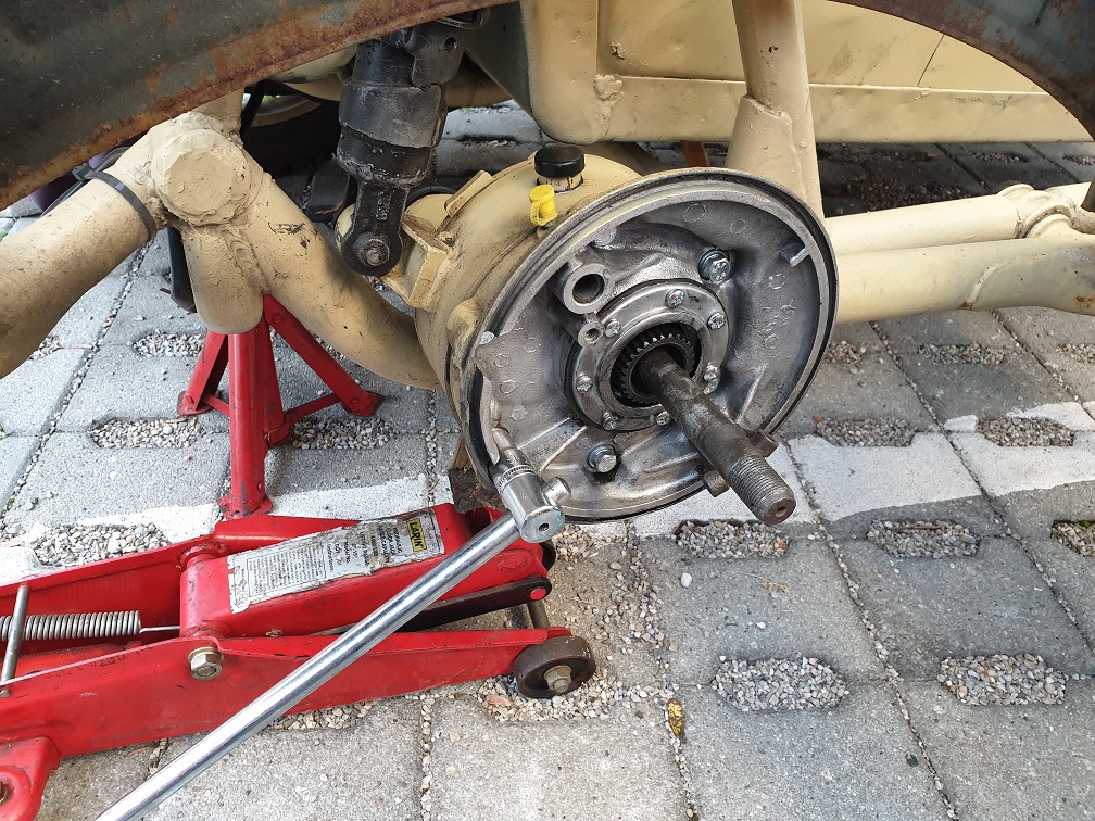

J'essaye de retrouver le chemin des outils.
J'avais un petit jeu dans les roulements de la roue du panier. Un petit resserage et hop! C'est corrigé.
J'en profite pour vérifier les serrages du flasque. RAS
