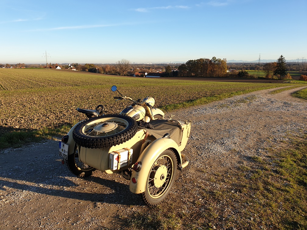

Je suis allé me ballader dans le Nord du Munichois.
Pas un souffle de vent, je me suis à plat sur la machine et j'ai atteint le 90 km/h. Voilà, c'est la valeur constructeur. Donc mes réglages ne sont pas trop pourraves! :lol:
La lumiére etait magnifique aujourd'hui et les routes sont vides.
Sur la ligne d'horizon au centre, c'est Munich. A droite, ce sont les Alpes.

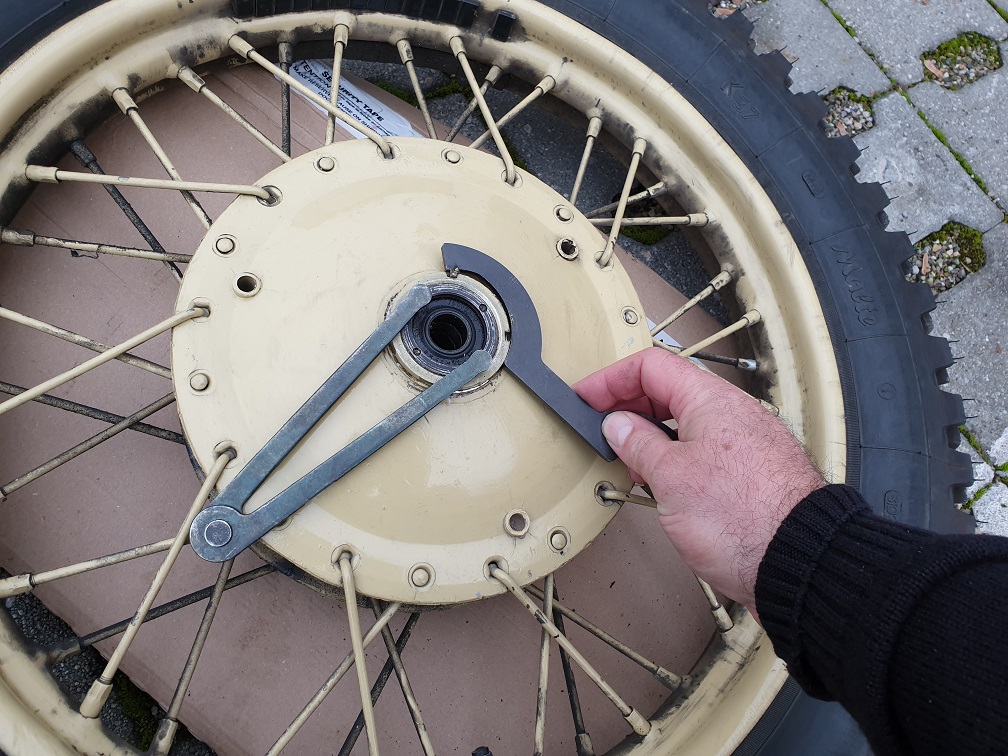

J'essaye de retrouver le chemin des outils.
J'avais un petit jeu dans les roulements de la roue du panier. Un petit resserage et hop! C'est corrigé.
J'en profite pour vérifier les serrages du flasque. RAS
