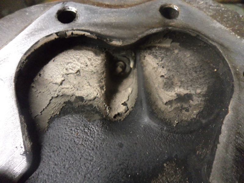

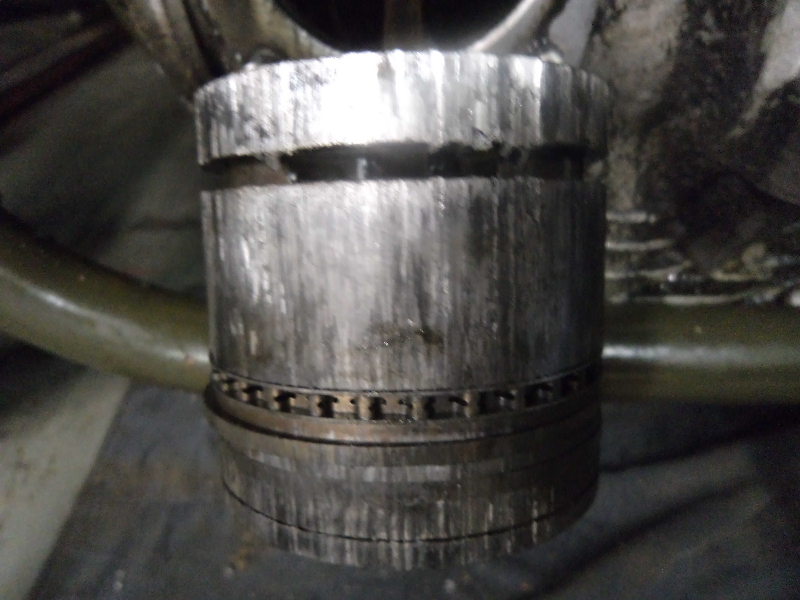

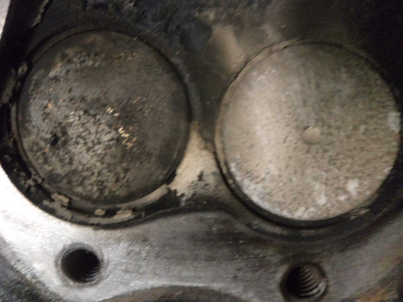

8h00 je decide de remplacer mes segments par des neufs que j'avais en stock.
8H30 mes culasses sont démontés, les soupapes sont toutes blanches de calamine et un des cylindre a des traces d'aluminum incrusté. :shock:
Re: Restauration k750 2WD
Posté : mar. 20 févr. 2018 18:58
10h00 j'ai enfin réussi a démonter ces put... de pots non sens me coincer les doigts.
10h30 démontage des carbus ( les manchons sont morts )
11h00 démontage des cylindres et la c'est le drame :oops:
11h10 de chaudes larmes coulent sur mes joues et je rie nerveusement, je crois que ma k750 est alergique au rassemblement, mais quelle espèce de salo... .
12h00 repas et vodka, mon fil m'apporte un jolie colis qui viens d'Allemagne et je retrouve un peu moral.

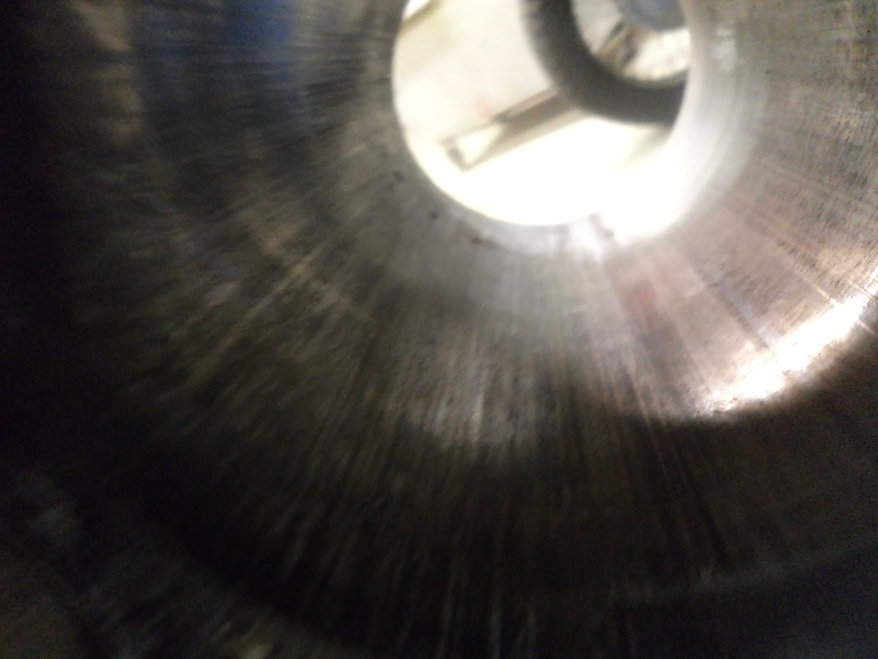

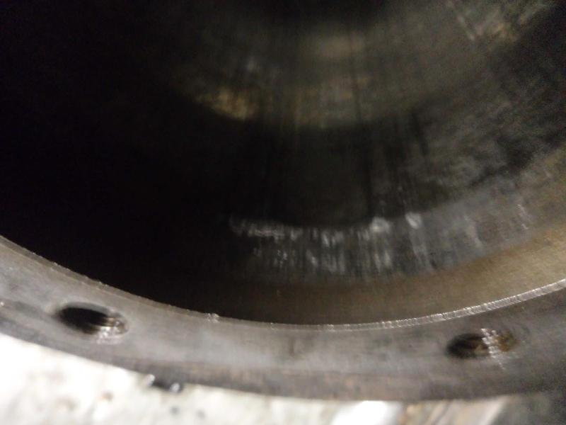

14h00 passage du rodoir dans le cylindre ce qui attendu énormément les défauts.
14h30 démontage et rodage de deux soupapes en bonne état.
15h00 recherche de piston en 80.00.
Reste a vérifier les cylindres au micromètre que je n'ai pas (a voir avec mon tourneur) et a acheter des pistons en 80.00 si les cylindres sont bons.

Dis moi flat twin, tu as du quand même sentir le serrage.
J'ai déja serré sur une re fonte , je peux te dire que j'ai arrêté bien avant cet état.
pareil pour manque d'huile, la pompe avait un point dur et ne fournissait pas suffisamment de ce précieux fluide.
Posté : mar. 20 févr. 2018 20:57
Le plus étonnant c'est que je n'ai pas réellement serré. Les cylindres ce sont dilatés plus vite que les pistons, la moto c'est donc arrêtée par l'absence de compression, j'ai donc pu rentré chez moi gentiment quant le moteur a refroidit. Je l'avait même redémarré juste avant de la démonté et elle ronronnait comme si rien était. Je ne sais pas vraiment quant et comment le piston a fondu et si c'est uniquement le manque d'huile du dernier trajet qui a endommager le piston.
A voir demain.

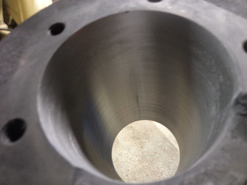

Les deux cylindres sont bon ( 80.08 ).
Les quatre soupapes et les quatre sièges sont bons et rodés.
Nettoyage de l'ensemble et commande des nouveaux pistons.
Pistons de qualité supérieure pour moteurs 750 ccm SV de M72, K750, MB750. Aide lorsque les pistons surdimensionnés standard sont inutiles. Diamètre 80,00 mm, axe de piston diam. 22 mm. Amélioration significative du travail du moteur et de la performance du vélo: - dilatation thermique minime, seulement 0,06 mm entre le piston et le canon - haute durabilité - différence de poids entre les pistons +/- 1g - axe de piston asymétrique pour un travail assez -tampon de piston -chromé, de bonne qualité bagues Demandez nos manivelles réusinées avec des bagues d'axe de piston de 22 mm!
Plus qu'a prier que le livreur ce dépêche.
