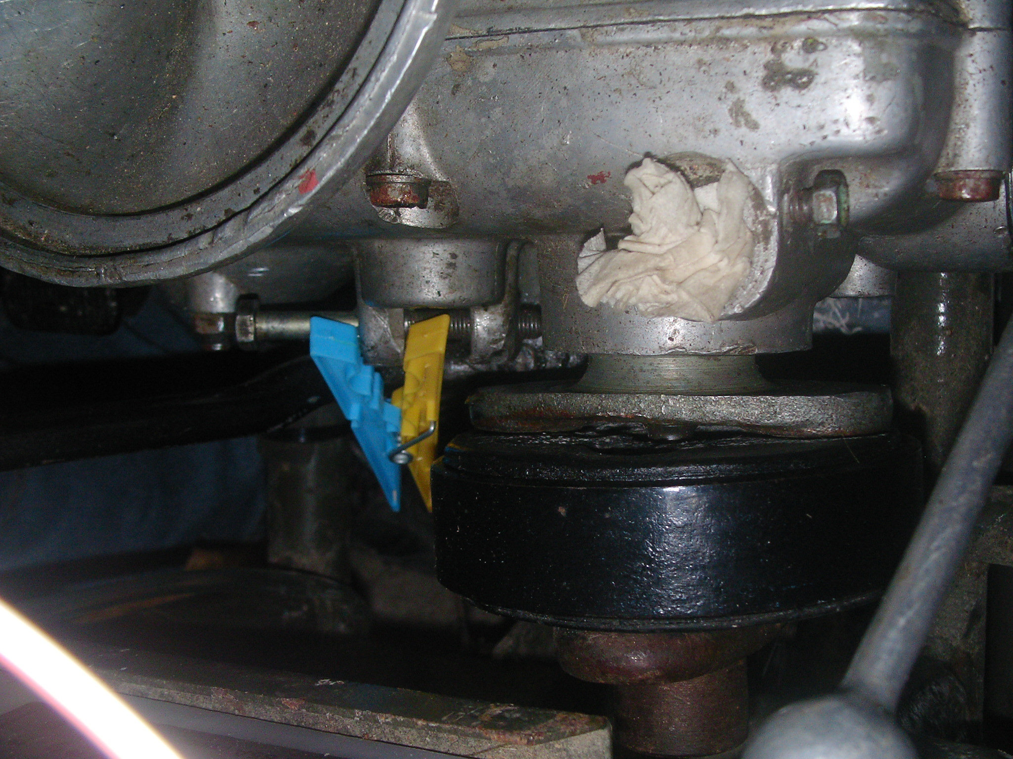

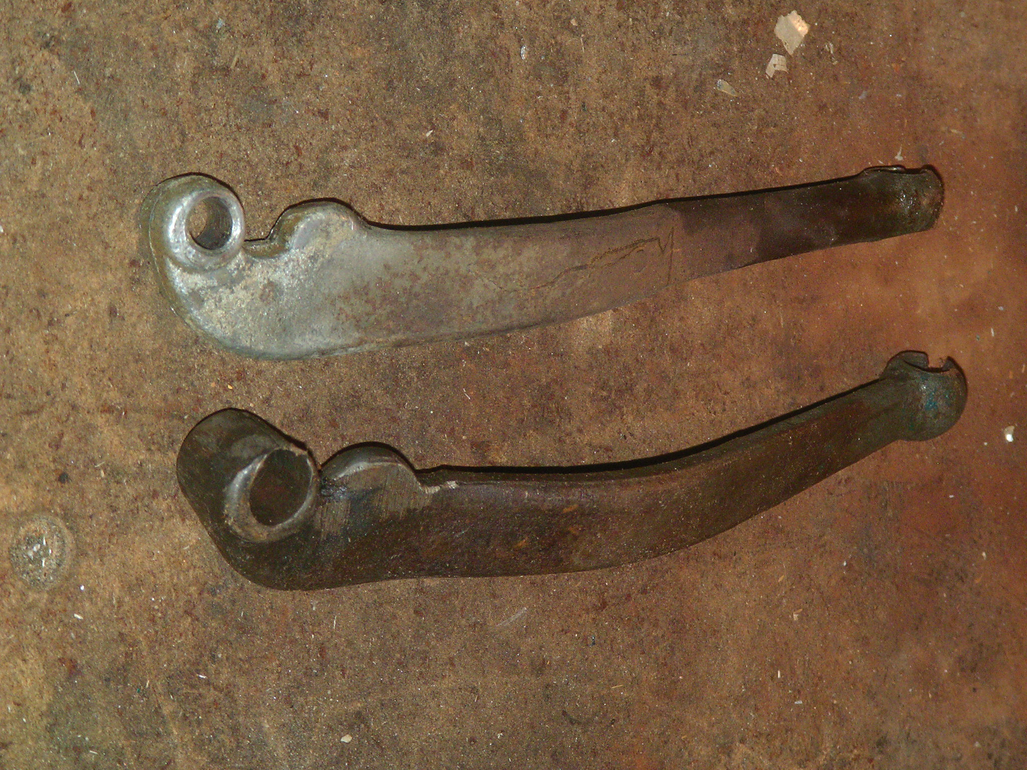

J'ai bricolé ces temps ci. Le levier d'embrayage était salement usé ! On voir bien sur la photo celui du bas. Les anciens proprio n'ont rien trouvé de mieux que de mettre un axe plus gros, et donc de repercer le carter...

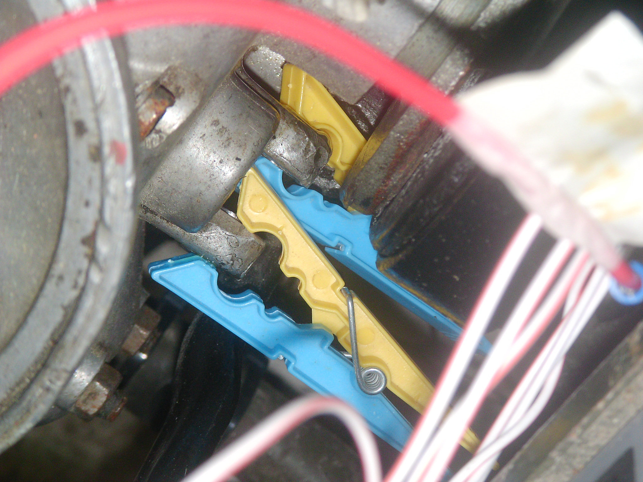

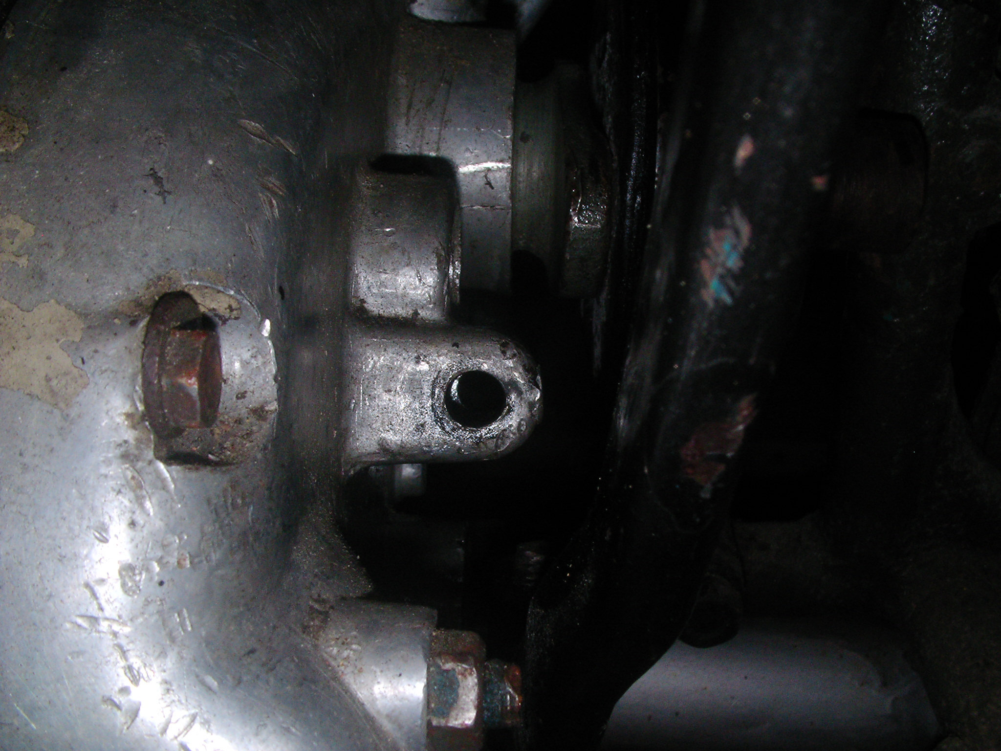

Du coup j'ai décidé de mettre des "paliers" coupés dans un bout de tube, que je collerai à l'époxy dans les perçages, trop gros pour l'axe du levier tout neuf (vous me suivez ?). Le tube faisant 10mm de diamètre j'ai du légèrement repercer pour les insérer. J'ai également repercé d'1mm supplémentaire le levier pour y mettre une vis de 7mm provenant d'une 2cv
On voit les collages qui tiennent avec des épingles à linge pendant le séchage
Le problème c'est que les "paliers" n'étaient pas dans le même axe avec ce montage...

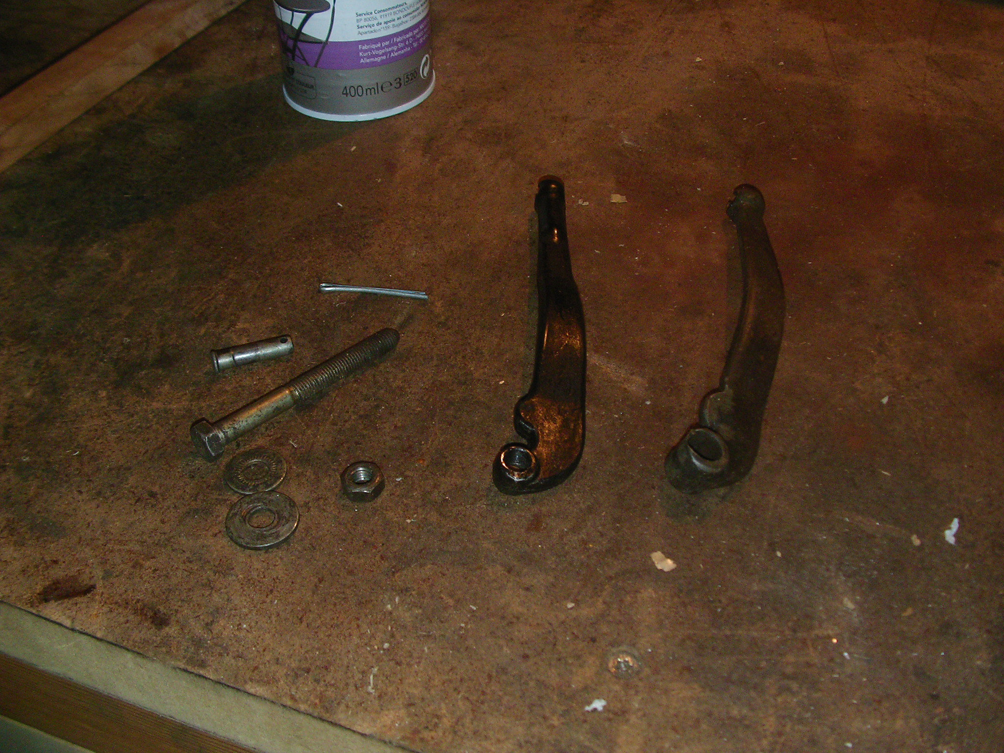

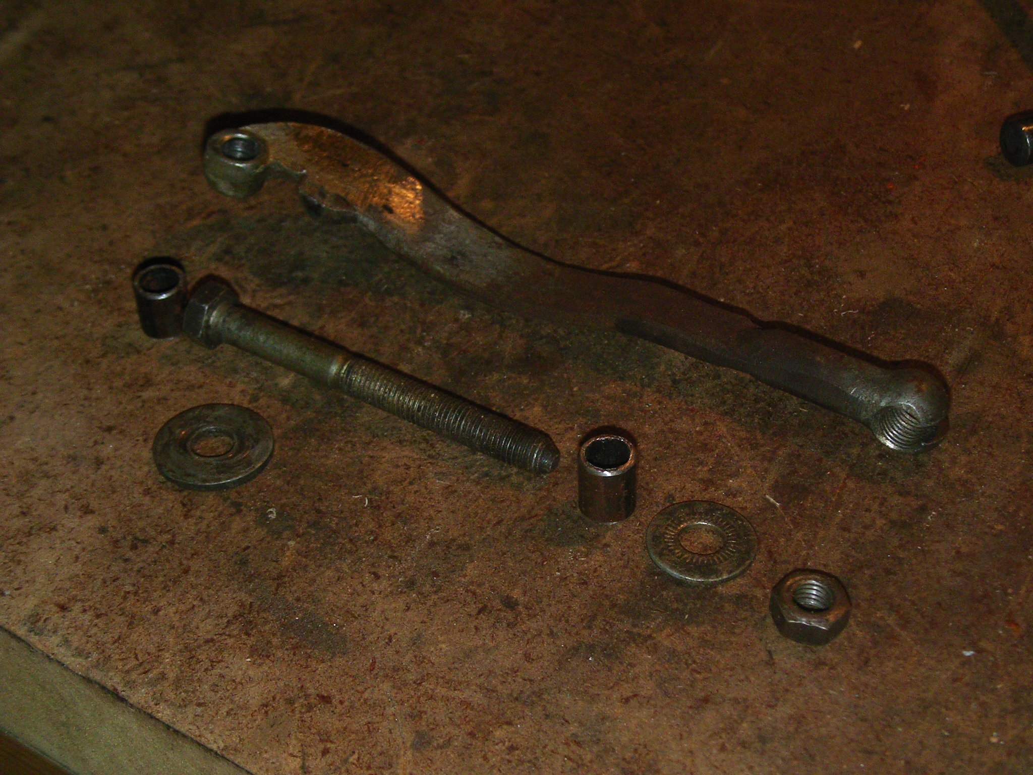

Du coup j'ai du chassé un des paliers pour le recoller avec une vis traversant les deux
la c'est mieux
Un petit coup de peinture (j'ai attrapé la kreuzhofite, qui fait qu'on repeint tout ce qui bouge
) et remontage.
la c'est mieux

Bien joué, défaut réparé dans les règle de l'art. C'est un grand classic sur nos side.
- Messages : 5515
Re: Remontage ural
Bien vu. C'est nettement plus sain maintenant.
As tu des retours d'experience avec la tenue des colles epoxy?
