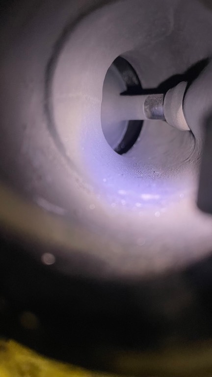

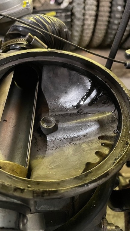

Hier j'ai quand même pris le temps de commencer à démonter l'Ural, il y a des traces d'huile au niveau de la boite à air et par les trous des collecteurs d'échappement, j'ai jeté un oeil et c'est assez calaminé...
Boite à air.jpeg (92.66 Kio) Vu 1377 fois

Donc, si huile dans filtre, il ne te reste plus qu'a mettre le reniflard ailleurs que dans le filtre, ce qui est nettement plus sain.
Pour la calamine, en est-ce réellement ? C'est quand meme bien clair sur ta photo .
