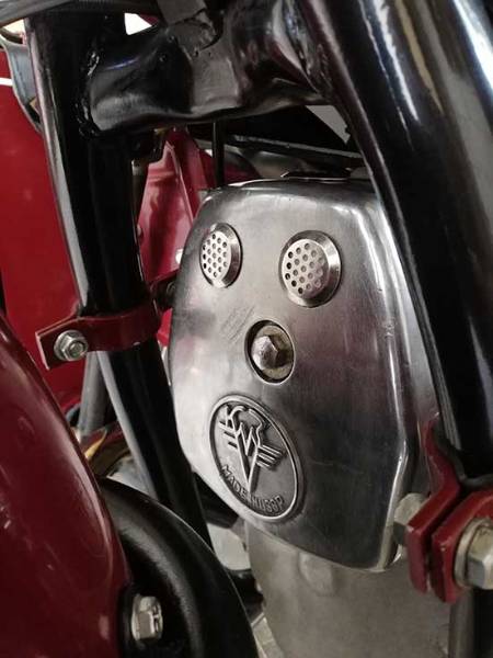

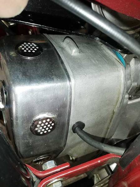

J'ai reçu ma bobine Sovek, je viens de la monter et fait 20 bornes avec. Tout est nickel, le moteur tourne au ralenti sur 2 cylindres régulièrement, plus de trou à l'accélération, le moteur offre plus de souplesse, bref je m'en n'étais pas rendu compte, mais depuis mon retour de voyage où la bobine avait pris un gros coup de chaud, elle perdait de sa santé progressivement me causant des pbm aléatoires. J'avais tout imaginé : crasse dans le circuit de ralenti du carbu droit, bougies, réglages carbu, hauteur d'aiguille, prise d'air... avant de comprendre que la bobine etait entrain de lâcher. J'ai commandé un allumage électronique complet (qui sera toujours transporté dans le side en cas de pbm), en attendant de revenir aux rupteurs classiques selon les indications partagées ici.
Du coup, j'ai intensifié l'aération du couvercle d'allumage avec 2 trous frontaux et un sur le dessus en plus des 4 latéraux.

Ce cache a un petit air de tete de robot futuriste, qui est pas pour me déplaire. :)
Souhaitons que ca ventile bien.
