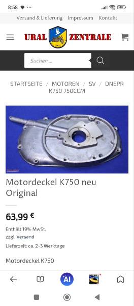

Concernant ton carter avant il y en a des neufs à un tarif probablement inférieur à celui d'une réparation par un rectifieur.

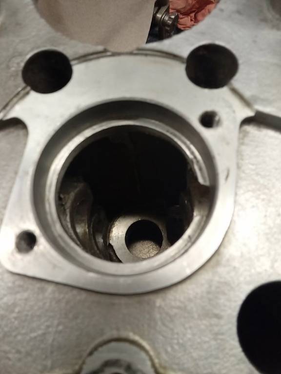

le palier AAC avant
L'arbre a cames a son roulement AV, logeant dans un palier du carter moteur. (l'arbre a came est en haut,le vilo est en bas).
(tout comme la chanson "maman est son haut, qui fait du gateau, papa est en bas, qui fait du ca...")
Voili a quoi ca ressemble (desolé c'est 1 poil flou)
alesage rlt.jpg (34.63 Kio) Vu 3516 fois

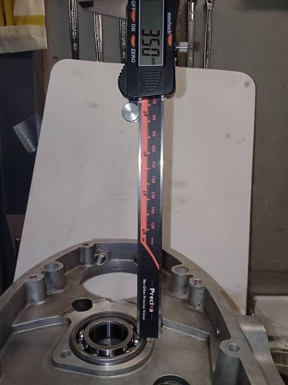

et le roulement, une fois monté dans le trou ...
depassement rlt.jpg (41.49 Kio) Vu 3516 fois
Donc, comme dirait Zézette épouse X (dans le père noeil est une ordure) :lol: , ça dépasse !
Alors Mr le Constructeur, dans sa grande intelligence, en a profité, pour maintenir sur l'avant l'abre à came.
Ainsi le palier ARRIERE sera libre dans ses dilatations axiales, et pourra s'exprimer dans ses "élongations" (c'est le jeu).
Pour ceci, il cale le roulement AV avec en AR, le bord interne (épaulement) du palier sur le carter (vu sur la 1ère photo)
et sur l'AV de ce meme roulement, il fait dépasser l'epaisseur du roulement.

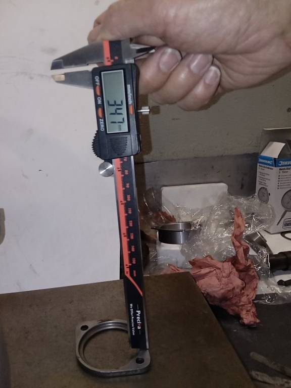

Ceux qui siuvent remarquerons, qu'il y a quelques dizième de moins dans la bride que le dépassement du roulement.
C'est fait exprès pour que la bride plaque bien le roulement dans son emplacement. Non mais, on n'a dit "pas bouger!"

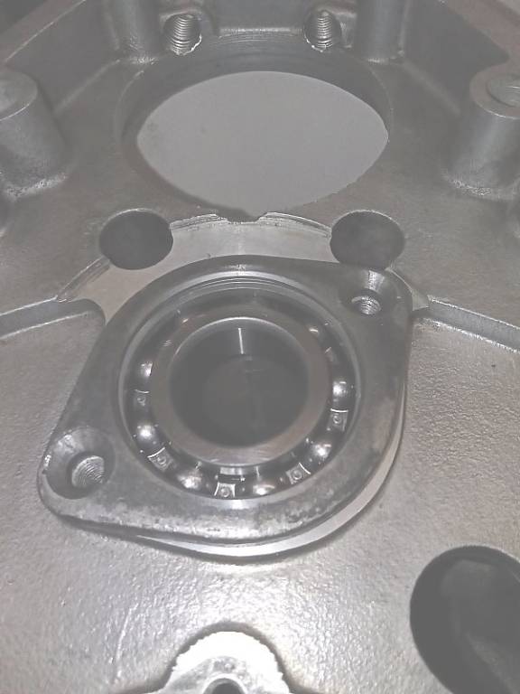

Une fois monté, cela donne ceci
rlt et bride.jpg (42.37 Kio) Vu 3514 fois
Il manque les 2 vis, mais vous aurez compris le montage.
