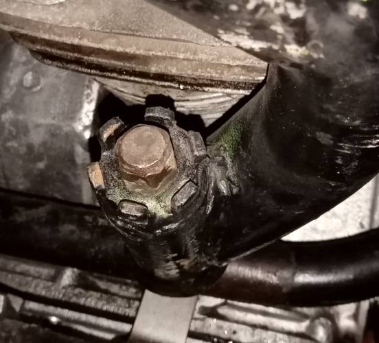

J'ai pris au mieux la photo. Votre avis?
Je n'ai pas l'impression qu'il s'agisse d'un boule prise dans la cage...

Je vais rouler comme ça, au pire je mettrai un tendeur si ça casse :lol: :lol:

Je n'avais jamais vu ça sur Dnepr, si c'est une boule c'est costaud vu que c'est monté sur les BM.
Il faut dévisser le gros boulon qui serre la pince et libérer les trois autres pour voir ce qu'il y a dessous.
Re: Gastin du 44 en MT9
Mais de toute évidence il manque quelque chose entre le cadre et le moteur

Higgins30 a écrit : ↑sam. 20 janv. 2024 21:29 Je n'avais jamais vu ça sur Dnepr, si c'est une boule c'est costaud vu que c'est monté sur les BM.
je suis d'accord
Justement, ca se desserre comment ?

Y-a-t-il une goupille a défaire ? Et ensuite cet écrou à desserrer ?

Normalement il y a une grosse goupille qui maintient les deux demi-coquilles. Cette goupille doit rester en place à moins que tu ne veuilles retirer les demi- coquilles.
Habituellement ce n'est pas ce montage, le gros boulon appuie sur une face plate mais oui c'est bien celui-là qu'il faut dévisser.
Je te ferai une photo demain.
Lorsque tu dévisses les deux coquilles s'écartent et libèrent la fixation sur la boule.

Higgins30 a écrit : ↑sam. 20 janv. 2024 22:48 Normalement il y a une grosse goupille qui maintient les deux demi-coquilles. Cette goupille doit rester en place à moins que tu ne veuilles retirer les demi- coquilles.
Merci.
Si j'ai bien compris , je n'ai que l'écrou à desserrer.
