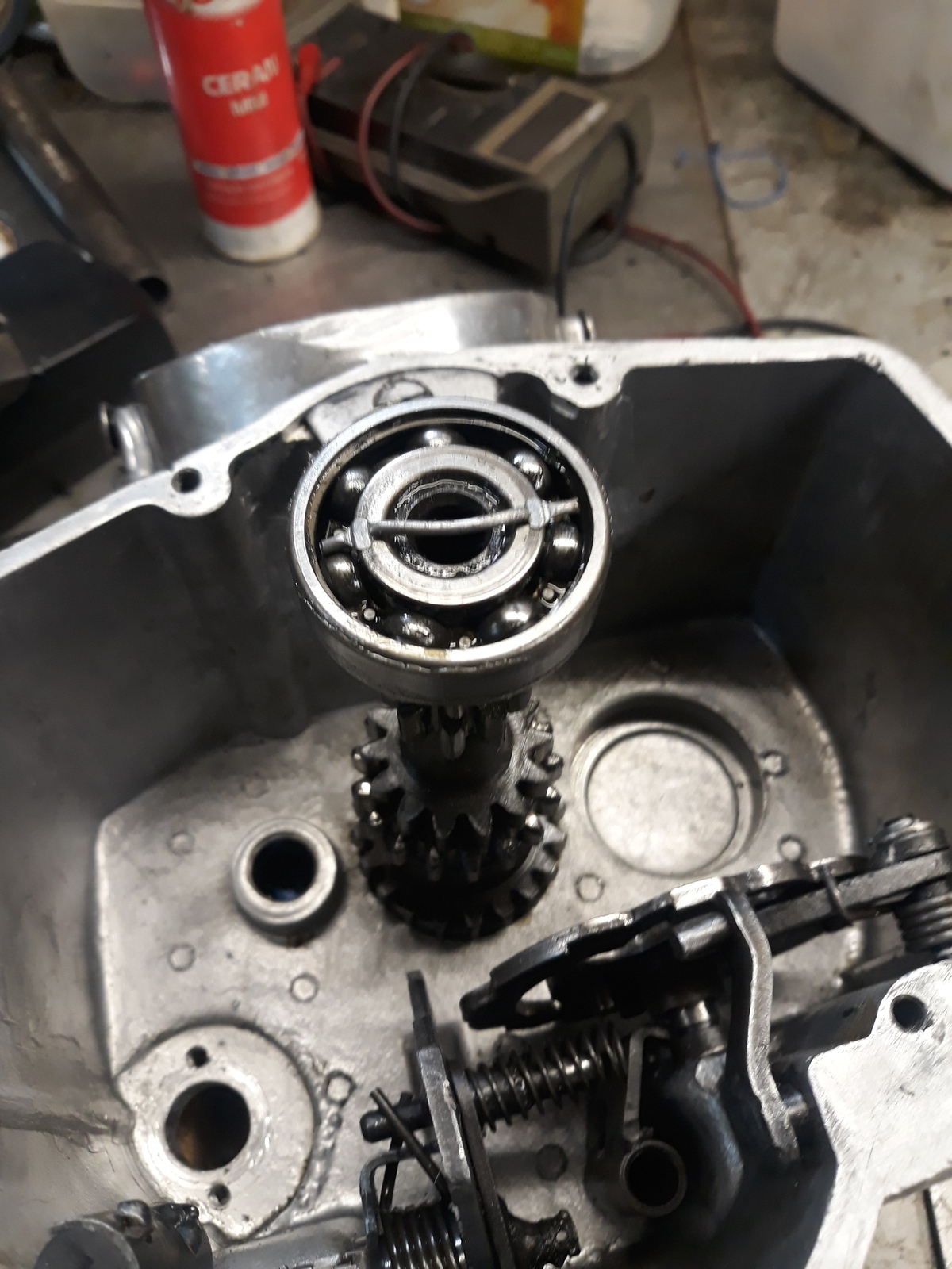

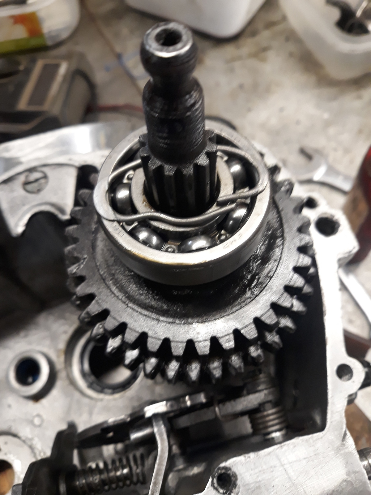

Après l'interlude marche arrière, retour aux calages des arbres en utilisant des bouts de fil d'étain :
Calage de l'arbre primaire, c'était OK, jeu de 7/10 ème quand il y aura le joint :
ATTENTION, IL MANQUE LE CONTRÖLE DU JEU DE LA CAGE EXT ROULEMENT VOIR POST PLUS LOIN . . .
Calage de l'arbre de sortie, là il me manquait 1.5mm. Heureusement, pas besoin de tourner des rondelles, il y en avait dans le stock de pièces. A noter qu'il ne faut pas mettre le fil d'étain vers le logement du pignon de compteur, ça déforme la fine paroi alu qu'il y a à cet endroit . . .

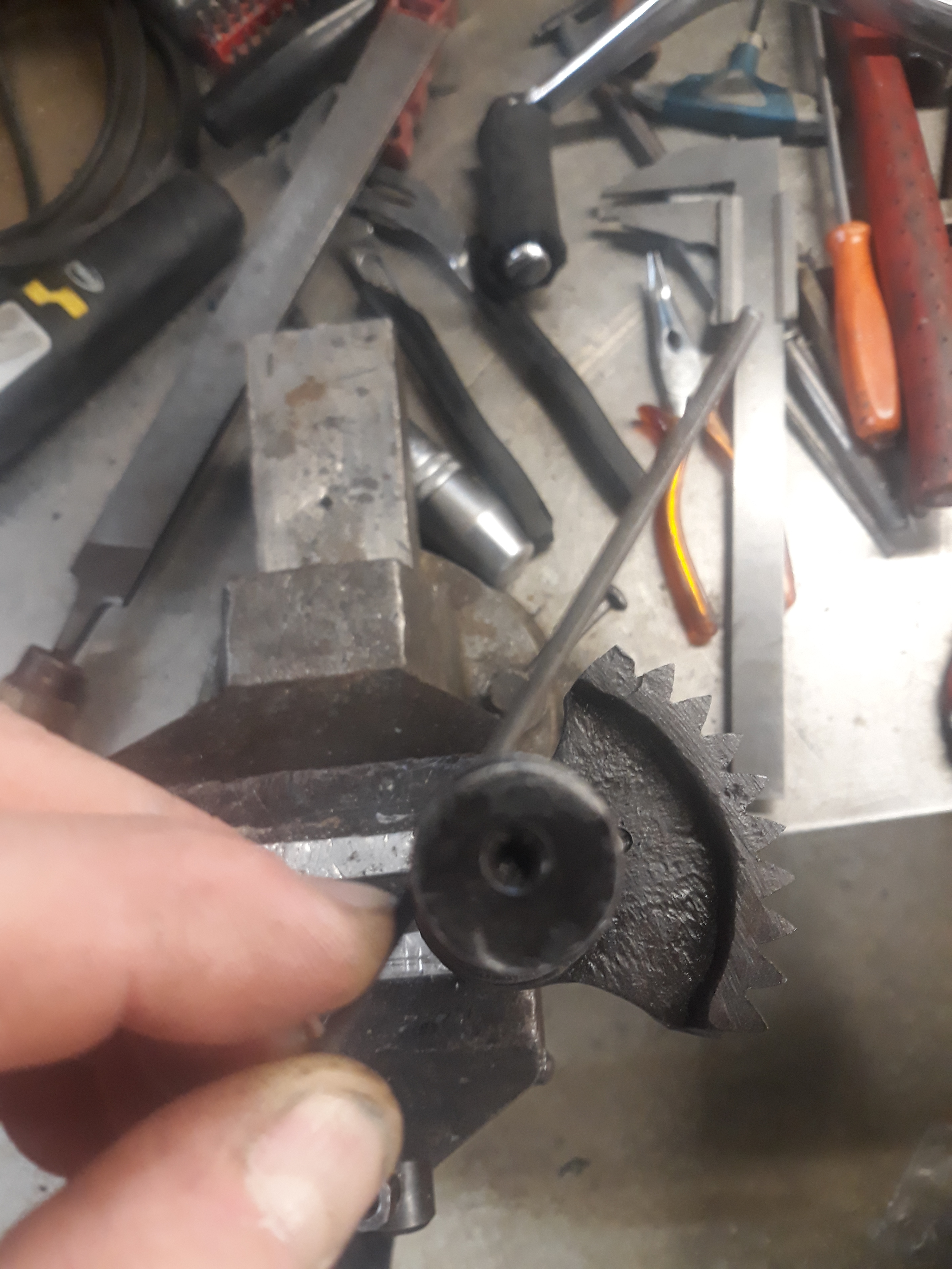

Et pour mon arbre de kick en axial, il me manquait 1.5mm sur l'entretoise mais la cote de 89 est à respecter impérativement, sinon ça frotte sur le carter . . . Et je n'avait pas mes 7° angulaires entre secteur denté et plat de clavette de kick : donc mon kick est trop haut mais comme il fait sa course jusqu'en bas, je vais pas modifier.

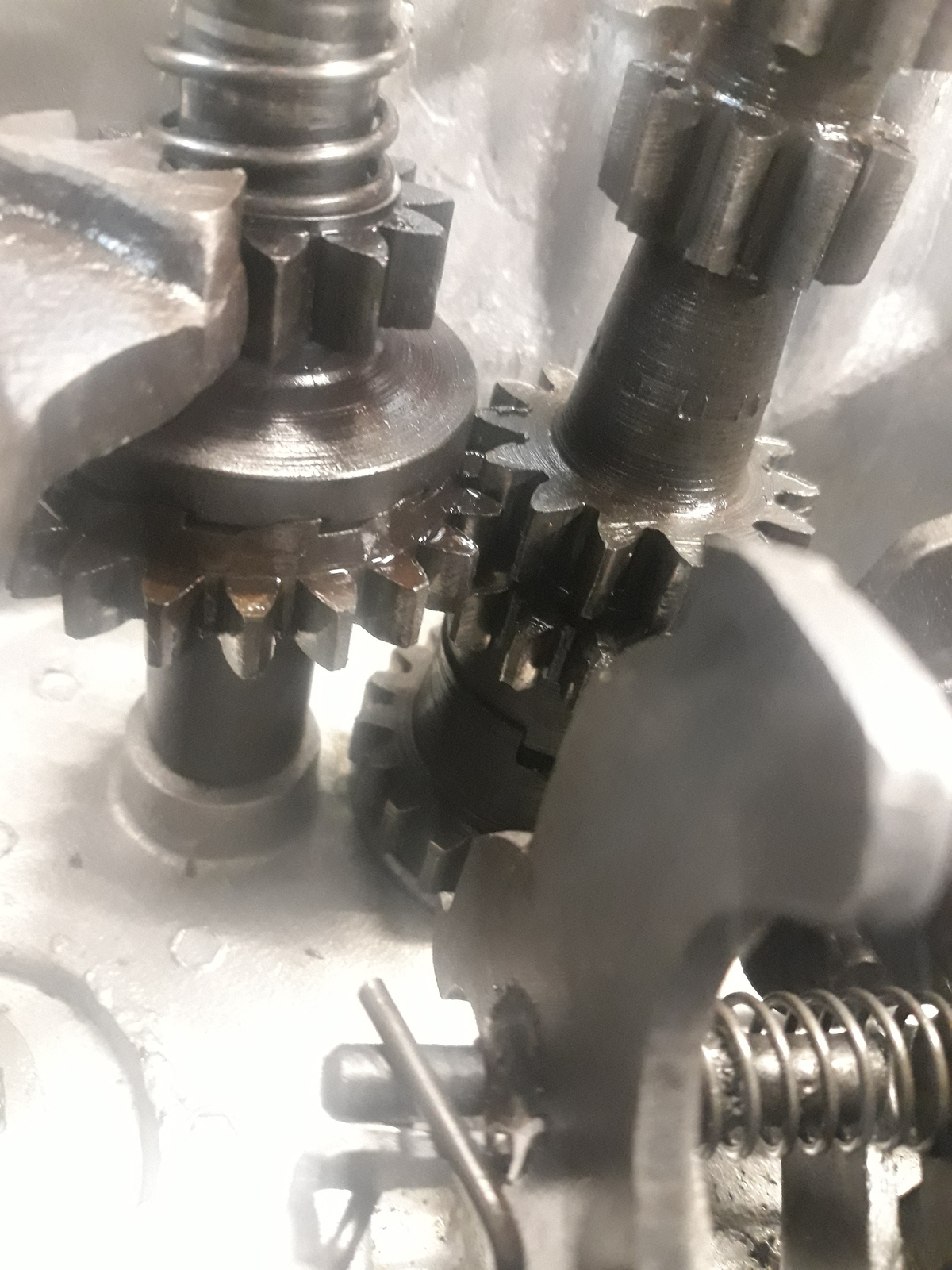

Par contre, niveau engrènement du secteur denté avec le pignon de roue libre, je pense que c'est à cet axe de roue libre qu'il faudrait que j'ajoute une rondelle. Je met une photo si jamais certains peuvent me donner leur avis sur ce positionnement :

Le schéma dit +7°, moi je suis à -10° avec un kick beaucoup trop haut, qu'il faudrait que je décale d'une cannelure pour faire -35° . . .
Il est faux le schéma ou c'est moi qui passe à coté de quelque chose ?!?

- Messages : 5493
bon et beau boulot.
Je suis en déplacement deux semaines. Je ne peux pas regarder mes photos pour t'aider avant mon retour.
(et malheureusement ça prend un quart de plombe pour regarder les tiennes
