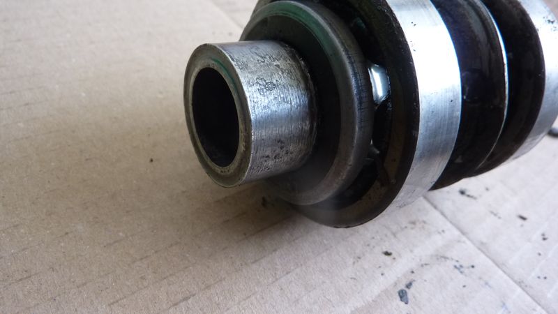

Je viendrai peut-être tâter de ton bricolage, pour le remontage des roulements, qui perturbe mes nuits...
1) je ne pense pas remonter les cuvettes et feutres côté tambour, qui ont bien morflé au démontage, et dont l'utilité est pour moi discutable.
2) je ne crois pas que la cuvette entre en jeu pour le calage du roulement en fond de moyeu côté tambour, et pour la protection du roulement des merdes qui pourraient aller jusque là, je remonterai des roulements étanches côté tambour (étanche à l'eau ou à la poussière, ça reste à décider).
3) je commence à comprendre le pourquoi des rondelles de calage des roulements vendues par Motoreplika: les petits diamètres servent à compenser la suppression de la cuvette-feutre (côté tambour). Ces rondelles viennent en appui sur le petit diamètre du roulement. Elles sont enfilées sur le manchon réducteur de diamètre. Les grands diamètres doivent venir côté extérieur pour caler l'écrou de fermeture, s'il venait à s'enfoncer de trop dans le moyeu.
Re: J'M72
Posté : mar. 25 mai 2021 10:30
laisse donc tes nuits de satin blanc tranquilles, tu n'en verras jamais le bout :D
bien sur que non, les cuvettes ne sont pas en compression avec les roulements, c'est la rondelle épaulée derrière l'épaulement du manchon qui reprend le serrage parce que , elle ,elle est en appui sur le moyeu et la bague intérieure du roulement
donc, dans cette mesure, les rondelles de motoréplica ne font que venir "corriger" un usinage un peu imparfait
les appuis sont très simples:
moyeu coté tambour / bague épaulée / cage inter roulement /entretoise / cage inter 2eme roulement / rondelle épaulée avec encoches et écrou serrage
les cuvettes et feutres ne sont pas des presses-étoupes qui travaillent à la compression pour assurer l'étanchéité
les cuvettes servent à maintenir la forme des feutres qui sinon se barreraient en sucette avec la graisse des moyeux
dans la mesure ou il existe des joints spi pour la cuvette inter du moyeu, rien ne t'oblige à remonter les cuvettes/ feutre de ce coté
coté écrou , c'est autre chose,...écrous motoréplica sans rien si tu veux !!!
mais tu peux mettre un joint spi, même s'il dépasse en épaisseur, la "tulipe" vient cacher tout ça et donc , ça ne hantera plus tes nuits.... :lol:

tartempion a écrit :les appuis sont très simples:
Je ne comprends pas ce que tu appelles la rondelle épaulée.
Ci-dessous l'empilage enfilé sur le manchon, le côté tambour est à gauche.
on a simplement (de l'intérieur vers l'extérieur) cuvette avec feutre, roulement, entretoise, roulement bague épaulée, écrou de serrage (avec feutre intégré.
Re: J'M72
Posté : mar. 25 mai 2021 20:41
heureusement que c'est toi qui m'as rafraichi la mémoire quant au montage.... :lol:
là, tu te fais des nœuds au cerveau que même le nœud Gordien fait pale figure à coté
je te parle de ce que tu appelles un peu plus haut la double coupelle, plus précisément de l'entretoise qui va buter sur l''épaulement du manchon
Re: J'M72
Posté : mar. 25 mai 2021 21:16
tartempion a écrit : la double coupelle, plus précisément de l'entretoise qui va buter sur l''épaulement du manchon
on est bien d'accord que si je ne remonte pas le feutre, je ne remonte pas non plus son emballage (la double coupelle), et il me faudra donc combler la distance entre l'épaulement du manchon et le petit diamètre du premier roulement. Merci Motoreplika.
Re: J'M72
Posté : mar. 25 mai 2021 22:43
pour moi, tu ne gardes pas la coupelle en tôle et le feutre mais tu gardes la rondelle épaulée
d'ailleurs, quand tu seras sur place, tu regarderas le manchon et la portée du roulement, coté tambour :
tu observeras que la portée est pile poil la longueur du roulement plus la rondelle
le joint spi se met en lieu et place de la cage en tôle et feutre mais pas de cette entretoise (rondelle épaulée )
c'était cette rondelle qui posait problème à ma mémoire....
