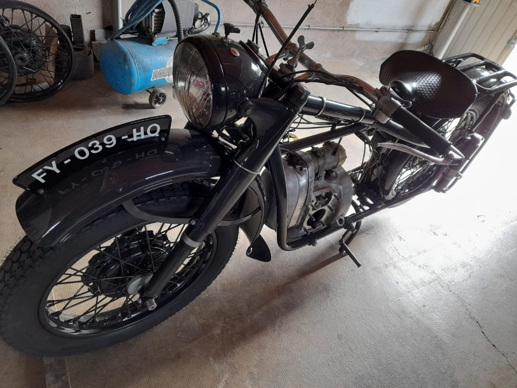

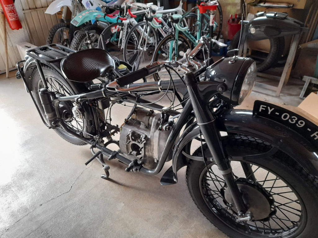

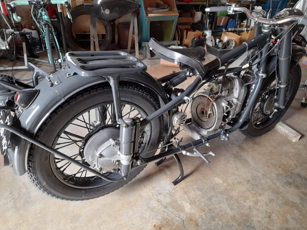

Tellement pressé de lui regreffer le coeur que t'as oublié les cylindres et culasses :lol:
Re: Nouveau Membre Thierry 34
Posté : ven. 7 mai 2021 13:13
je crois plutôt que , vu le surcroit de poids, il ne les a pas montés pour gagner de la maniabilité et ne pas flinguer sa peinture du cadre....
par contre, si ta moto n'est pas sur une table, c'est chiant de monter les pistons et les cylindres au ras du sol !!!
l’expérience m'a montré que c'est pareil avec les carters grande capacité et pompe grand débit
je monte la pompe mais pour intégrer le moteur dans le cadre, je remonte le petit carter (pour protéger la pompe qui dépasse du plan de joint )
quitte à démonter le petit carter, moteur en place et ensuite remonter le grand
avec le grand carter, ça passe trop au chausse pieds et si tu dois t'y reprendre, ta peinture morfle
