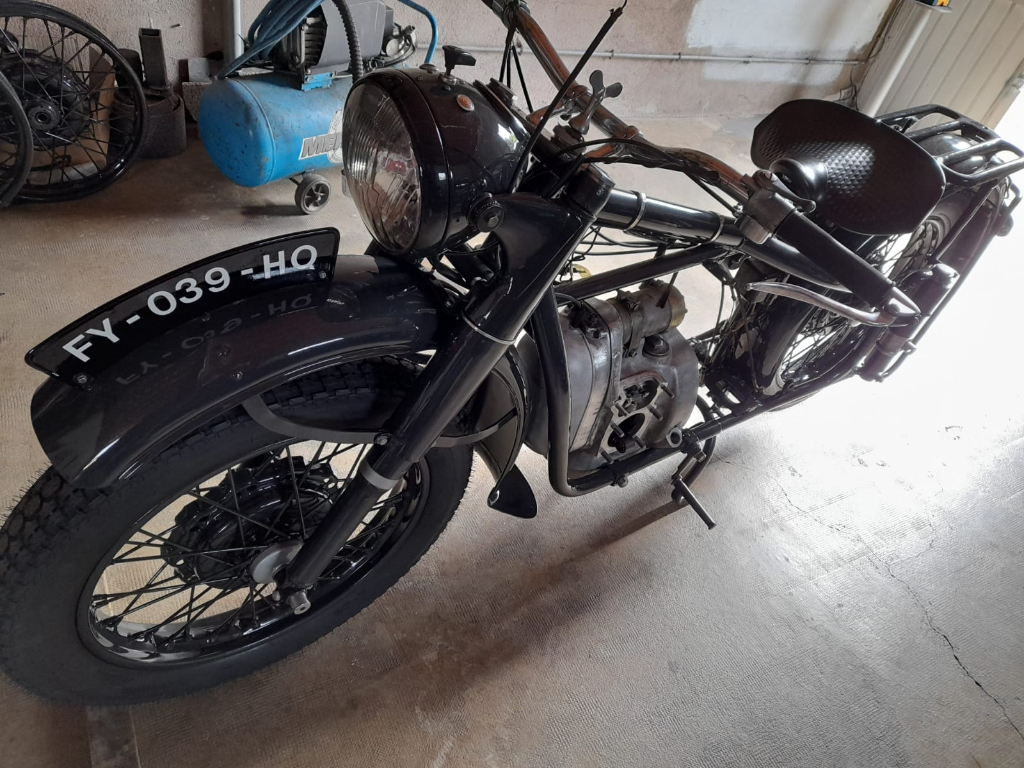

faut que tu guides le 1er plateau de pression dans les pions, relâche la pression de tes vis et aligne avec un tournevis.
par contre, je ne monte que 3 vis pour mettre en pression, cela laisse plus de latitude pour guider le 1er plateau et en plus tu vois ce que tu fais par le trou des 3 vis que tu ne mets pas.
Messages : 3258
Re: Nouveau Membre Thierry 34
Effectivement 3 suffisent amplement, car à quel moment tu les retires pour mettre les vis définitives
thierry 34
Messages : 201
Localisation : 34120 Pezenas
Message par thierry 34 »
Merci les gars c 'est fait comme sur des roulettes , avec seulement trois axes en triangle ...
Lilian
Messages : 1132
Localisation : Bazas
Adhérant : 543
Message par Lilian »

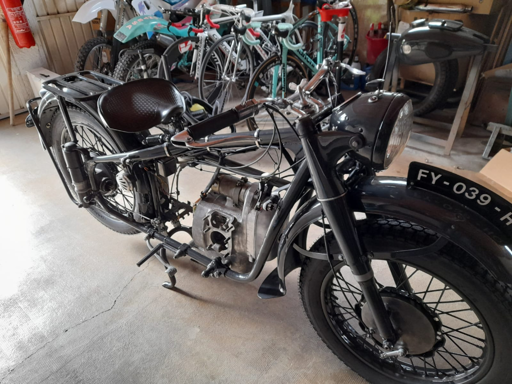

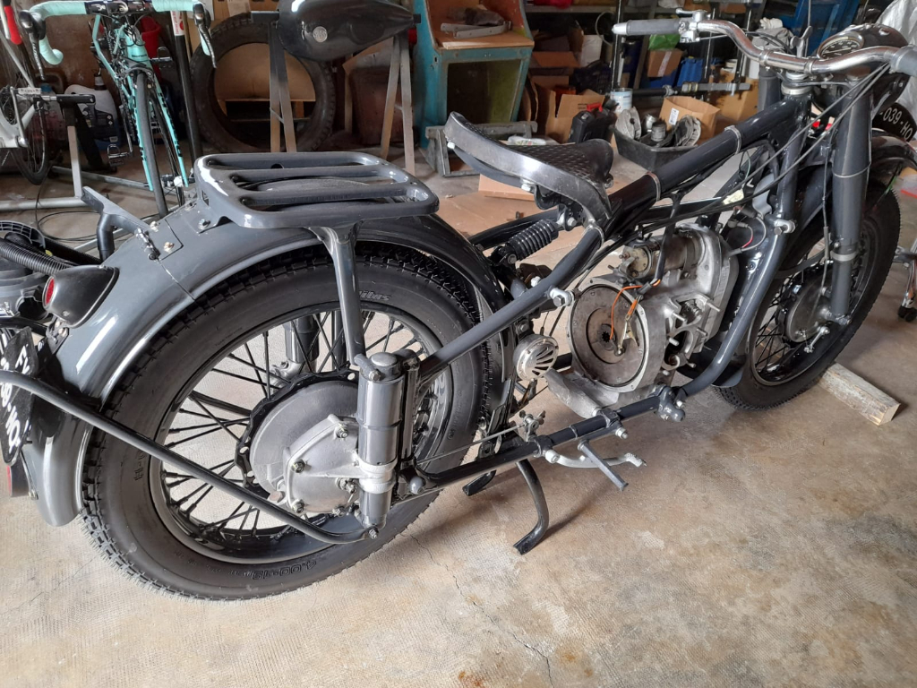

Tellement pressé de lui regreffer le coeur que t'as oublié les cylindres et culasses :lol:
je crois plutôt que , vu le surcroit de poids, il ne les a pas montés pour gagner de la maniabilité et ne pas flinguer sa peinture du cadre....
par contre, si ta moto n'est pas sur une table, c'est chiant de monter les pistons et les cylindres au ras du sol !!!
l’expérience m'a montré que c'est pareil avec les carters grande capacité et pompe grand débit
je monte la pompe mais pour intégrer le moteur dans le cadre, je remonte le petit carter (pour protéger la pompe qui dépasse du plan de joint )
quitte à démonter le petit carter, moteur en place et ensuite remonter le grand
avec le grand carter, ça passe trop au chausse pieds et si tu dois t'y reprendre, ta peinture morfle
