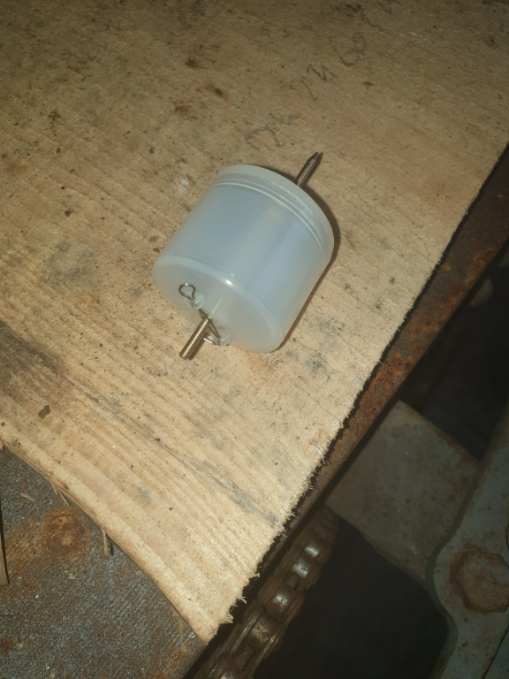

Les flotteurs n'ont pas l'air terribles ... On va dire tres Chinois .
Re: Nouveau
Posté : mer. 20 janv. 2021 16:24
par trotro 60
Si tes flotteurs sont en plastique, je pourrais être intéressé !!! Dis moi ton prix ?
= Prix de l'envoi
