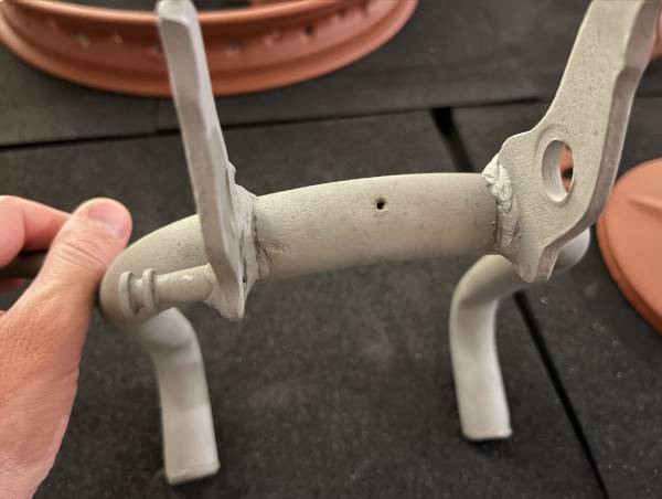

A votre avis, ce trou sur la béquille est voulu ?
Savoir si je rebouche ou pas.

Je pense que c'est un trou mis par le constructeur pour évacuation de l'eau en cas d'un passage à guet!
l'état de leurs routes voir pistes n'on rien a voir aux nôtres bien que maintenant, vu la degradation du temps et les faut mieux prévoir :lol:
Pour mon compte j'ai supprimé la béquille centrale . :lol:
Posté : jeu. 7 sept. 2023 10:24
J'ai également pensé à un trou d'évacuation, mais il ne se trouve pas en partie inférieure béquille repliée.
Mais un trou d'évent est tout à fait possible

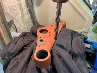

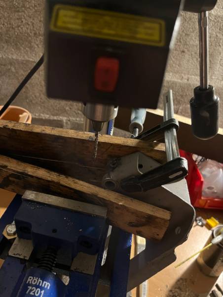

Je suis passé voir un ami qui a de beaux outils et les compétences qui vont avec. Merci Paul.
Plus de trous sur la béquille.
Ré-alésage des trous pour des pontets en 12.1mm de diamètre. Les pontets sont chinois du coup.. La faute à Kreuzhof qui m'a fait peur :mrgreen:
