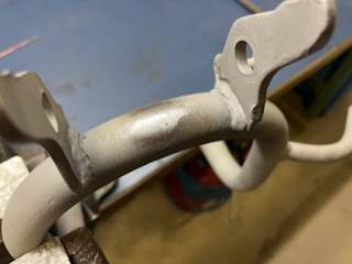

A votre avis, ce trou sur la béquille est voulu ?
Savoir si je rebouche ou pas.

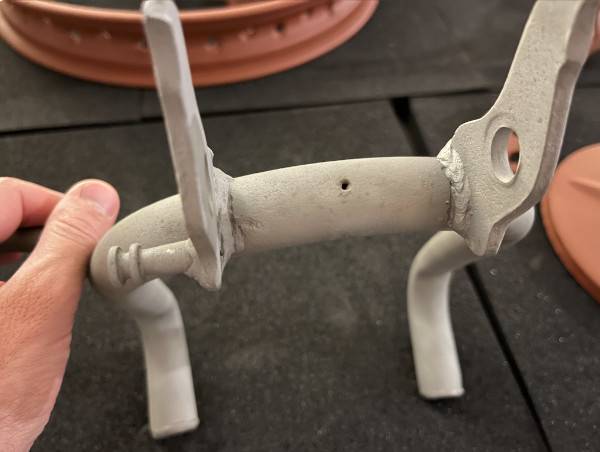

Petit travail nocturne.
La cheminée du graisseur n'était pas perçée..
Enfin, il y a bien un trou dans la douille taraudée, qui est frettée. Mais il n'est pas aligné avec celui du support
C'est pareil sur le chassis, avec le support de selle du conducteur. Mais je ne vais pas y toucher. Pas envie de tout ruiner.
Je pense que c'est un trou mis par le constructeur pour évacuation de l'eau en cas d'un passage à guet!
l'état de leurs routes voir pistes n'on rien a voir aux nôtres bien que maintenant, vu la degradation du temps et les faut mieux prévoir :lol:
Pour mon compte j'ai supprimé la béquille centrale . :lol:
J'ai également pensé à un trou d'évacuation, mais il ne se trouve pas en partie inférieure béquille repliée.
Mais un trou d'évent est tout à fait possible

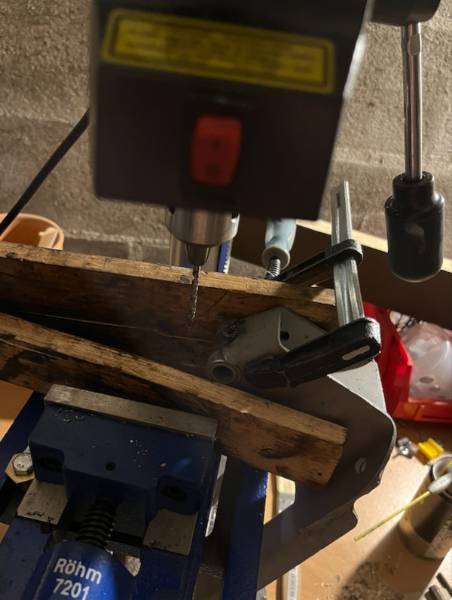

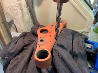

Je suis passé voir un ami qui a de beaux outils et les compétences qui vont avec. Merci Paul.
Plus de trous sur la béquille.
Ré-alésage des trous pour des pontets en 12.1mm de diamètre. Les pontets sont chinois du coup.. La faute à Kreuzhof qui m'a fait peur :mrgreen:
