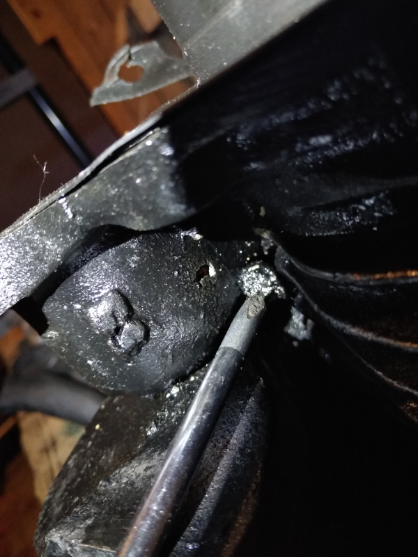

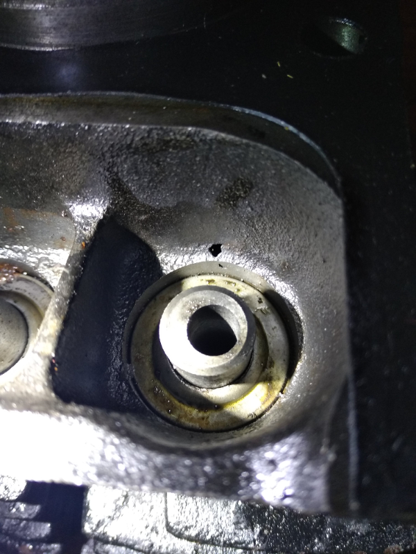

Voici quelques photos mieux prises après dépose des soupapes :
Vous pouvez voir au bout du tournevis un beau déchet de fonderie... C'est certainement la matière qui devrait se situer à la place du trou :shock:
Messages : 3258
Re: всем привет !
Perso j'ai un peu de mal à voir l'entrée et la sortie de ce trou, je connais pas le cylindre Dniepr, un petit trou taraudé et une vis, un taraudage pas vraiment fini, voir un peu conique pour avoir une étanchéité dans le filet, ça devrait le faire
Re: всем привет !
jusqu'à ta dernière photo, je ne voyais pas trés bien ou débouchait le trou, mais là, c'est plus flagrant.
reprendre le trou avec un foret et le tarauder afin d'y mettre une vis collée me semble possible.
par contre, je rigole de voir l'excentration du trou du guide de soupapes, même si c'est surement pareil sur mes moteurs :D :D

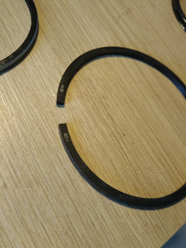

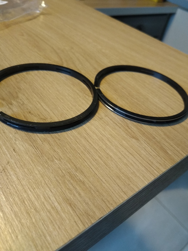

J'ai une question sur les segments et particulièrement sur ceux vendus par Almot.
Pourriez vous me confirmer que le premier avec les côtes brillant est bien le segment de feu, le second noir avec une inscription top le segment d'étanchéité ?
Ensuite j'ai deux racleurs, l'un avec l'inscription top et dont les "tranches" sont noires comme le reste du segment et un second racleurs où il n'y a pas d'inscription top et avec les "bords" brillant.
Lequel va au-dessus de l'autre ??

Re: всем привет !
Message par Julien »
Je ne sais plus quelle référence j'avais utilisé pour trouver l'info, mais voici comment j'ai procédé:
Marquage TOP (ou a défaut de la marque) sur ceux ci à placer côté culasse/tête piston
Dans l'ordre
Posés
Pour ce que j'ai fait à ce sujet, c'est par ici
http://forum.dnepr-ural.fr/viewtopic.ph ... =40#p22004
Jusqu'à la prochaine panne.
