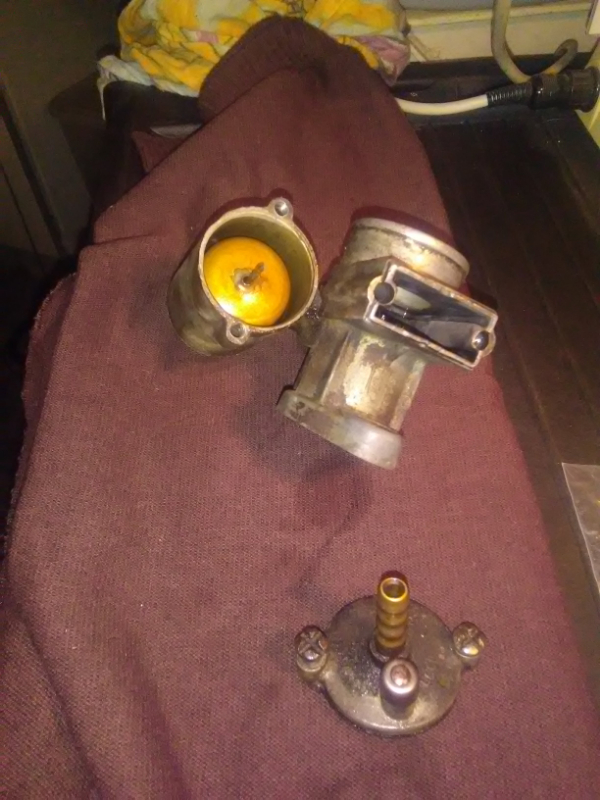

Restauration de l'alimentation, nettoyage des carburateurs avec passage au bac à ultrasons, et traitement du réservoir au restom en cours !

Ça y est les carbus sont remontés
J'avais pas souvenir que les cuves étaient si proche des ailettes
Traitement du réservoir au restom, reste plus qu'à attendre que la polymérisation soit fini lundi prochain je pourrais remettre de l'essence !

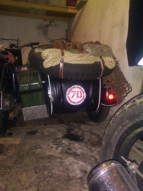

Et j'ai aussi travaillé sur le style
comme je veux le laisser avec sa patine dans son jus et que un des premiers sides que j'avais vu avait un 70 peint sur le panier et bien patiné je me suis dit que j'allais le reproduire

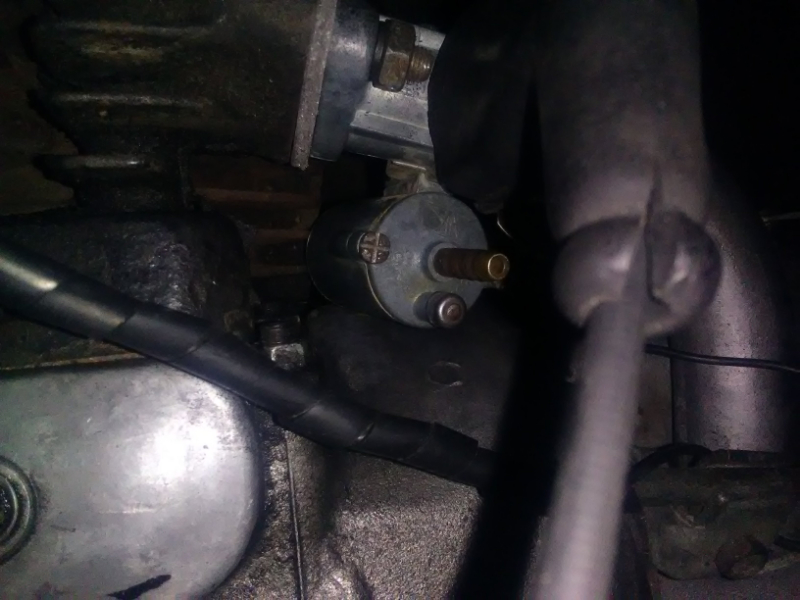

Quand ton réservoir est traité au restom, tes carburateur nettoyé au bac à ultrasons, et que le robinet neuf que tu monte casse dans le réservoir
heureusement j'avais restauré l'ancien, reste que pour sortir le morceau qui veut pas sortir au tourne à gauche c'est pas de la tarte !
Bref tout est réglé, je verrais si lorsque je mets de l'essence tout est étanche

Chez moi, il a cassé en roulant, ou plutôt en faisant le plein, il s'est mis à suinter, fort heureusement à 10 mn de la maison, juste le temps de rentrer.cyril_83200 a écrit :, et que le robinet neuf que tu monte casse dans le réservoir
Solution, robinet BM avec piéce adaptatrice

Cette pièce adaptable est encore disponible quelque part, ou bien s'agissait il d'une série unique ?Guy et Claudette a écrit :Solution, robinet BM avec piéce adaptatrice

Il s'agit plutôt d'une pièce artisanal, qu'un bon tourneur peut te faire, il y a le plan sur l'ancien site, je cherche et je reviens
Voilà, trouvé.
http://dnepr.ural.free.fr/robinet.pdf

merci Guy, j'enregistre !

Mon robinet d'origine marche bien mais merci pour le plan Guy.
