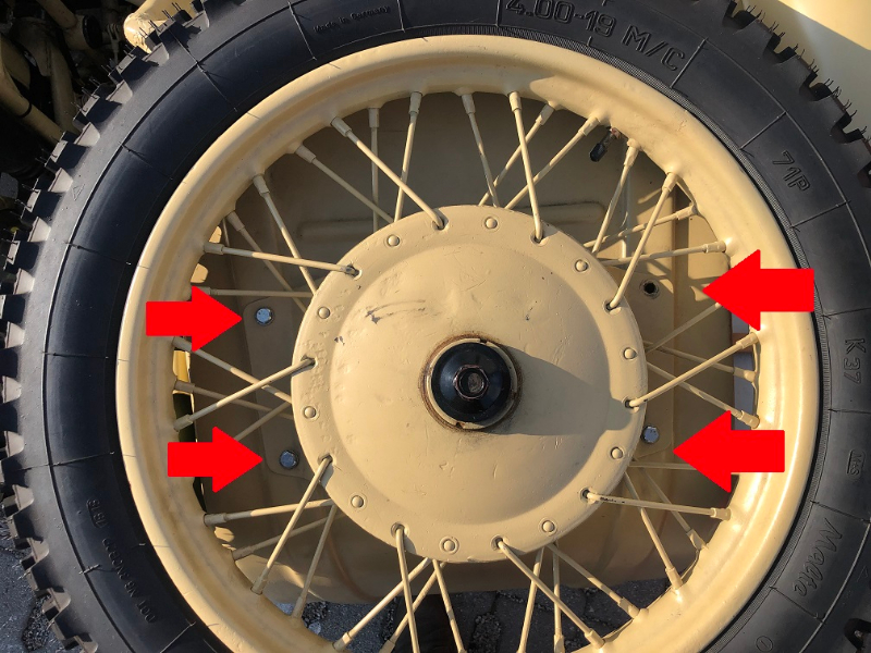

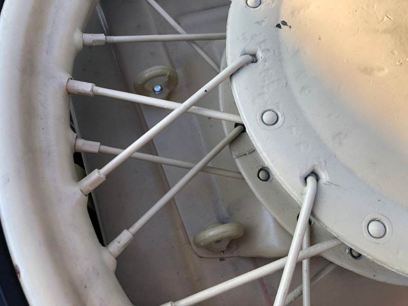

J'avais remarqué que les fixations du support de la roue de secours sont trés accessibles selon la position de celle-ci.
Mécaniquement ca n'apporte rien vu qu'on peut facilement enlever la roue. Mais ca m'a donné une autre idée.
Installation aprés peintoche de 4 anneaux pour filetage M8 (2,- € le bout).
Ceux-cis sont donc installés sur les renforts du coffre du panier. Donc en traction c'est impeccable.

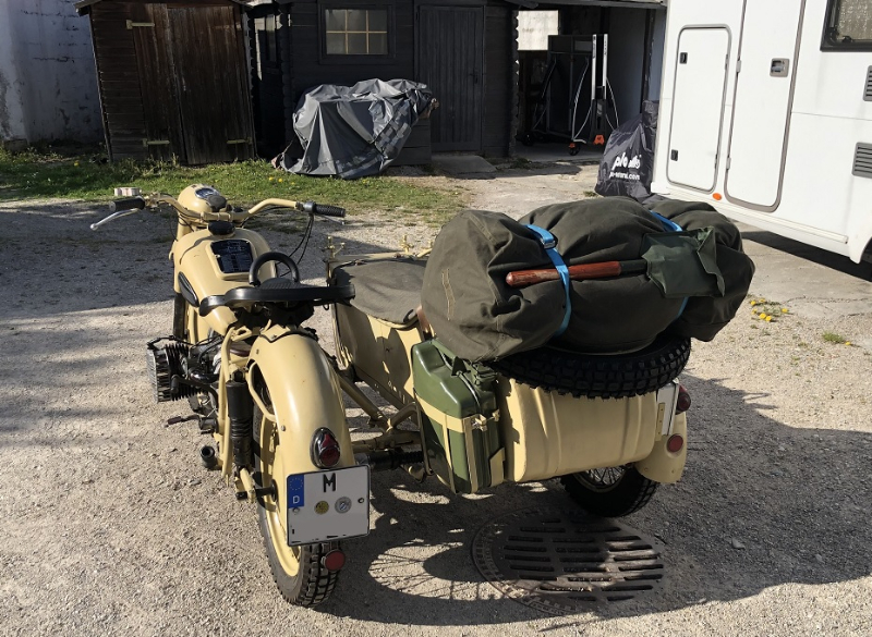

Deux sangles autours de mon paquetage de la BW et ca passe impecc sans même toucher le rayon de la roue là où l'effort porte!
Bon, il ne faut évidement pas mettre son enclume et son moteur de rechange là. Mais pour les "encombrants" du style duvets, fringues, bigoudis..euh non pas ca...ca le fait largement.
C'est facile à poser et déposer.
Pas de poids ni de trous suplémentaires.
Les sangles du paquetage sécurisent le tout (il ne peut pas tomber même si les sangles bleues lâchent.
Et on peut même prendre les chiottes avec.
On va tester un peu tout ca à l'usage mais ca me plait bien ce truc.

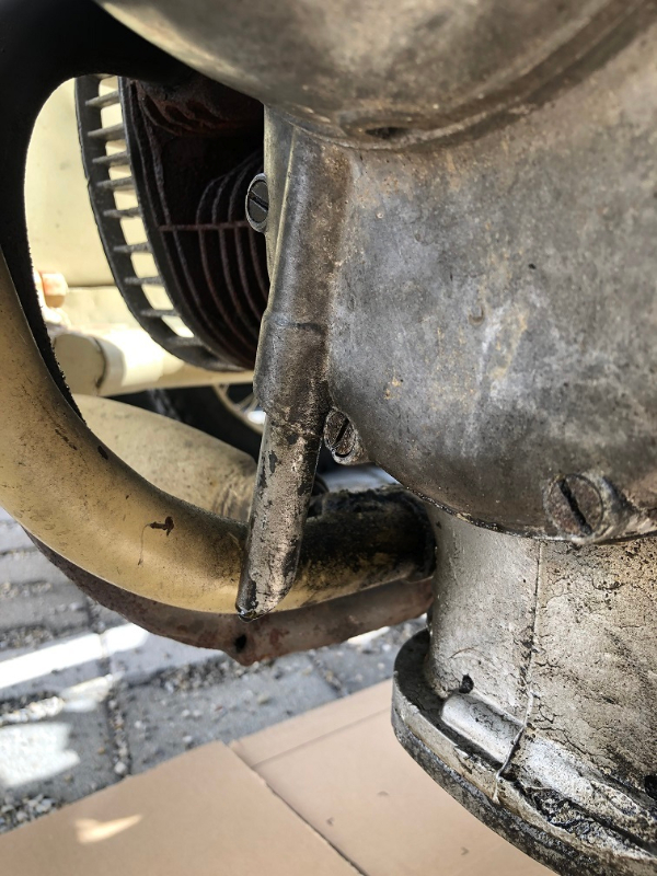

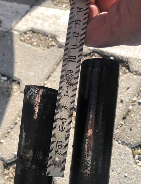

Démontage des vieux silencieux avec mesure des otes d'emmanchement.
70mm à droite et 100mm à gauche.

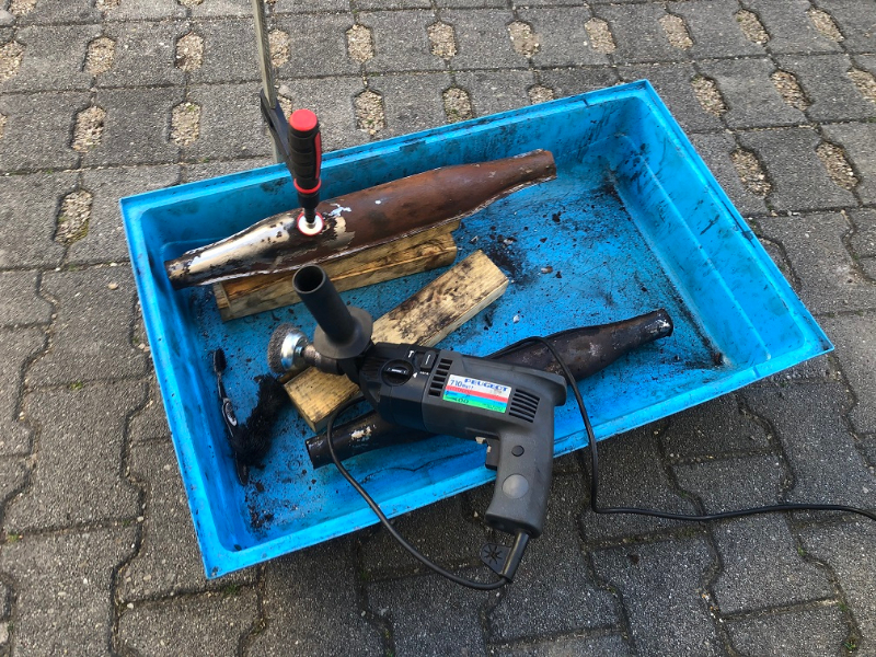

Remise en état des silenieux à la grande joie des voisins.
D'abord à la brosse et ensuite au papier de verre sur disqueuse.
Ils sont en assez bon état.

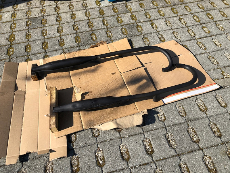

Marquage des cotes d'emmanchement sur les nouveaux tubes.
Remontage des pots
et peintoche

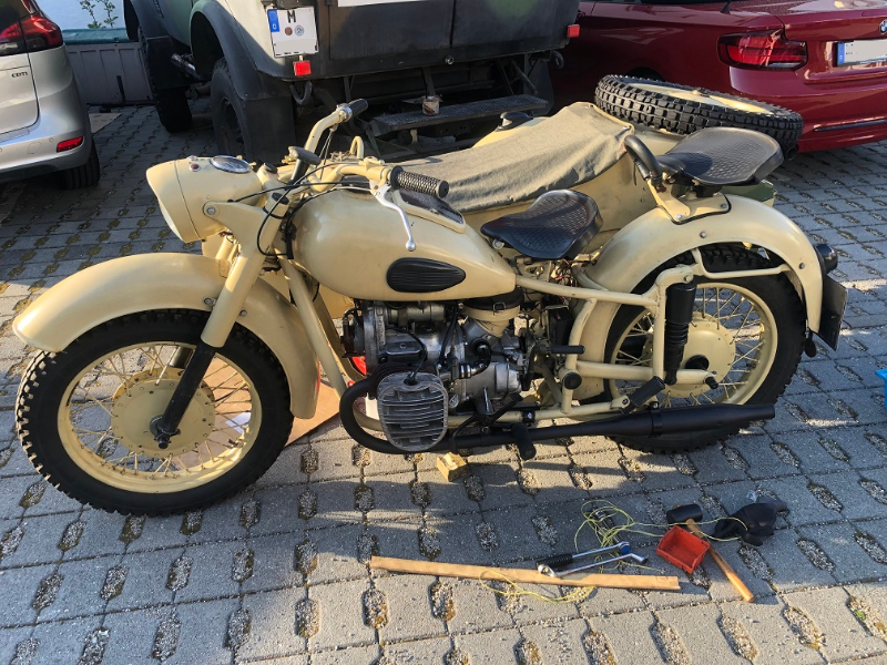

et essais (tour du paté de maison en crocs et sans casque :lol: ) et donc cuisson de la peinture..
Ca marche impecc et ne fait plus logiquement le potard d'avant. Il n'y a plus d'explosion dans le pot (qui repompait de l'air frais par la fuite et recréait un mélange explosif dans le pot).

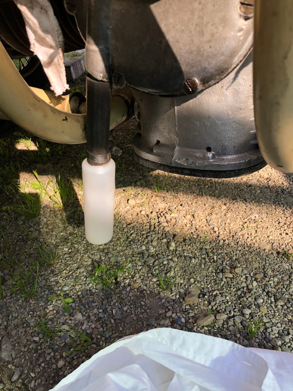

Par la mise à l'air du moteur, les gouttes d'huiles, au bout d'un moment maculent le bas moteur d'huile.
Avec le vent relatif, c'est normal. Cependant, en avoir plein les pompes, c'est lassant.

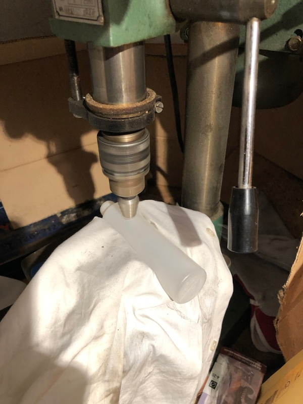

J'ai donc bricolé un reniflard avec un flacon de 100 ml.
J'ai percé 3 trous de 16mm de diamétre pour être sûr de ne pas créer de surpression.
Posté : mer. 22 avr. 2020 19:49
Une durite de diamétre 16mm, un collier et montage.
Ca a l'air de marcher.

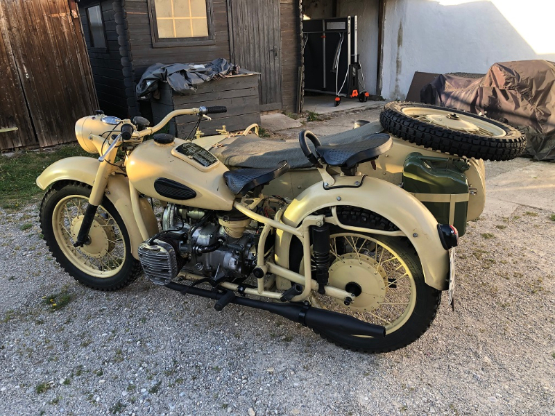

Voici le résultat aprés 50km
