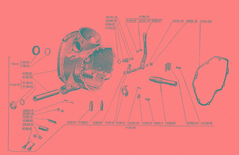

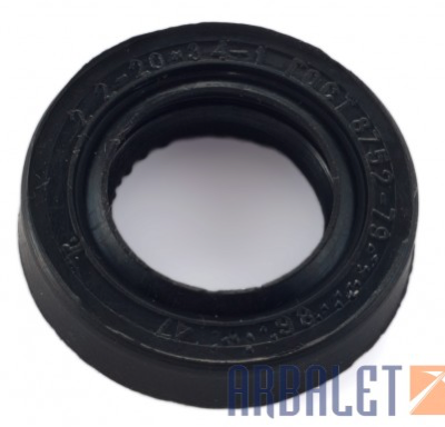

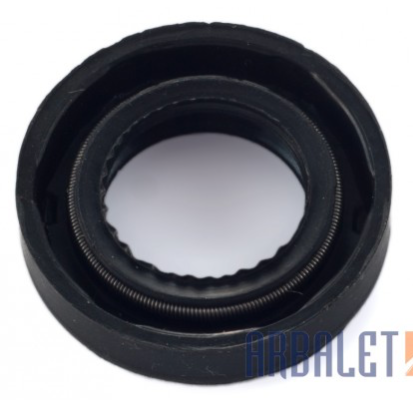

il s'agit du joint de la commande de marche arrière qui devrait ressembler à ceci :
Capture d’écran 2019-12-30 à 10.59.43.png (193.89 Kio) Vu 4397 fois
J'ai pas de référence pour ce joint car il n'existe pas sur les vue éclatée du moteur
il s'agit des joint avec ressort comme vous pouvez le voir, mais comme je ne connait pas la taille, je ne sais pas ou le choper...
Si quelqu'un sait ou je peux l'acheter, j'aimerais savoir

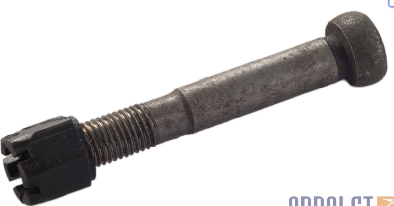

Je profite de ce message aussi pour vous demandez si vous savez quel sont les dimensions du boulon de bielle qui ressemble a ceci :
qui correspond a la référence --> MT 801257-A
Je cherche aussi la pièce référence sous ce numéro si quelqu'un sait ou trouver : MT 804423 (c'est une rondelle)

Pour le joint spi dont tu ne connais pas la taille, tu mesures le diamètre de l'arbre et l'alésage ou il se monte. Et l'épaisseur du joint. Avec ça tu peux le commander sur 123 roulements.

L'arbre de la marche arriere c'est un joint torique,tu parle du joint de selecteur de vitesse ?si oui : 16x30x7
Mt-12 de 1978
Messages : 5509
C'est en effet un joint torique avec une rondelle couvercle rentrée en force pour le mettre en compression.
Sinon j'avais acheté des joints spi chez 123 roulement un 14x10x3 (selon mes mesures) et un 15x10x3 en NBR (au cas où).
2,50 € chez 123 roulement.

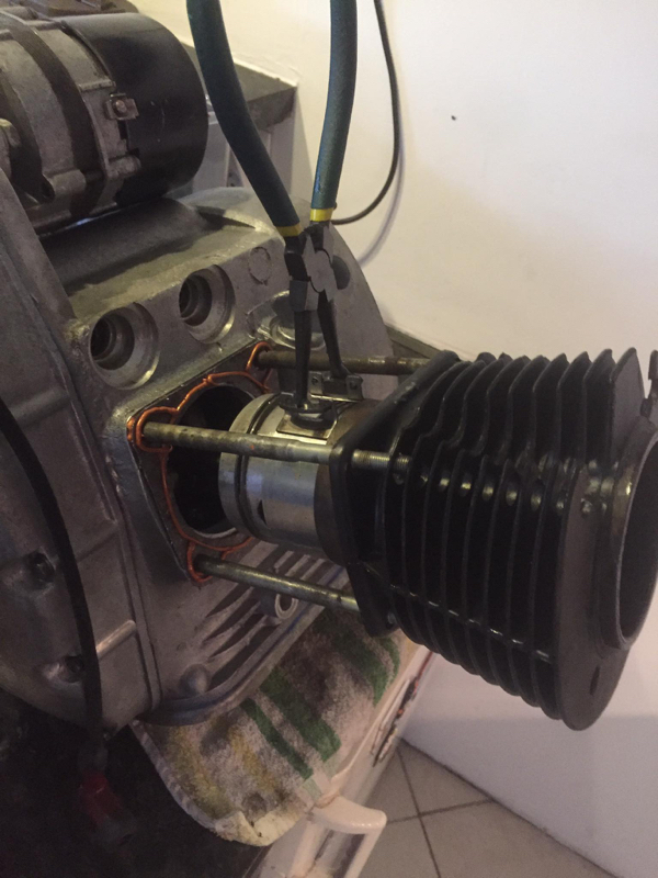

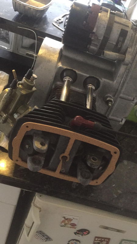

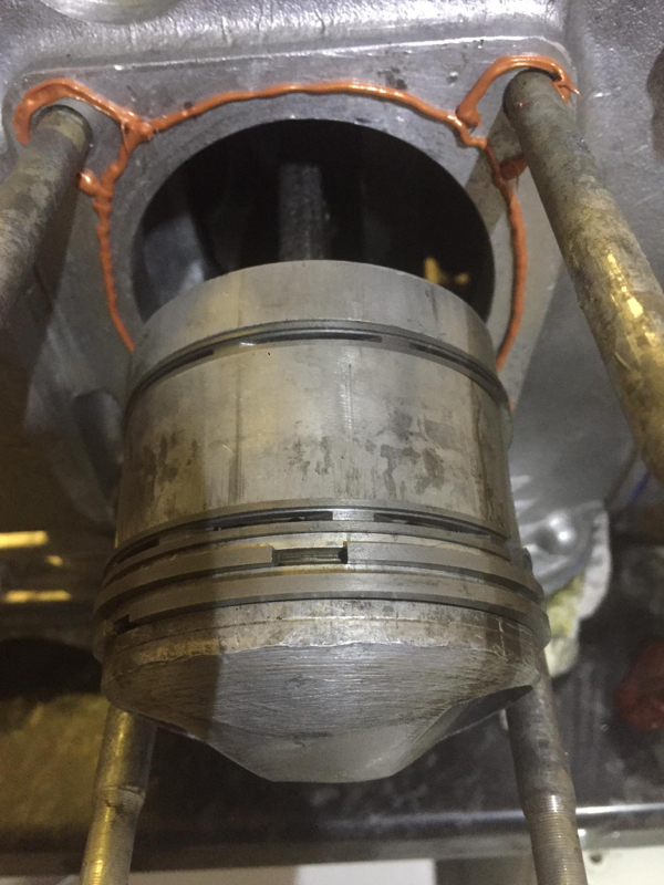

Nouveaux segments pistons
et remontage dans la foulée
donc en plus du joint papier j'ai rajouté de la pâte a joint spéciale haute température pour comblé les éventuelle irregularité de cette merveille à la pointe de la technologie (d'il y a 150 ans), bref
Comme vous pouvez le voir j'en ai profité pour m'équiper avec une mallette de compresseur de segment pistons de différentes tailles.
Mais là où j'ai étais con c'est qu'a la base j'en avais acheté un réglable etc mais c'était fait pour les pistons où l'on peut accéder au vilebrequin pour attaché les bielles et donc l'enfilé et le faire glisser. alors que là, on ne peut pas accéder autrement donc fallait un compresseur qui puisse s'ouvrir, pour le faire passer au niveau de la bielle. Bref j'apprends toujours de mes conneries lol.

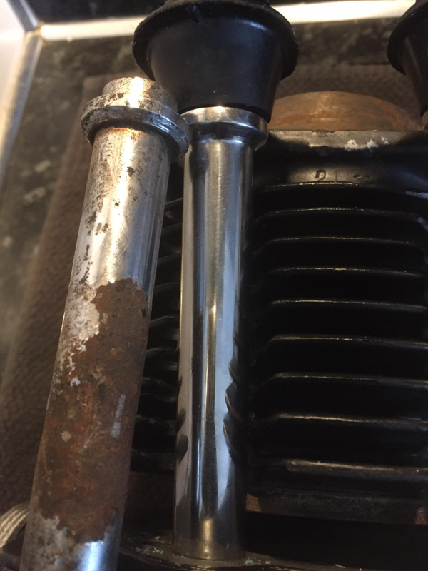

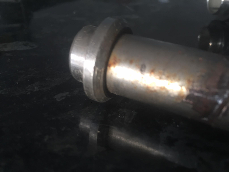

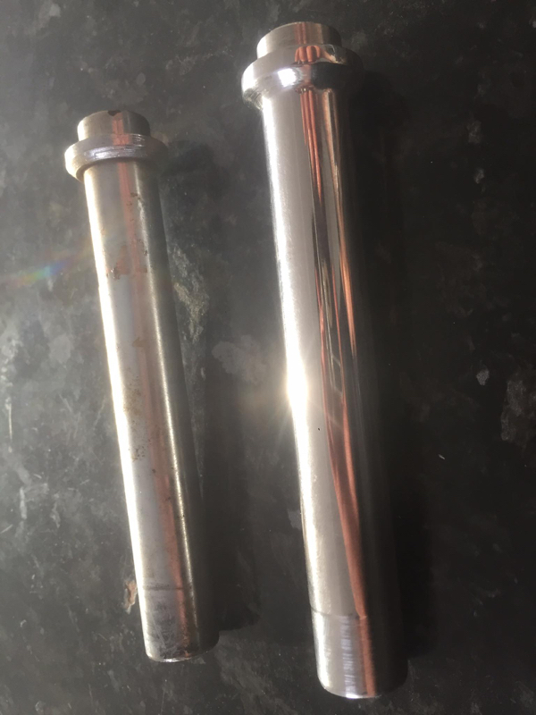

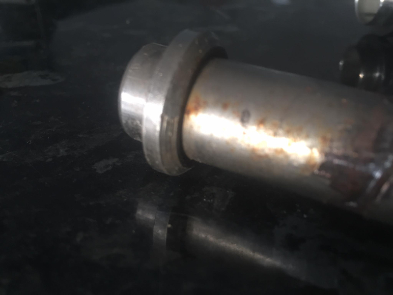

J'ai aussi reçu de nouveaux Rod tubes, je pouvais toujours utiliser les anciens car ce n'est pas une pièce mega importante, mais j'ai envie que mon moteur soit aussi joli tant qu'a faire, vu que je roulerais as vite avec...
Donc voici mes nouveaux Rod Tube :
juliettedneprmt10
Messages : 165
Enregistré le : mar. 22 mai 2018 22:24
Message par juliettedneprmt10 »
Non je déconne c'est pas un nouveaux c'est une vieille merde en photo (d'ailleurs la photo est aussi pourri)

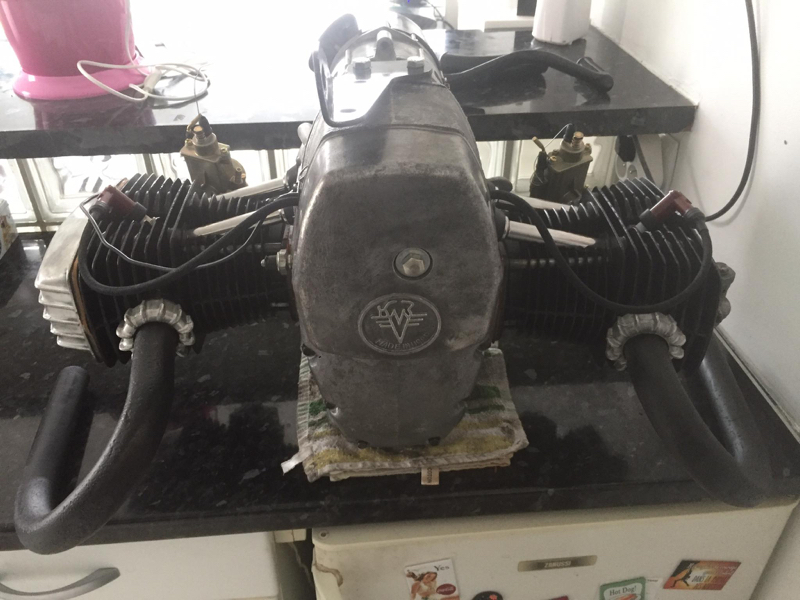

Donc voici les nouveaux : (différence avec les anciens) :
après les avoir enfilé sur le "haut moteur", là où nous avons les soupapes, bougies etc
j'enfile le haut moteur :
Bon j'avoue je ne ferais pas photographe, en plus j'étais plus concentré sur ce que je faisais plutôt que les photos (ça vous étonne lol)
Voici la différence (à nouveau) entre anciens et nouveaux Rod Tubes :
Une nette différence non !? :D
Mes nouveaux Rod Tubes (alors oui je dis Rod tubes car je ne sais pas comment ça s'appelle en français) sont en inox ( donc ne rouilleront pas (en principe) et poli à la main, donc plutôt fier de mon achat même si l'histoire de sa livraison est plus que rebondissante (vite fait : 5 mois d'attente pour ne pa les recevoir (merci La Poste), ils sont retourné en ukraine et sont revenue).

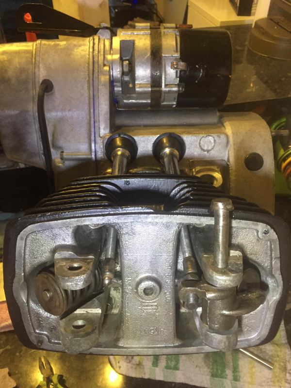

butée de soupapes mise en place :
Bon j'ai visiblement oublié de vous faire une photo une fois les butées de soupapes montées (mais voici en cours)
Un colis m'a était volé (encore) aussi donc je n'ai pas pu finir le remontage complet du moteur. (j'essaie de le prendre bien sinon je pleure vu le nombre de fois où cela m'arrive).
Mais voici où j'en suis :

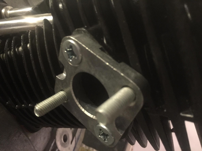

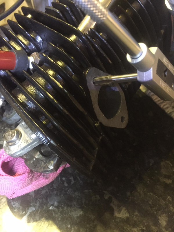

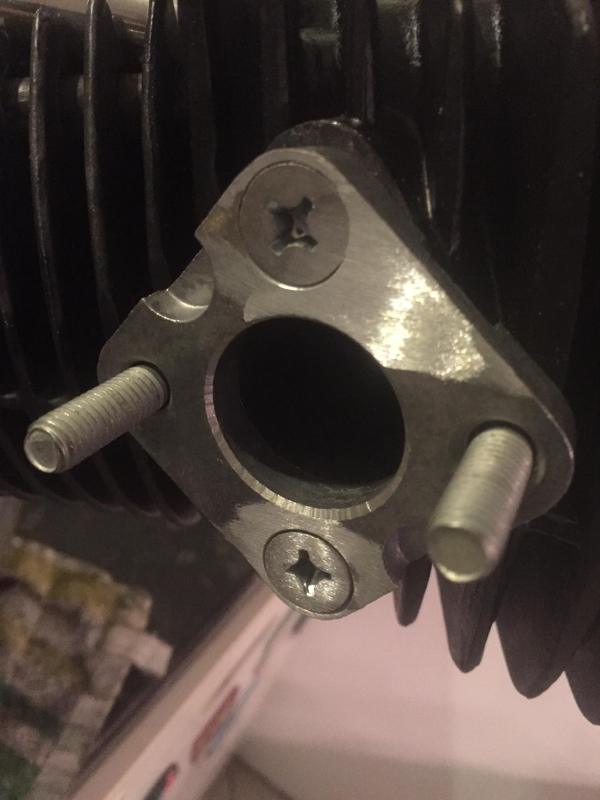

J'ai aussi mis en place mes nouveaux carbu :
mais un des pas de vis n'était pas assez taraudé donc je retaraude :
J'ai aussi mais ça y'a longtemps prévu le coup, a savoir que les nouveaux carburant ont des vis à l'horizontale et les ancien à la verticale, et ça les vendeurs le savent donc fournissent de quoi, mais, parce que oui y'a un mais, la cale qui pivote a 90° les pas de vis était trop large et venait tapé dans la chambre à piston donc j'ai découpé avant de peindre la chambre à piston, juste de quoi laisser passé la cale.
Donc une fois tout réglé tout ces problèmes, j'ai pû m'apercevoir que les vis qui tiennent cette cale étaient trop épaisse et empêchaient une bonne étanchéité donc meulage etc

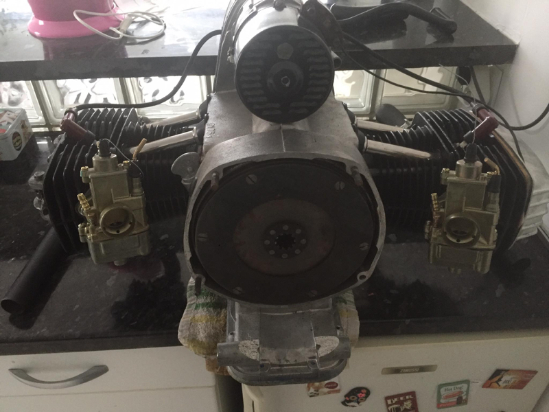

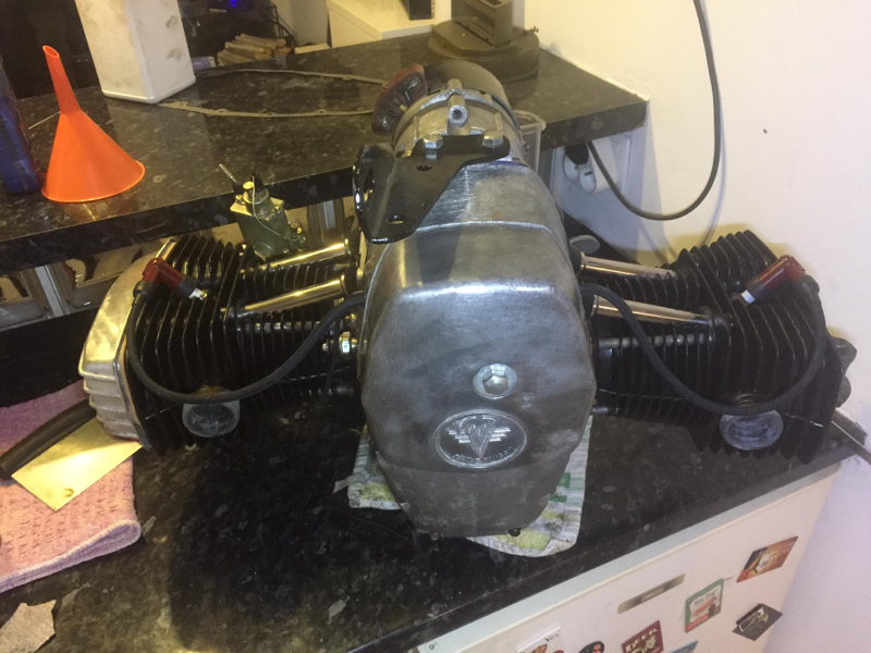

Donc voici mon moteur pour le moment
Y me manque ma boite de vitesse mais ça c'est quelqu'un d'autre qui s'occupe du pb sur lequel je me cassais les dents dessus...
Ensuite je le monterais y me reste le câblage et faire vroom vroom en espérant que j'ai rien fait de travers
