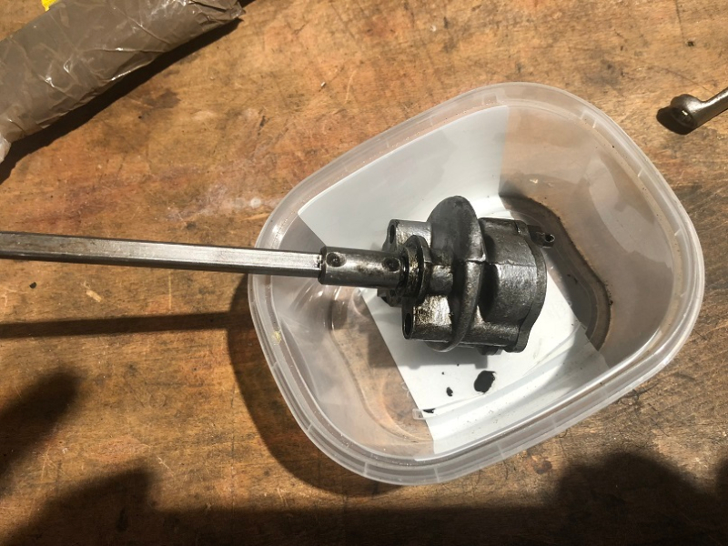

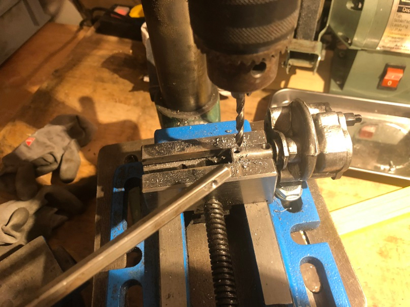

La tige est sertie. Est ce normal? (montée, je ne vois pas comment elle pourrait se barrer)
Si oui, je vais forer pour la sortir.

Kreuzhof a écrit :montée, je ne vois pas comment elle pourrait se barrer
Imagine la pompe bloquée et le moteur continue à tourner, y doit y avoir un fusible quelque part, le sertissage n'a pas tenu.
Messages : 5507
Re: Restauration k750 2WD
En fait on voit la piéce sur les photos de Franck. je n#est pas fait gaffe.
Le sertissage a bien tenu! :mrgreen:
Allez zou!
