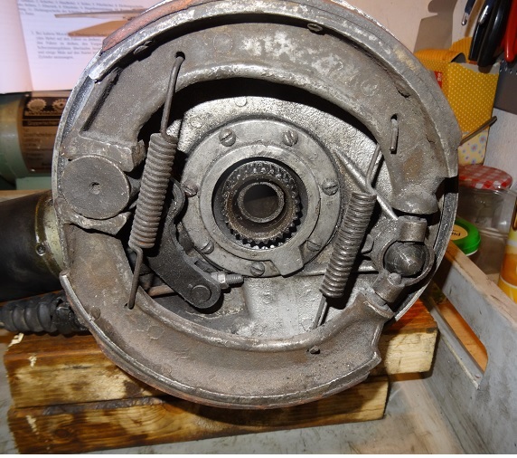

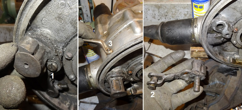

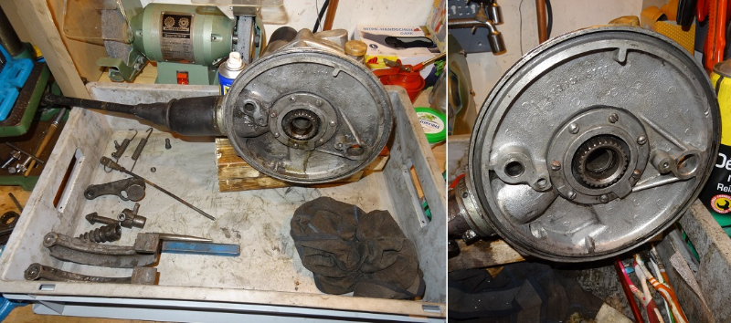

En tirant les garnitures sur la droite (cone), on peut les déposer mais attention aux doigts avec les ressorts!
Les garnitures sont déjà sur les picots :shock:
Freinage arrière 02.jpg (113.53 Kio) Vu 6915 fois
Il faut ensuite dévisser la vis de butée 1 et le graisseur 3. Devisser les écrous de réglage de la tige du frein à pied et le dégager de la fourchette 2.

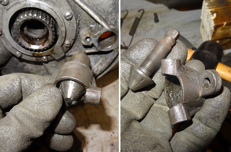

Déposer le cone excentrique
Freinage arrière 05.jpg (173.1 Kio) Vu 6915 fois

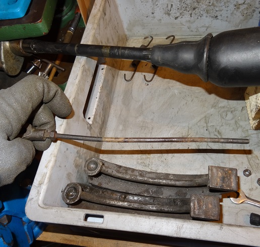

Voici la tige qui doit te sauver la vie! euh....je vais en refaire une je crois. :roll: :mrgreen:
Freinage arrière 04.jpg (106.7 Kio) Vu 6915 fois

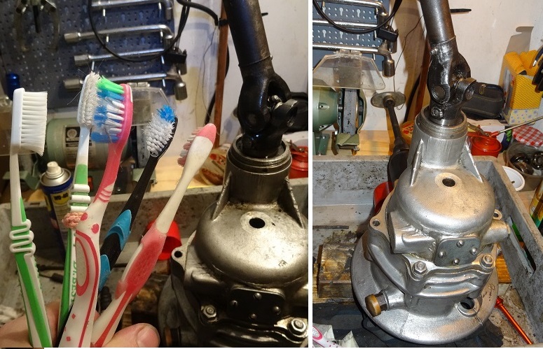

Voilà, cest tout démonté. On passe à la phase fée du logis!
C'est toujours mieux de savoir que c'est propre à l'intérieur. Ca fera de la place à la graisse
à frein neuve.
Freinage arrière 06.jpg (429.94 Kio) Vu 6915 fois

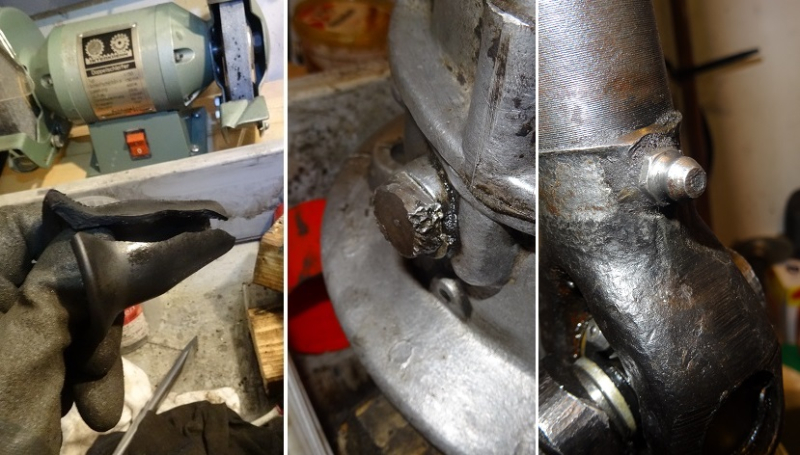

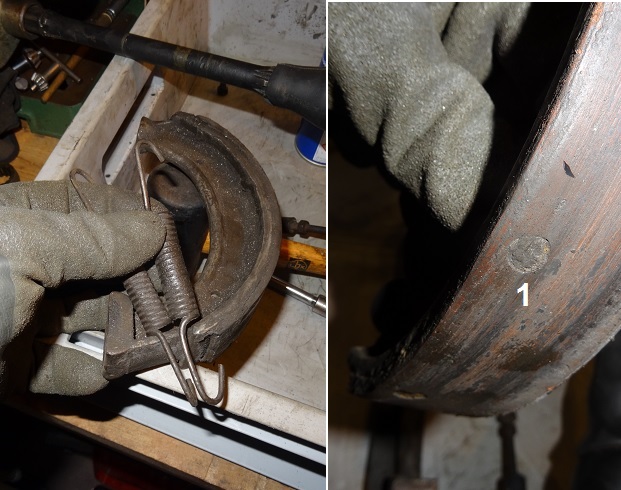

Quand je vois un truc comme ça, c'est physiologique. Je peux pas laisser comme ça!
C'est le problème et l'avantage de tout démonter. :lol:

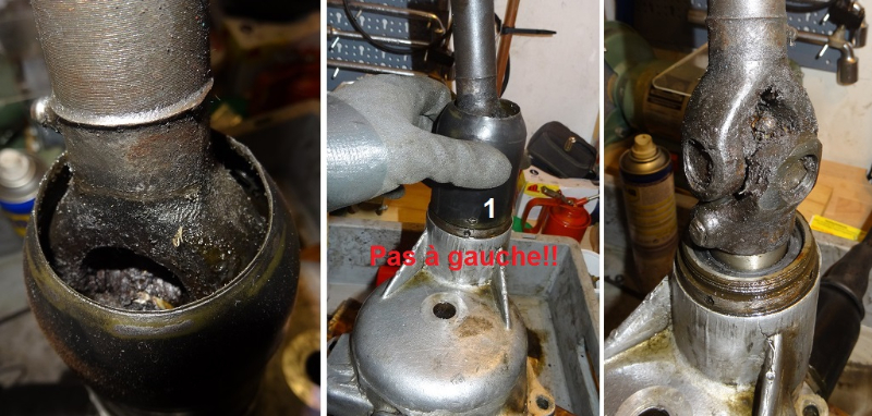

Bon, à part le cerveau tordu qui a pondu un pas à gauche sur le cache méttalique 1, rien à redire à part que c'est vraiment dégueulasse.
Cardans 01.jpg (362.47 Kio) Vu 6915 fois
Cependant, les cardans sont nickels (pas le moindre jeu) et les joints spies en excellent état. Une vraie ligne Maginot, même le WD40 ne passe pas!
Allez, au nettoyage, degraissage, brossage. de la place pour la graisse neuve.

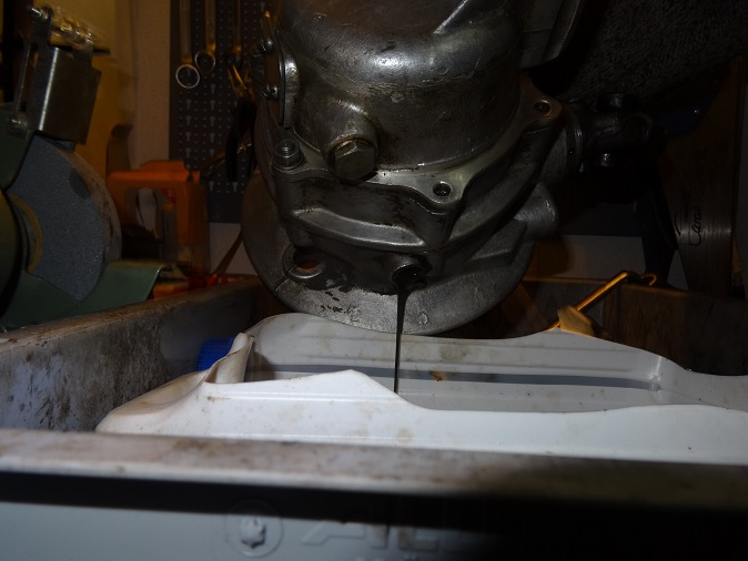

Autre bonne nouvelle. L'huile du reducteur et du différetiel était certes vieille et sale mais somme toute fluide. Elle n'a pas charié de limailles ou autres débrits métalliques.
Reducteur-différentiel 01.jpg (121.38 Kio) Vu 6913 fois

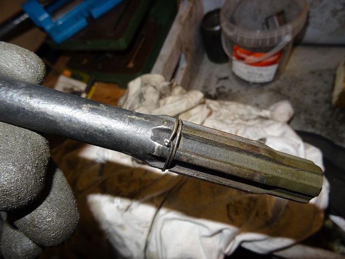

Jonc d'arrêt sur l'arbre fait maison en Ukraine (n'empêche que ca marche un certain temps :mrgreen: )
Arbre 01.jpg (149.87 Kio) Vu 6913 fois
