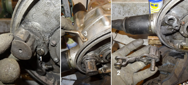

bon, pour le carter de boite, j'irai voir la semaine prochaine des usineurs.
En attendant, on va s'occuper du sous-ensemblre suivant: le pont arrière.
C'est comme le reste, c'est crade mais ça semble en bon état. Pas de limaille.
Freinage arrière 01.jpg (141.53 Kio) Vu 6902 fois
En tirant les garnitures sur la droite (cone), on peut les déposer mais attention aux doigts avec les ressorts!

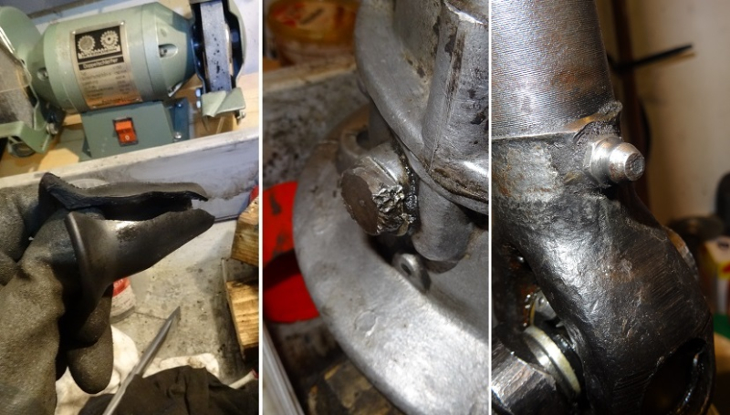

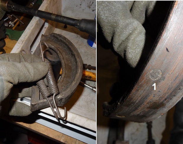

Les garnitures sont déjà sur les picots :shock:
Freinage arrière 02.jpg (113.53 Kio) Vu 6902 fois
Il faut ensuite dévisser la vis de butée 1 et le graisseur 3. Devisser les écrous de réglage de la tige du frein à pied et le dégager de la fourchette 2.

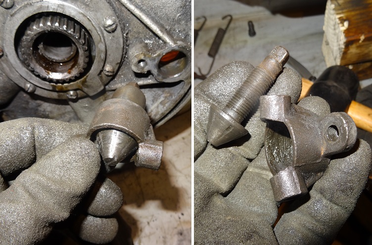

Messages : 5513

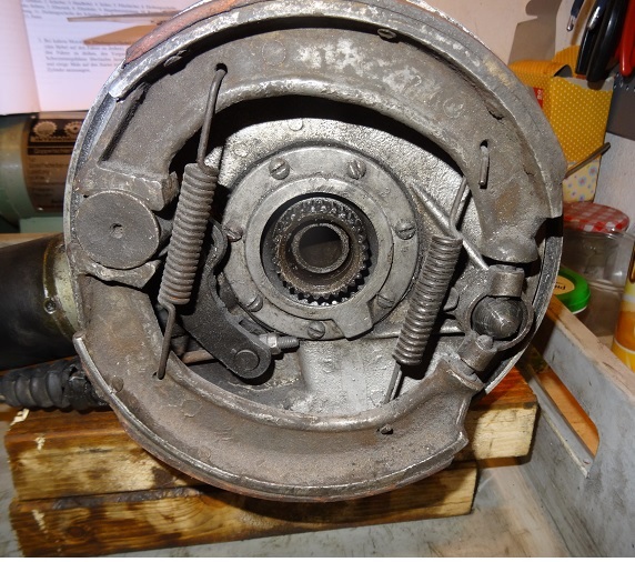

Déposer le cone excentrique
Freinage arrière 05.jpg (173.1 Kio) Vu 6902 fois

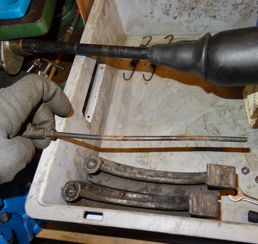

Voici la tige qui doit te sauver la vie! euh....je vais en refaire une je crois. :roll: :mrgreen:
Freinage arrière 04.jpg (106.7 Kio) Vu 6902 fois

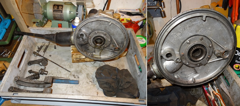

Voilà, cest tout démonté. On passe à la phase fée du logis!
C'est toujours mieux de savoir que c'est propre à l'intérieur. Ca fera de la place à la graisse
à frein neuve.
Freinage arrière 06.jpg (429.94 Kio) Vu 6902 fois

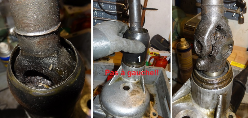

Bon, à part le cerveau tordu qui a pondu un pas à gauche sur le cache méttalique 1, rien à redire à part que c'est vraiment dégueulasse.
Cardans 01.jpg (362.47 Kio) Vu 6902 fois

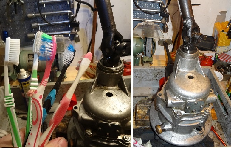

Cependant, les cardans sont nickels (pas le moindre jeu) et les joints spies en excellent état. Une vraie ligne Maginot, même le WD40 ne passe pas!
Allez, au nettoyage, degraissage, brossage. de la place pour la graisse neuve.
L'avantage d'une famille nombreuse, c'est que je ne manque jamais de vieleles brosse à dents. :mrgreen:
Cardans 02.jpg (180.06 Kio) Vu 6902 fois
Il faut quand même dire que c'est pas mal de tout démonter. On voit des choses. :mrgreen: :mrgreen:

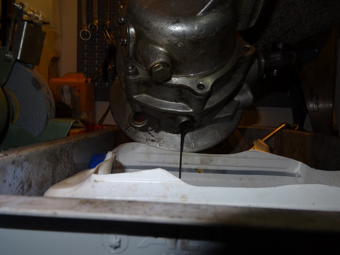

Autre bonne nouvelle. L'huile du reducteur et du différetiel était certes vieille et sale mais somme toute fluide. Elle n'a pas charié de limailles ou autres débrits métalliques.

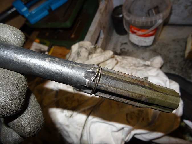

Jonc d'arrêt sur l'arbre fait maison en Ukraine (n'empêche que ca marche un certain temps :mrgreen: )

Sur ta photo "frein arriére 01" il se cache derriére la bride un joint à lévre spécifiquement Russe.
Sur l'Oural je l'ai supprimé et remplacé par un joint spi traditionnel, mais il m'a fallut faire usiner l'emplacement, il n'y avait pas grand chose à retirer mais ça nécessitait un passage sur machine.
Penses-y avant de remonter.
Par contre j'ai vu que tu as un évent sur le pont, moi je n'en avais pas, du coup en montant un col l'huile pissait par ce joint, j'ai changé le joint et mis un évent.
