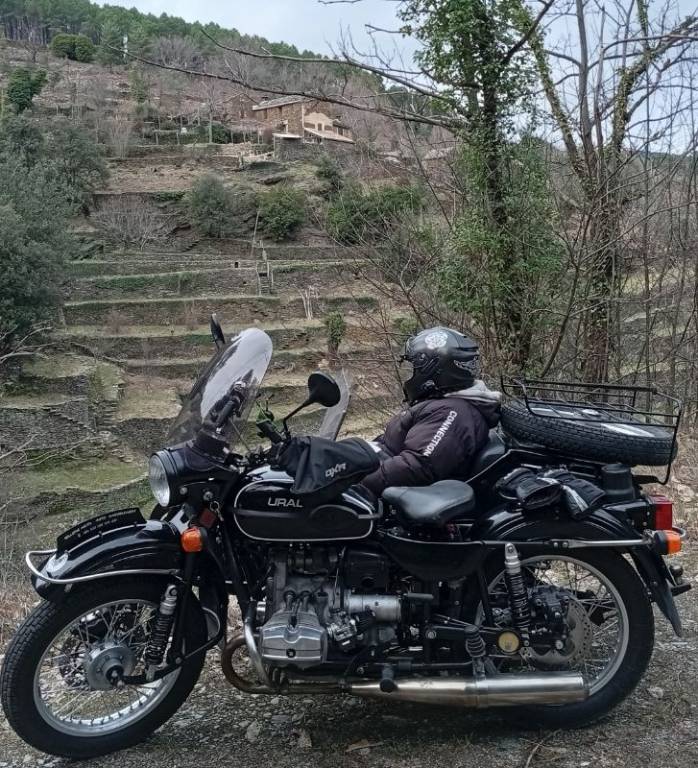

N'empeche Bula, qu'a chaque fois que je vois une photo de ta bécane, je pense que les amortisseurs AV sont trop long, avec comme incidence,
que ton moteur BM, lève du nez :o
Du coup, je me demande par rapport a tes soucis de graissage, s'il n'y aurait pas un lien :geek: ..
A creuser . A + les jeunes

JiFou a écrit : mer. 11 févr. 2026 16:08 N'empeche Bula, qu'a chaque fois que je vois une photo de ta bécane, je pense que les amortisseurs AV sont trop long, avec comme incidence,
Salut JiFou, une piste en effet, mais mon TT lève encore plus et je n'ai pas ce problème de consommation...🤔
Je continue à creuser donc...😉
