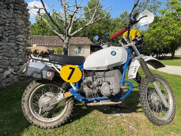

N'empeche Bula, qu'a chaque fois que je vois une photo de ta bécane, je pense que les amortisseurs AV sont trop long, avec comme incidence,
que ton moteur BM, lève du nez :o
Du coup, je me demande par rapport a tes soucis de graissage, s'il n'y aurait pas un lien :geek: ..

Salut JiFou, une piste en effet, mais mon TT lève encore plus et je n'ai pas ce problème de consommation...🤔
Je continue à creuser donc...😉

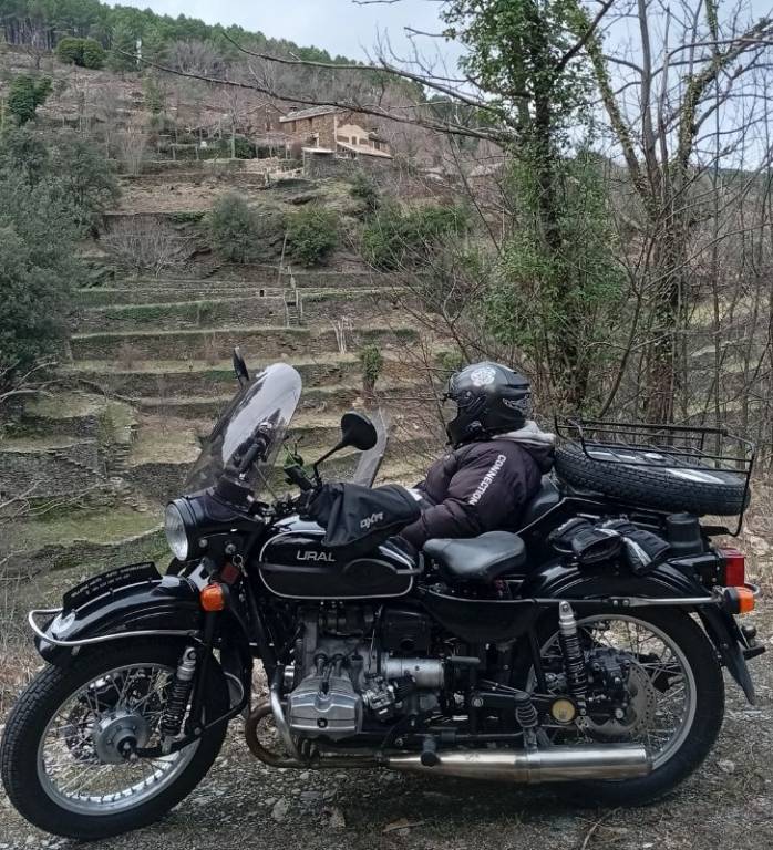

Higgins30 a écrit : mar. 3 févr. 2026 22:25 C'est l'Ural de ma bien aimée qui s'est pris pour un attelage soviétique capricieux alors qu'elle n'a encore que 11 ans.
Pour faire court elle s'est mise à consommer 11 litres aux cent km au lieu des 6,5 habituellement.
On a pu faire le retour en nettoyant deux fois la bougie et la sonde lambda toutes les deux couvertes de suie.
Je suis dessus depuis hier je n'ai pas encore trouvé la cause et pourtant j'avais des arguments.
Bon et bien après 10 jours d'investigation, de permutation en tous genre et de grattage de crâne et de nombreuses nuits blanches, j'ai traité le problème à la racine.
Dépose de l'injection Electrojet, montage d'une paire de carbus Dellorto (ceux qui ne marchaient pas mieux que mes Pekar sur la Dnepr) et d'un boîtier Ignitech.
Merci au boss d'ignitech en Tchéquie pour m'avoir gracieusement envoyé le programme d'adaptation de mon vieux boîtier au capteur de position de vilo et le volant à 36 lobes spécifique à l'Ural injection.
Ce n'était pas gagné.
La moto marche mieux que jamais 😘.
En attendant de recevoir le kit M2BOXER.
Je déteste plus que tout d'avoir une bécane en panne.

Tu as viré l‘injection pour remplacer par des carbus?
Pas mal.
L‘injection est-elle connue pour poser les problèmes?
Messages : 857
Oui cette première génération de marque Electrojet est malheureusement connue pour ses nombreux problèmes.
La boîte a coulé dont il n'y a aucune pièce de rechange, aucune possibilité de rentrer dans le programme bref c'est l'impasse.
J'ai commandé un kit biélorusse de remplacement qui est entièrement programmable sur smartphone et dont toutes les pièces d'usure sont issues de l'automobile.
M2boxer.by
Pour la conversion carbu le big problème c'est pour l'allumage. Sur le modèle injection l'arbre à cames n'a plus l'extension qui permet d'installer des rupteurs ou un capteur à effet Hall. Il faut faire avec le capteur de position de vilebrequin et trouver un boîtier compatible.
Le boss d'ignitech est vraiment un mec génial. Il m'a adapté son logiciel à mon boîtier ancienne génération.
Un boîtier Ignitech neuf coûte 200€ cablage 5€
J'ai trouvé certains connecteurs sur Ali express et un pote m'a filé le reste.
