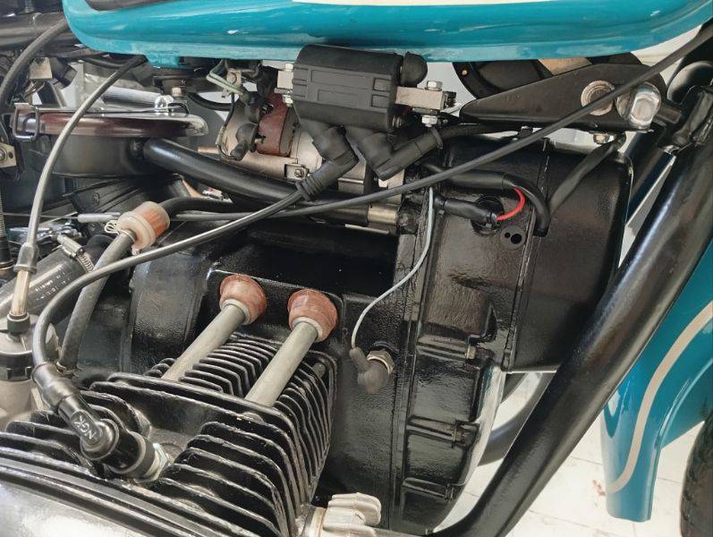

Comme je commence à connaître la fiabilité du matériel de l'Est, j'avais commandé en prévision une bobine Harley adaptable que je suis en train d'installer ( plein d'autres chantiers en cours) donc ça fonctionne je n'ai pas encore essayé sur route il faut que je fasse un support correct.

Avec une bobine neuve la moto refonctionne parfaitement.
Bobine adaptable Harley double sortie 3 ohms adaptée à l'allumage à rupteurs et module Grand Laurent.

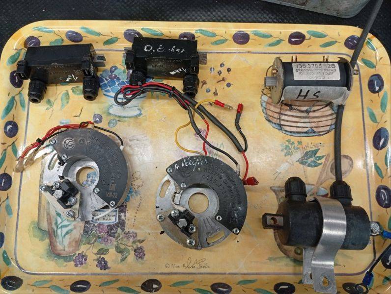

je commence à avoir un stock de pièces d'allumage défectueuses.
Sur le module "à vérifier" qui ne fonctionnait plus, j'ai remplacé le capteur à effet Hall pour voir. Je n'ai pas encore essayé.
La seule bonne pièce dans le lot est la bobine Honda double sortie 1,8 ohm adaptée à l'allumage électronique.

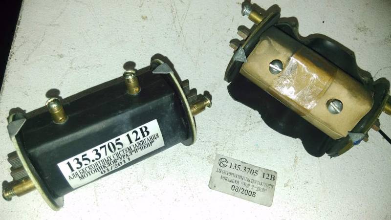

J'ai ouvert le couvercle de l'allumage en attente d'une nouvelle bobine.
J'ai mesuré la résistance à chaud puis à froid à l'entrée de la bobine avec respectivement 15 et 60 ohms ce qui explique la faiblesse des étincelles, le démarrage difficile et les ratatouillages.

Bravo pour tes investigations c'est en connaissant ta machine que tu pourras rouler et te dépanner rapidement au moindre problème.
Tu as du te tromper dans l'échelle de mesure de l'impédance (résistance).
Les bobines sont entre 0,5 et 5 ohms suivant les modèles mais on a compris la variation avec la température j'avais fait le même constat. (Toutes mes bobines nazes ont repris leur valeur de résistance nominale sur l'établi).
C'est bien la preuve si besoin était que l'emplacement à l'intérieur du carter moteur n'est pas adapté à nos températures d'utilisation.
