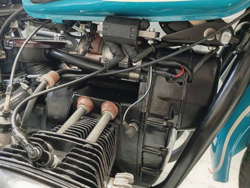

Pas de photo, la bobine est sous le réservoir devant, c'est d'ailleurs aussi pour en faciliter l'accès que l'alimentation de réservoir fut aussi modifiée pour le dégager sans avoir à le vidanger.

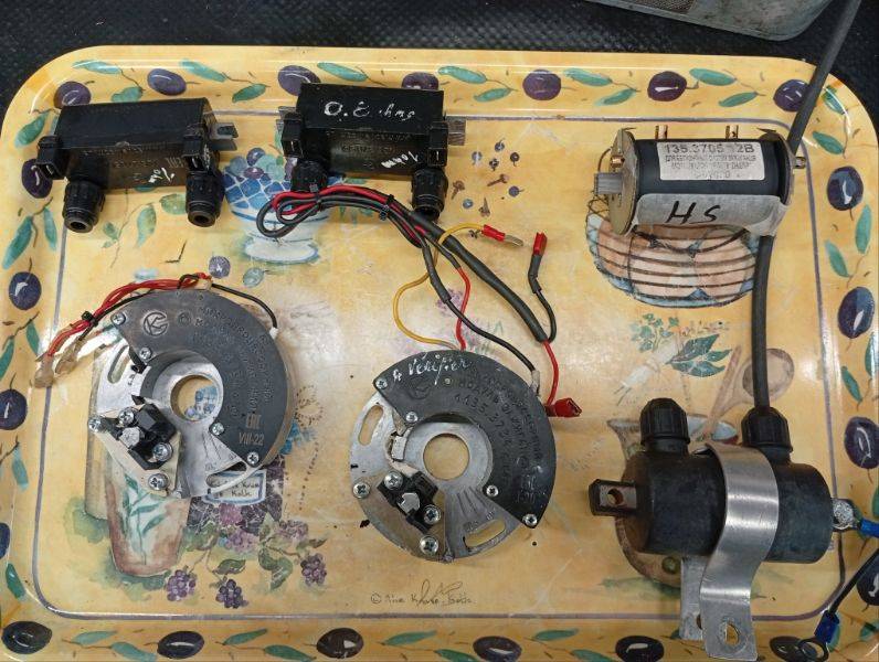

je commence à avoir un stock de pièces d'allumage défectueuses.
Sur le module "à vérifier" qui ne fonctionnait plus, j'ai remplacé le capteur à effet Hall pour voir. Je n'ai pas encore essayé.
La seule bonne pièce dans le lot est la bobine Honda double sortie 1,8 ohm adaptée à l'allumage électronique.

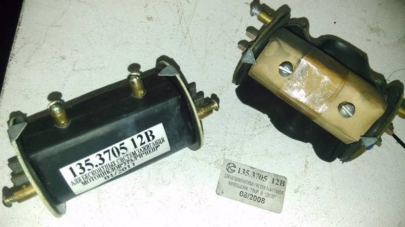

Heureux de m'être débarrassé de cela :
bobine allumage.jpg (50.9 Kio) Vu 5877 fois
