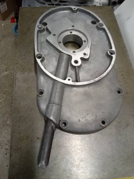

Pour l'autre coté ( cote allumeur)
c'est pas top, mais rattrapable, avec le meme combat
Et une fois fini, c'est mieux, quoique perfectible (à voir qd j'aurais un peu + de temps, avant le remontage de ce carter)
Mais c'est moins crucial, car il n'y a pas d'etanchéité parfaite à respecter (il y en a meme
certains qui percent des trous pour le refroidissement de l'allumeur ! Si, si, j'ai les noms !) :lol:

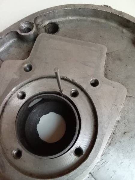

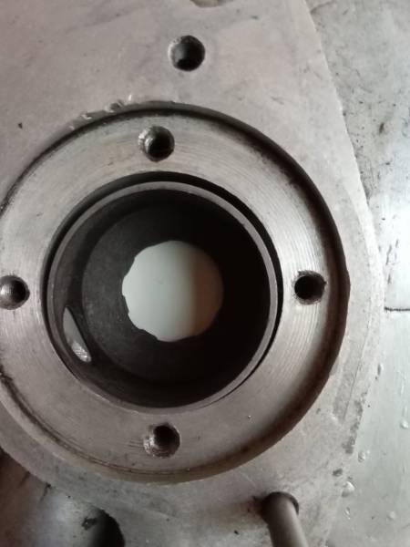

les jeux du carter de distribution
De quoi je parle ? Du seul trou du carter de distrib dans lequel vient tourner une pièce.
Voici le couple infernal (la pièce male tournant en permanence a l'interieur de la pièce femelle .. TIens ça me
rappelle quelque chose) :lol:

Cette petite pièce tournante est très importante. Entrainée en meme temps que le moteur, (trou pour pion a l'arriere + pion sur pignon d' AAC),
elle permet à la surpression présente dans le carter de s'échapper a l' air libre. Cette surpression est causée par la descente des pistons, car si l'on connait bien la compression dans la culasse AU DESSUS des pistons,
il existe la meme compression EN DESSOUS des pistons, quand ils pistons descendent . En plus sur les flat twin, les pistons descendent en meme temps
donc la compression interne en est augmentée.
A chaque fois, que le petit trou circulaire de la pièce tournante passe devant le canal partant vers le bas (avec le tuyau qui sort du carter),
ça "fuite" et c'est très bien ainsi.
Dans certaine configuration d'usage du moteur, on peut meme entendre très nettement cette pulsion. On peut aussi mettre un doigt devant
la sortie du tube et vérifier. (pas en roulant, c'est dangereux :D )
On l'appelle cette pièce tournante "reniflard" ou "soupape de pression" ou ...
Les 2 pièces, l'un dans l'autre, ça donne ca :

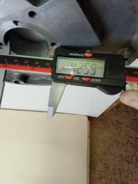

Bon, mesurons le trou trou du carter :
mesure palier.jpg (22.29 Kio) Vu 4228 fois
Maintenant si on mesure un des nombreux diametres (**) de la pièce en ferraille qui tourne
** : la portée est tellement usée en de multiples endroits, et pas de facon régulière, que a chaque fois que je prend une mesure,
ce n'est pas la meme que un peu plus loin dans le diametre, ou sur la hauteur du diametre

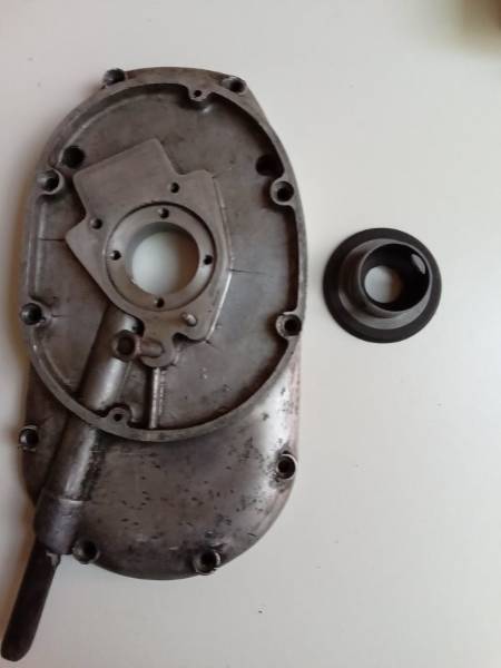

Quand on regarde les nombreux tutos des usineurs travaillant ce moteur, la solution est de "baguer" le carter, afin d'y remettre un "renife-lard" neuf
à la cote d'origine (42mm), avec un assemblage sans trop de jeu . Pourquoi pas ?
On trouve aussi des petits malins qui ont usinés des cotes réparations (chez AleMotor par ex, Chez MotoBoxer, chez Klasyk moto)
a + 0.25 , a + 0.5 et + 0.75 .
Chez Alemotor, on a aussi des usinages en matière dorée (comme Sylvain :lol: ) censée réduire les frottements et l'usure.
Chez ClassykMoto, on trouve méme +, une cote intéressante de +1mm. Et aussi une matière intéressante en "textolite", style bakélite

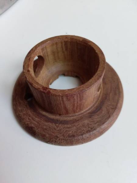

Le texte de description est le suivant :
la soupape de reniflard est en textolite, qui ne gongle pas sous l'influence de l'humidité et de l'huile, et de plus, par rapport à l'originale,
elle est très légère et ne necessite pas l'insertion d'un manchon de le carter de distribution. Il suffit de tourner le carter à la taille du reniflard
Effectivement, une fois insérée dans le carter femelle, le renif-lard +1mm, il y a moins de jeu
Reste à voir et à étudier le problème d'alignement ou d'excentration de cet ensemble,quand le vilo tourne. Je vous tiens au courant
