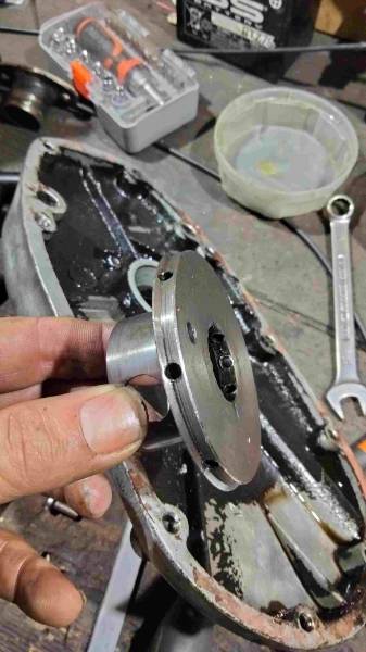

Une question pour ceux qui s'ennuie as u coin du 🔥
Quel est le rôle de cette pièce.

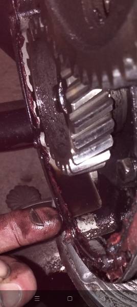

Autrement bonne nouvelle j'ai trouvé une clavette dans le fond du carter des engrenages.🥴
C'est VRAIMENT UNE MOTO POUR CEUX QUI S'EMERDE.
