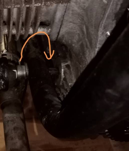

gastin a écrit : ↑jeu. 18 janv. 2024 16:15 Pour ma part cela veux dire que si je déplace l'entretoise à l'avant droite, je vais devoir régler l'angle du panier.
Je ne vois pas le rapport avec le panier
Par contre , 4 entretoises j'ai pas ça sur l'Oural
De toute façon quand tu remettras tout en place vérifie bien que ta sortie de boite est bien positionnée
Actuellement l'entretoise est du mauvais côté du cadre, c'est à dire qu'elle est fixée entre le cadre et la fixation du side. Si bien que si je la repositionne entre le cadre et le moteur je dois récupérer l'équivalent de l'épaisseur de cette entretoise afin que le panier conserve le même angle. De toutes façons je vais devoir reprendre le réglage du panier à zéro, en ligne droite à vitesse constante le guidon est trop incliné à droite.

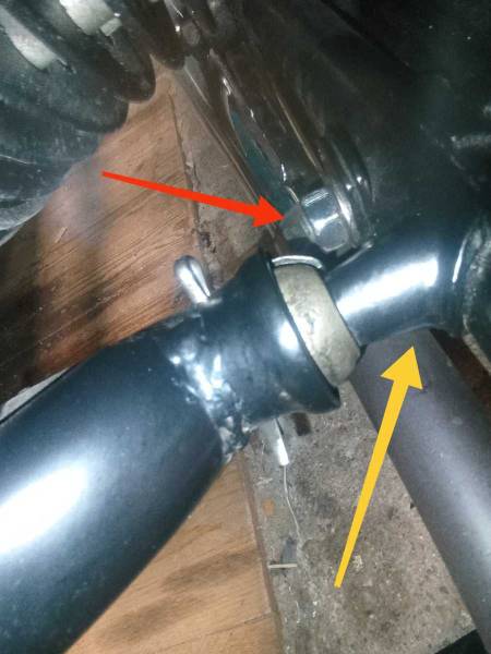

Si ton panier est fixé sur un axe moteur il y a un gros gros souci !
Normalement il y a une fixation (jaune) avec l'extrémité en boule soudée sur le cadre juste devant l'axe moteur (rouge).

Higgins30 a écrit : ↑sam. 20 janv. 2024 18:50 Si ton panier est fixé sur un axe moteur il y a un gros gros souci !
Effectivement je ne vois pas comment le montage peut-être fait, m'enfin Dniepr c'est pas Oural
effectivement, c'est la m...une idée?

Peux tu faire une photo de ton montage ?
Si ton montage est costaud à toi de voir, sinon j'ai vu ça en Allemagne pour R69/S
https://www.ulismotorradladen.de/detail ... -R69S.aspx
Ou à découper sur un cadre Dnepr ou Ural HS.

Higgins30 a écrit : ↑sam. 20 janv. 2024 20:14 Peux tu faire une photo de ton montage ?
Je n'ai pas confiance dans le montage actuel, je pense que je vais choisir l'option de rajout de la rotule .
Messages : 501
Re: Gastin du 44 en MT9
pour info, sur certains sides montés sur les BMW serie2, la fixation avant basse est en prolongement de l'axe moteur Av, avec une boule a l'extremité.
C'est peut etre ce que Gastin a ?

Messages : 501
J'ai retrouvé :) , la boule rotule sur broche AV moteur dans les BM serie 2, c'est ici
https://www.classic-flat-racer.com/fr/a ... -r69s.html
