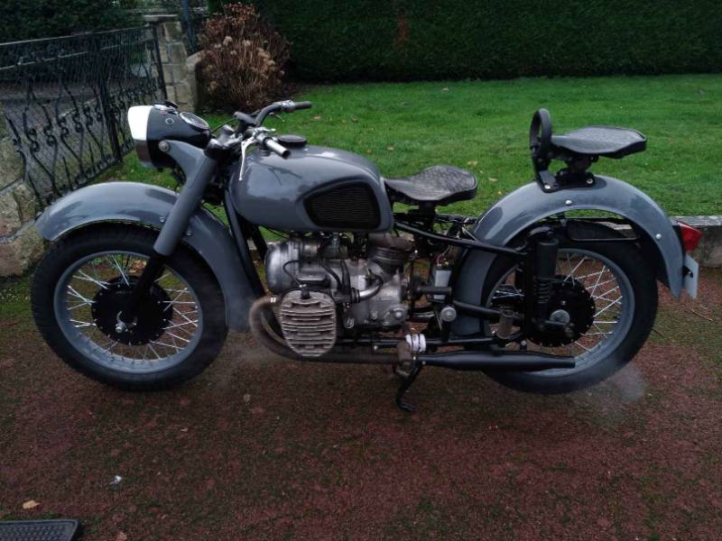

Salut a tous, et joyeux Noël ! Si vous avez été sage, le père noël vous a peut-être apporté pièces et accessoires pour vos montures d'acier venues de l'Est...
IMG_20231220_162538 (1).jpg (72.46 Kio) Vu 5443 fois
J'avais commandé de la bande thermique, que j'ai reçu en avance. Le silencieux est passé au sablage et peinture haute température...

Tres joli ;) Et en plus elle "fume", donc elle tourne ! Effectivement un bon Noyel ...

Oui, elle tourne! Des deux côté en plus! A l'arrière c'est la fumée d'échappement, a l'avant c'est de la vapeur, la bande thermique est trempée dans la flotte avant la pose.
Une fois posée démarrage pour faire sécher l'ensemble. D'où, la vapeur :mrgreen:

Ok pour les roues de 19" ça doit être un effet d'optique sur la photo on a l'impression que la roue arrière n'est pas centrée par rapport au garde boue.
