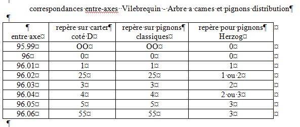

par JiFou
Du bien bel ouvrage que voici. :!:

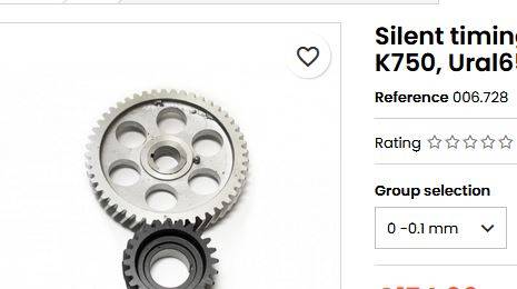

Dis voir Higgins, si ce n'est pas trop confidentiel, tu es parti de quelle mesure pour déterminer les bons pignons de ton AAC et de ton Vilo ?
- As-tu mesuré l'entraxe entre vilo et AAC ?
ou
- As-tu pris les repères marqués sur tes pignons existants en demandant leur equivalence chez Oldtimer
ou
- Est-tu parti de la lettre planquée à D sous l'alternateur, indiquant l'usinage et la distance entre les axes Vilo-AAC,
pignons et reperes.JPG (39.59 Kio) Vu 5294 fois
Dans ce dernier cas, comment as-tu trouvé la bonne ref dans les 7 ajustages ( de -0.05 à +0.2 ) sur la ref de l' AAC
dans la rubrique "group selection"
A+

Salut Jifou
Excellente question non bien sûr rien de secret.
Malheureusement il n'existe pas de tableau chez Dnepr comme celui d'Ural que tu présentes en tous cas je n'en ai pas trouvé et c'est bien dommage.
Pourtant il y a bien un repère sur le carter, j'avais écrit à Oldtimer en leur montrant la photo et ils m'ont répondu qu'il n'y avait qu'un seul moyen pour sélectionner le bon pignon de vilo (les autres n'ont qu'une dimension) c'était de commencer par installer un pignon standard #4 le plus commun et si ça n'allait pas de le renvoyer pour échange.
Évidemment le #4 ne convenait pas car le jeu était nul voire négatif (ça forçait légèrement à certains points) j'ai du le renvoyer et l'échanger contre un #3 qui est parfait.
La qualité d'usinage et des matériaux est vraiment incroyable, c'est du très joli travail.

Merci de ta réponse ;)
Je comprends mieux. :!:
Dans mon cas de K 750 et de repères 5 sur les pignons, avec un jeu de 0.18 à 0.20,
si j'ai bien compris (dès fois, je me sens trés bete, si, si ...), il me suffirait de prendre des pignons de repère 4 ou 3.
Quand j'en serais la, je repréciserai la méthode, pour ceux qui sont dans le meme cas, chez Dnerp, afin d' éviter
qu'ils testent 7 jeu de pignons différents :o
Merci encore.
