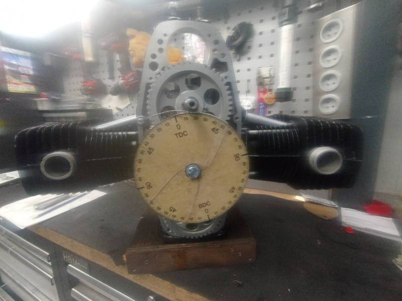

Après une jolie balade ce grand weekend, les pièces sont arrivées mardi on se remet au boulot.

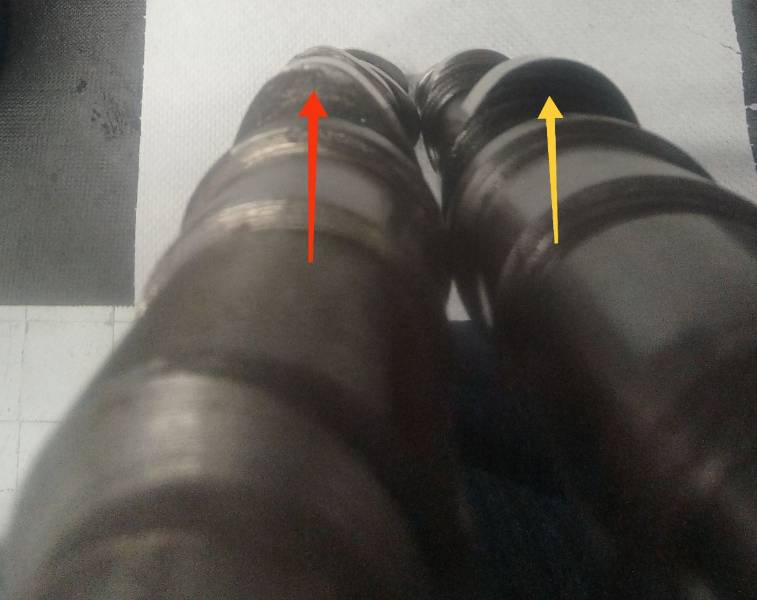

Petit rappel, je n'étais pas satisfait à 100% de mon moteur pensant que ce manque de couple et le fait qu'il ne tourne pas bien rond venait de l'arbre à cames particulier des 10-36.
Effectivement les cames sont très différentes.
En rouge le standard MT 11 et 16, en jaune le 10-36.
Ce genre de cames avec des durées d'ouverture augmentées est parfait pour avoir de la puissance dans les tours exactement ce que je ne veux pas.
Je me suis également aperçu que les repères de distribution était décalés. Normalement le pignon de l'arbre à cames a une clavette à 9 heures et le repère de calage à 6 heures.
Ici lorsque je mets la clavette à 9 heures j'ai un décalage d'une dent le repère est à 5h30 ça fait 360°/48 dents soit 7,5 degrés de décalage.
Bref je commence à comprendre pourquoi ce moteur ne donnait pas satisfaction.
J'ai monté un kit distribution de qualité de chez Oldtimer on a le choix entre 4 pignons ce qui permet de mettre le jeu minimum c'est du très joli travail.
Après un relevé du diagramme de distribution je retombe sur les valeurs de mon moteur de secours actuellement sur la moto et qui tourne très bien.
Les angles d'ouverture et de fermeture sont tout à fait adaptés à une conduite "au couple" donc je suis très satisfait.
Ce soir le moteur est terminé, il va retourner sur la moto rapidement.

C'est drôle, j'aurais juré que les cames côté jaune, plus rondes, auraient favorisé le couple, et que came pointue (côté rouge) => moteur pointu, mais je me trompais sans doute.

En fait cet arbre à cames 10-36 a vraiment un profil typé "course" plus de levée (+ 0,55mm) plus de croisement, durées d'ouverture plus longues bref totalement inadapté à nos vieux brêlons.
Avec l'histoire du décalage de 7 degré et demi ça n'arrange pas l'affaire.
D'après ce que j'ai lu, ce moteur a été vivement critiqué à l'époque par les paysans du bloc de l'est mais je sais que cet arbre à cames est aujourd'hui recherché là bas pour monter des bécanes en solo.
