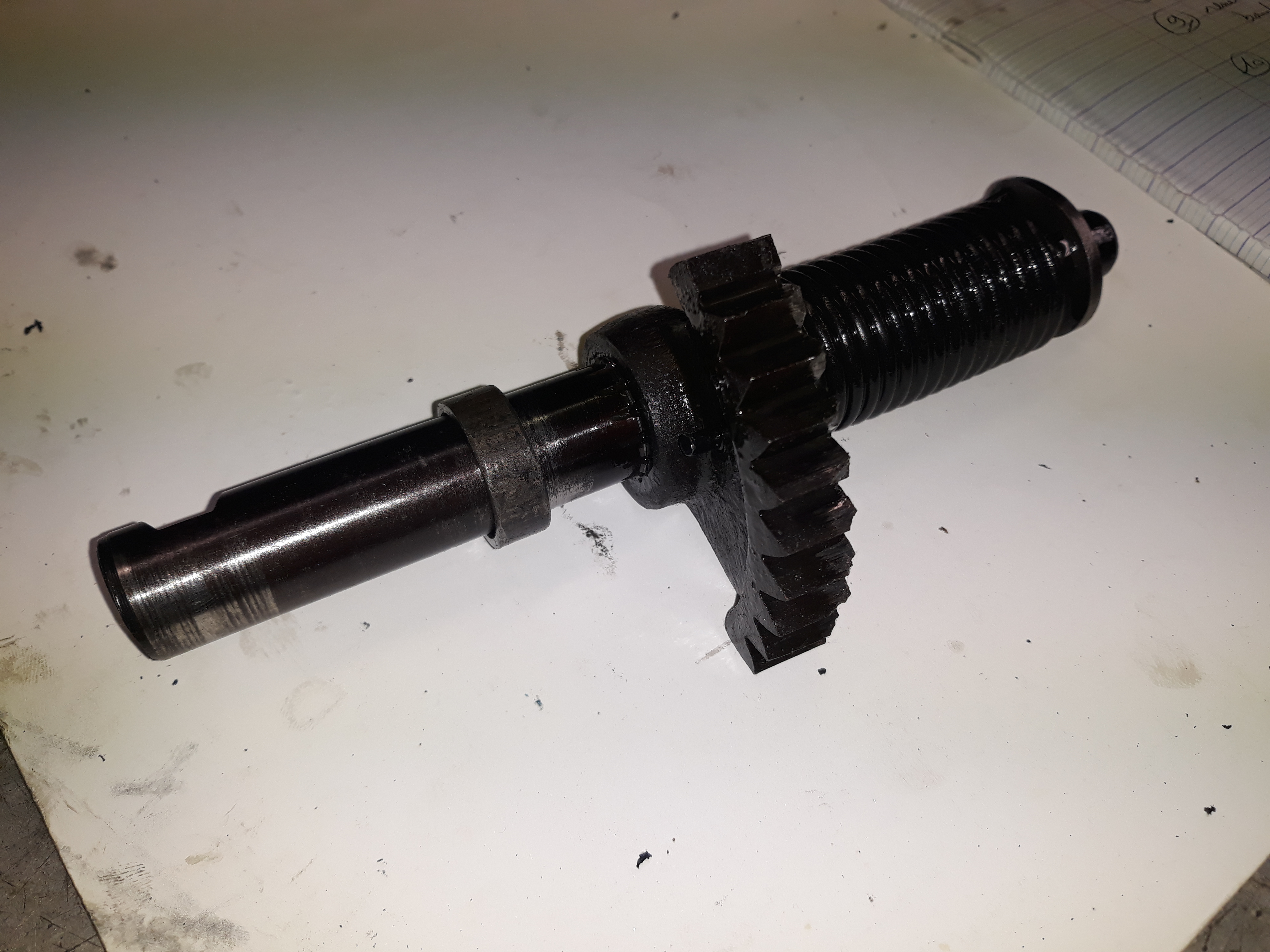

Fauteur de trouble identifié, une entretoise pas à la cote taillée dans un vieux bout de tube de chauffage . . . :lol:
Le secteur denté ne portait que sur 3mm de largeur de denture avec le pignon de roue libre à cause de l'entretoise inadaptée.
Des petits bouts de dents ont sauté à force de kicker samedi et un de ces petits bouts s'est coincé dans les dentures, empêchant la remontée du kick.
Faut que je recherche la cote de position axiale du secteur denté sur l'arbre, j'ai vu ça quelque part sur le fofo . . . 8-)

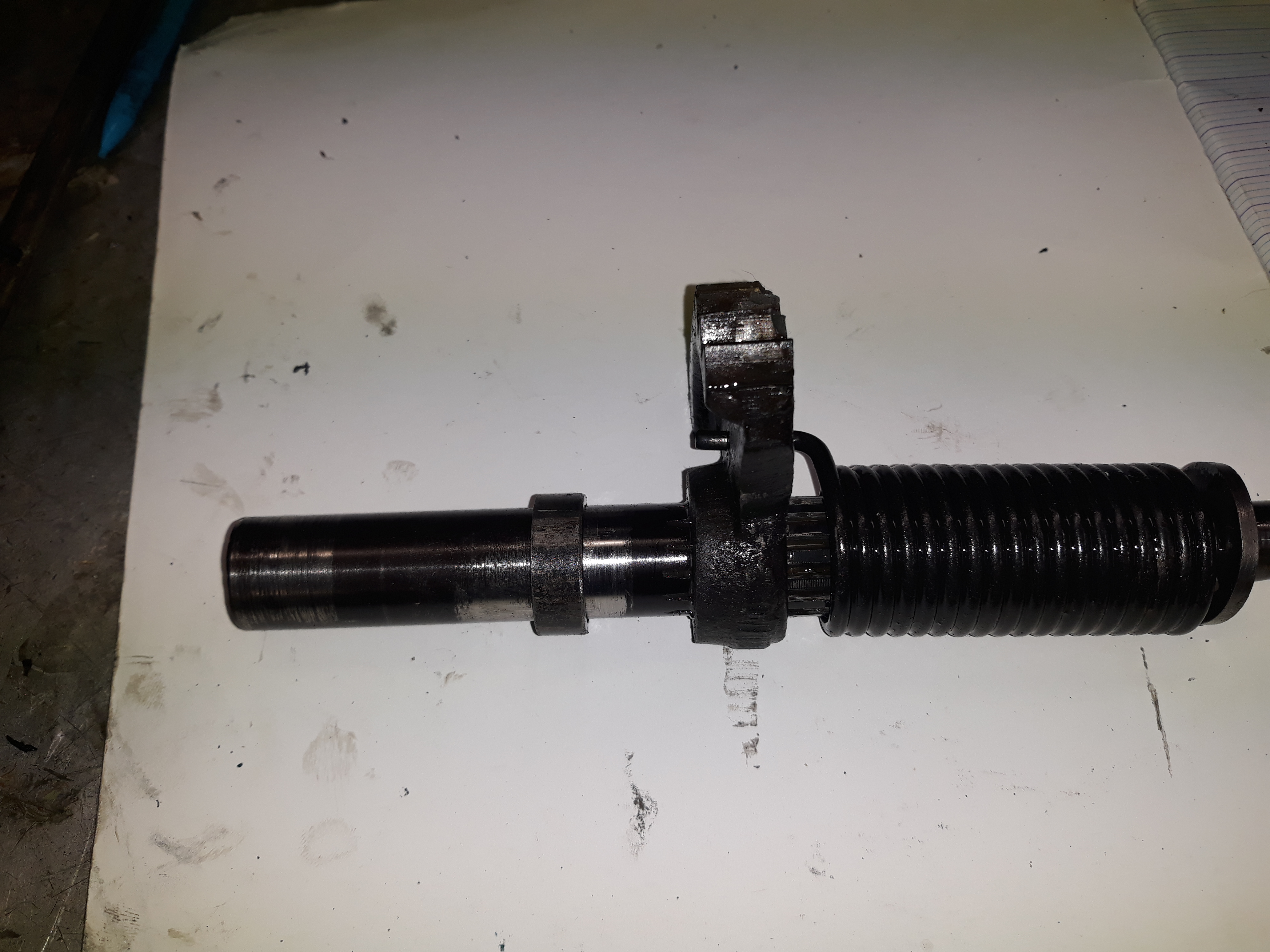

Je prépare le remontage, pas de pièces trop HS donc pas besoin d'attendre l'arrivée d'une commande de pièces.

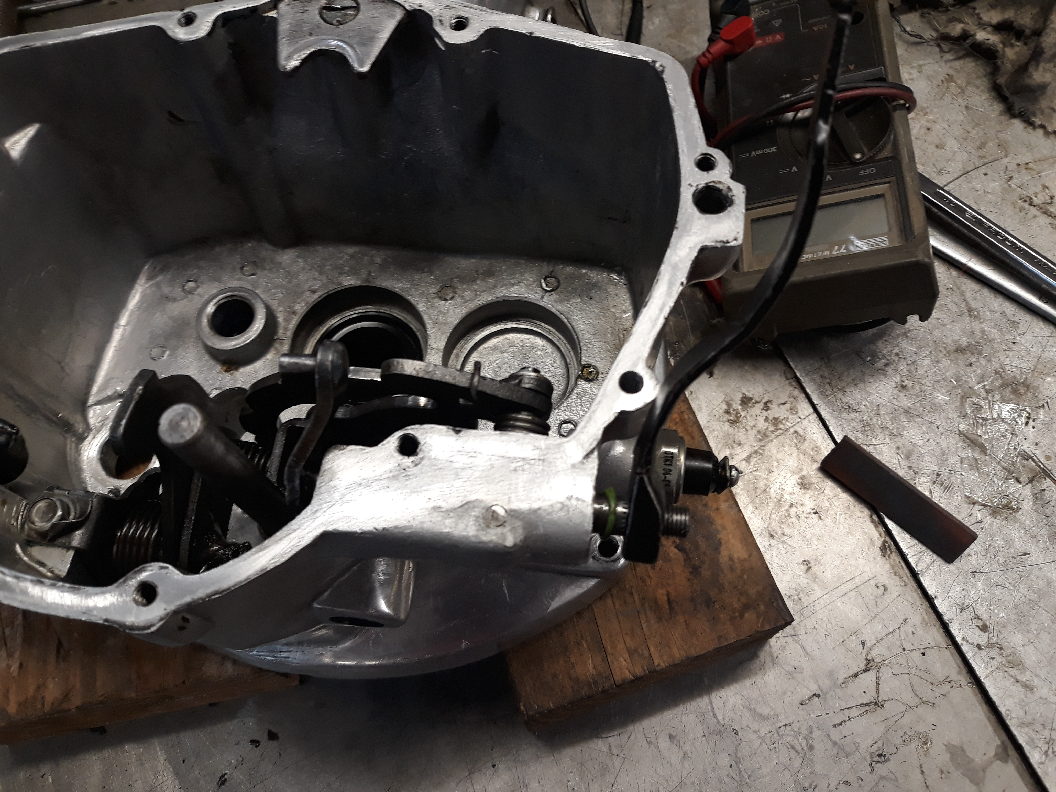

Juste mon arbre de sélecteur est soudé au niveau de son extrémité vers le système de débrayage auto et mon contacteur de point mort n'a pas de "doigt", je vais les commander mais ça attendra le prochain démontage de boite. . .

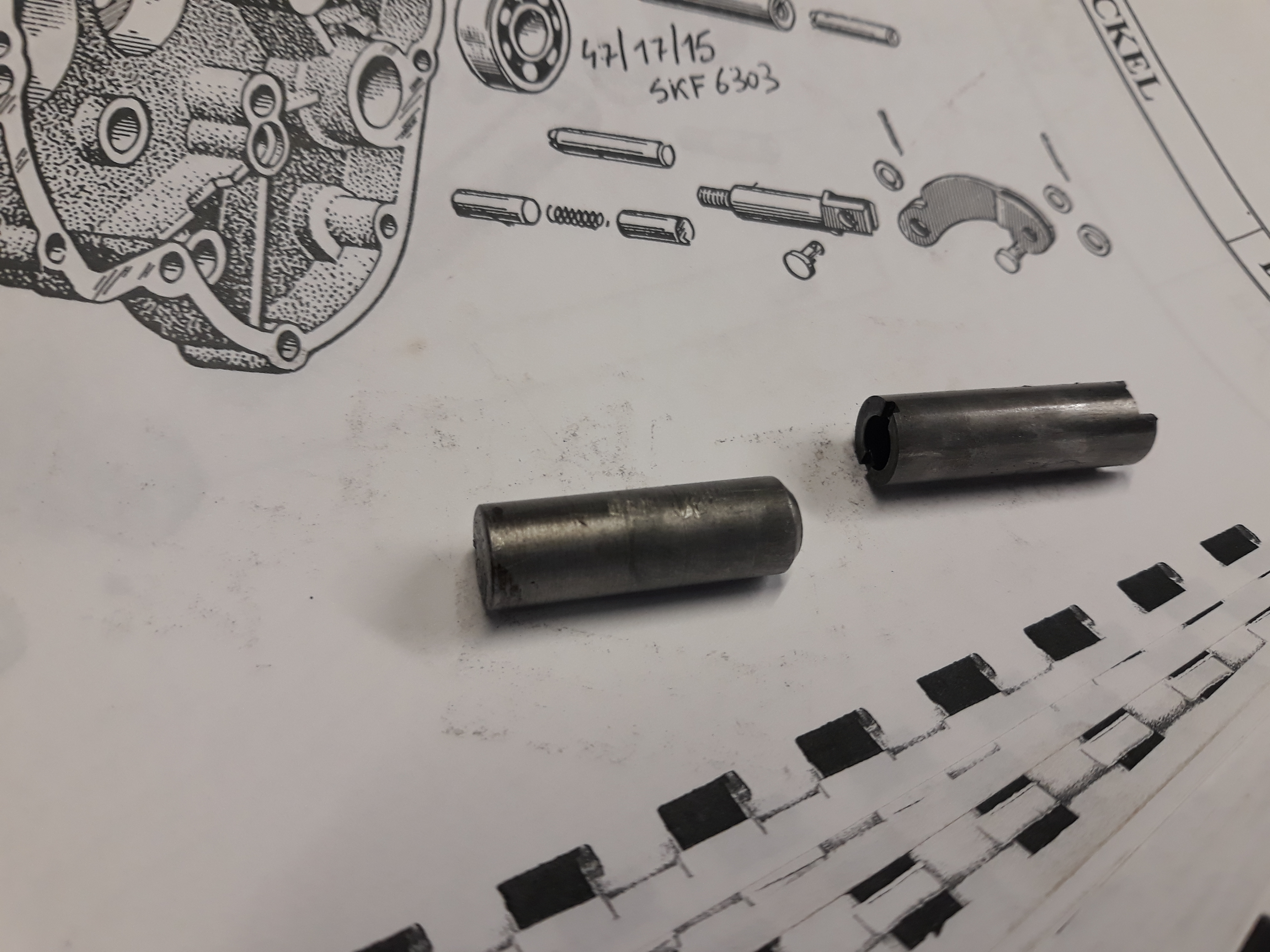

Pour le système de débrayage auto, deux questions : il me manque un ressort, c'est ça ? Et la pièce à gauche doit être positionnée comme sur la photo (chanfrein coté ressort) ?

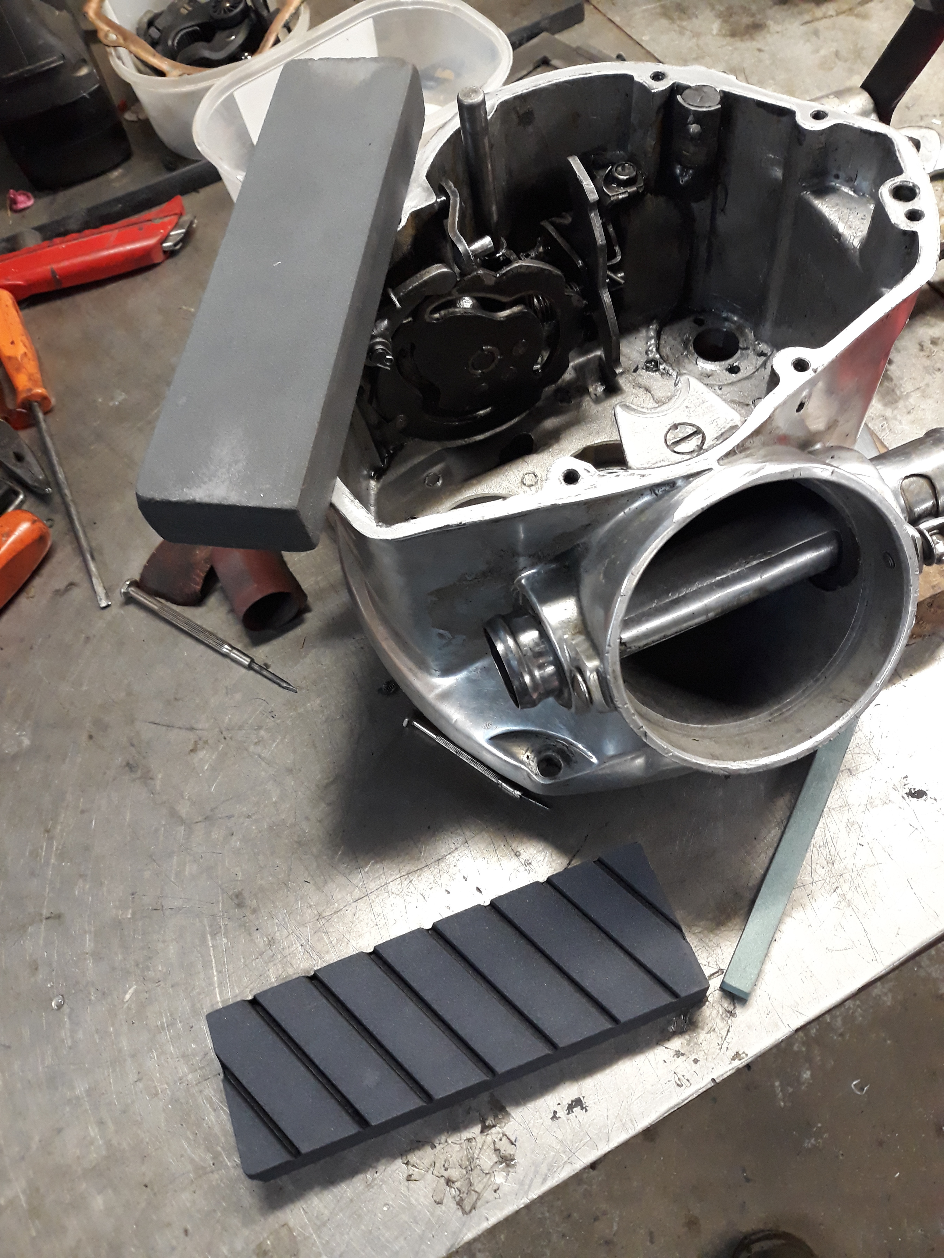

Autre question, j'ai préparé les plans de joints pour contrôler le jeu axial des arbres de boite et les caler en conséquence : il faut mettre combien de jeu axial sur les arbres ? 1/10 ème ?
laurentg
Messages : 577
Message par laurentg »
J'ai vu ici :
http://dnepr.ural.free.fr/wiki/index.ph ... Boite_K750
Qu'il fallait mettre comme jeu l'épaisseur du joint de couvercle de boite.
Mon joint faisant 0.5mm, je vais coller à cette valeur (sauf contre-ordre de la nomenclatura :o :lol: )

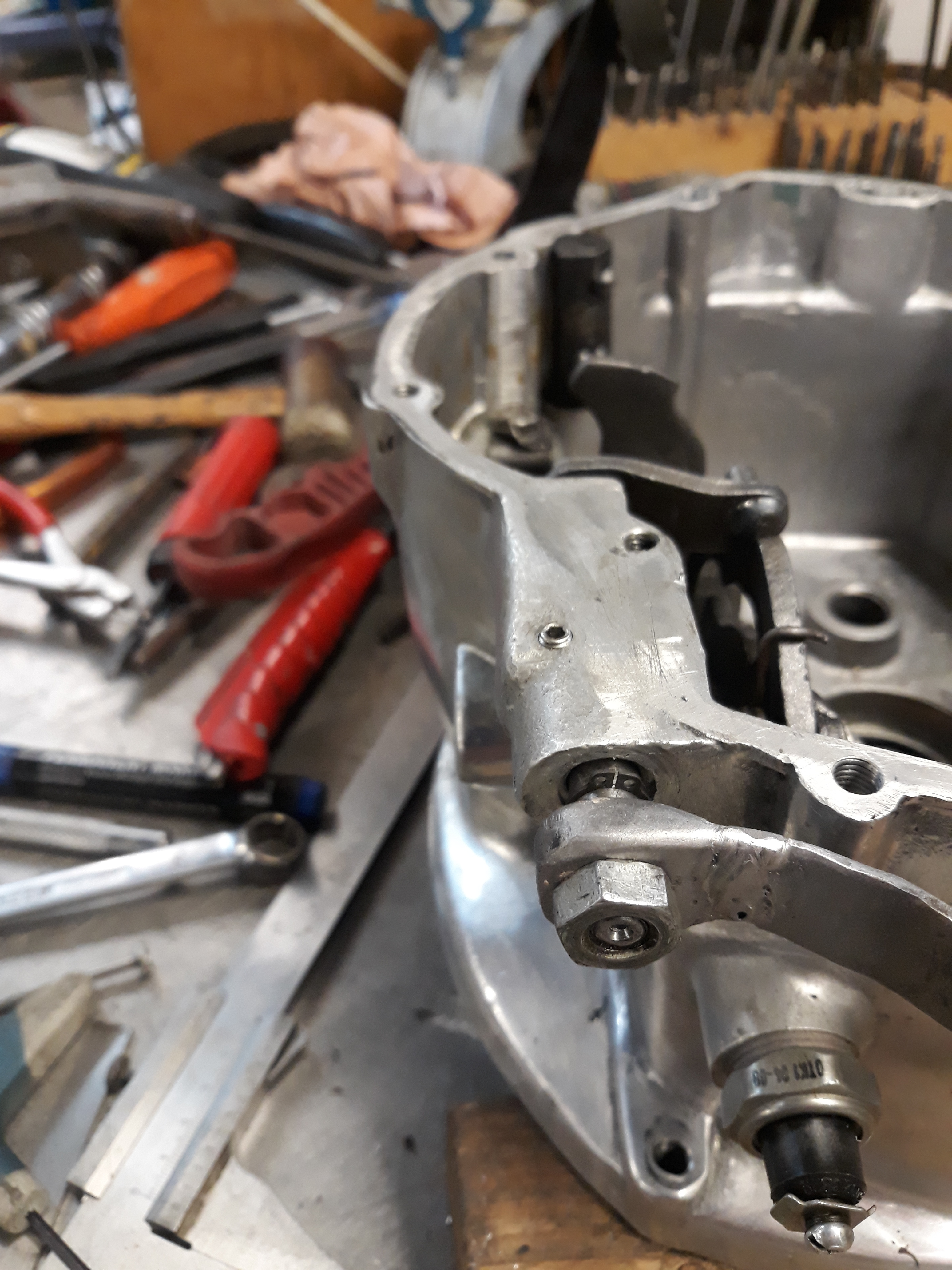

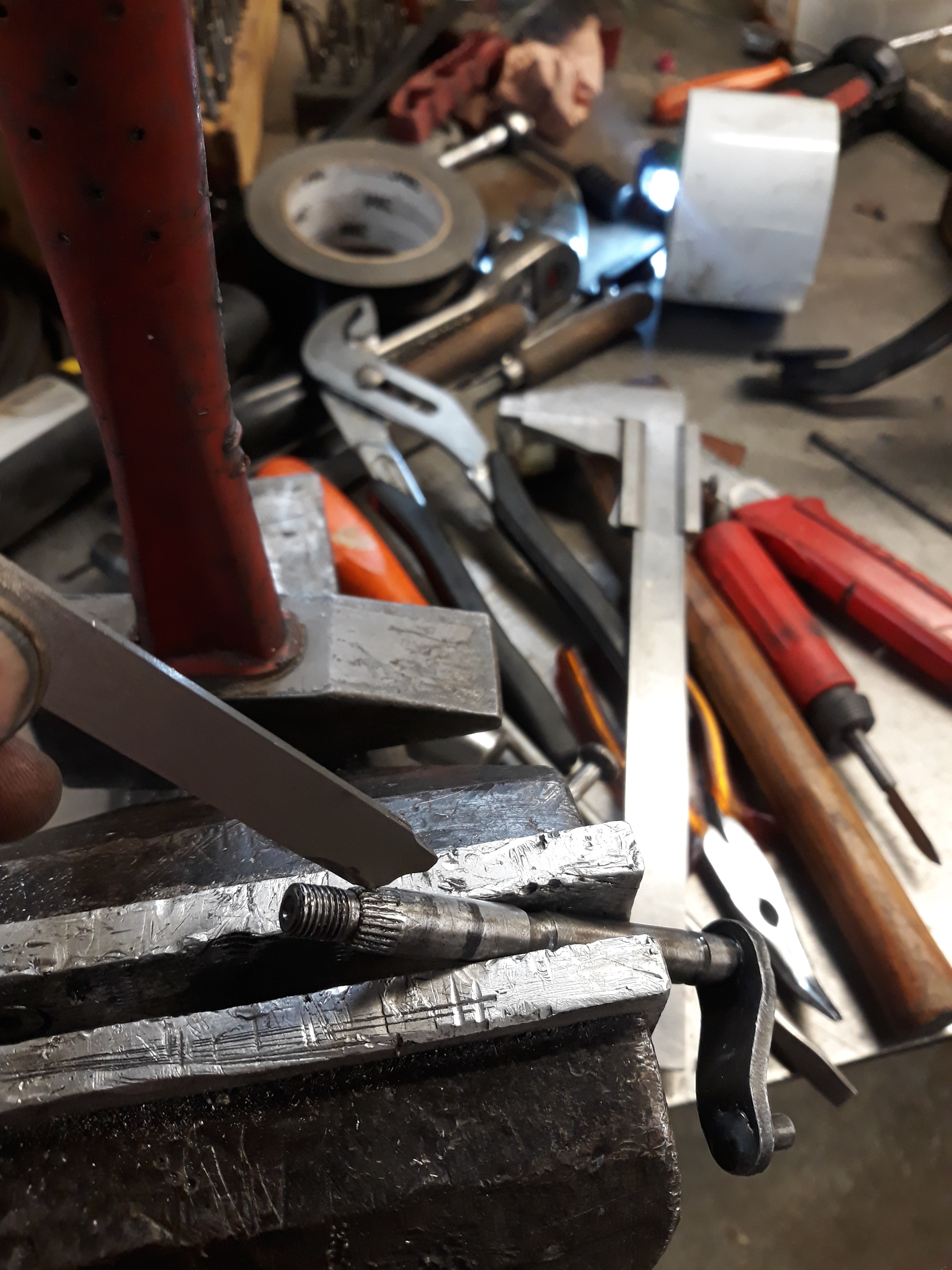

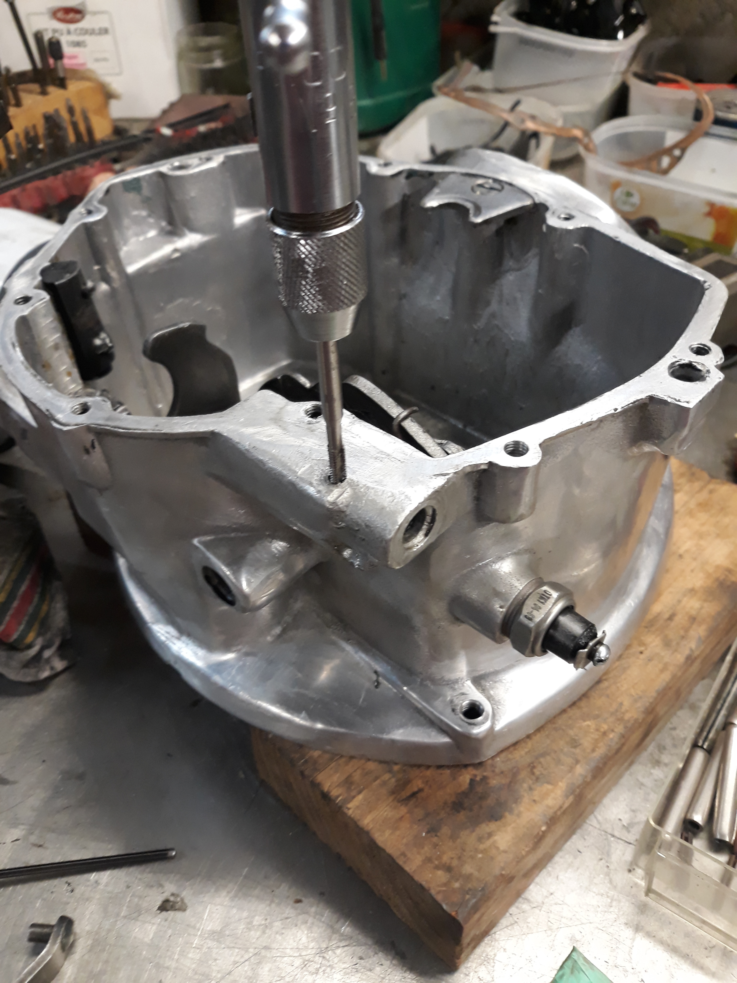

Pas mal de choses qui clochent avec le levier de marche arrière :
- levier resoudé à l'envers
- alésage levier trop grand
- cannelure de l'axe matées
- mouvement "en hélice" de l'axe lors de la maneuvre du levier.
- important jeu axial de l'axe.
- immobilisation de l'axe avec une goupille Ø4 montée en force
- étanchéité du joint torique extérieure problématique.
Donc tout le monde au bloc ! :D
reprise de la gorge de la goupille Ø4, qui était usinée à la meuleuse (d'où le mouvement hélicoidal lors de la rotation de l'axe) :

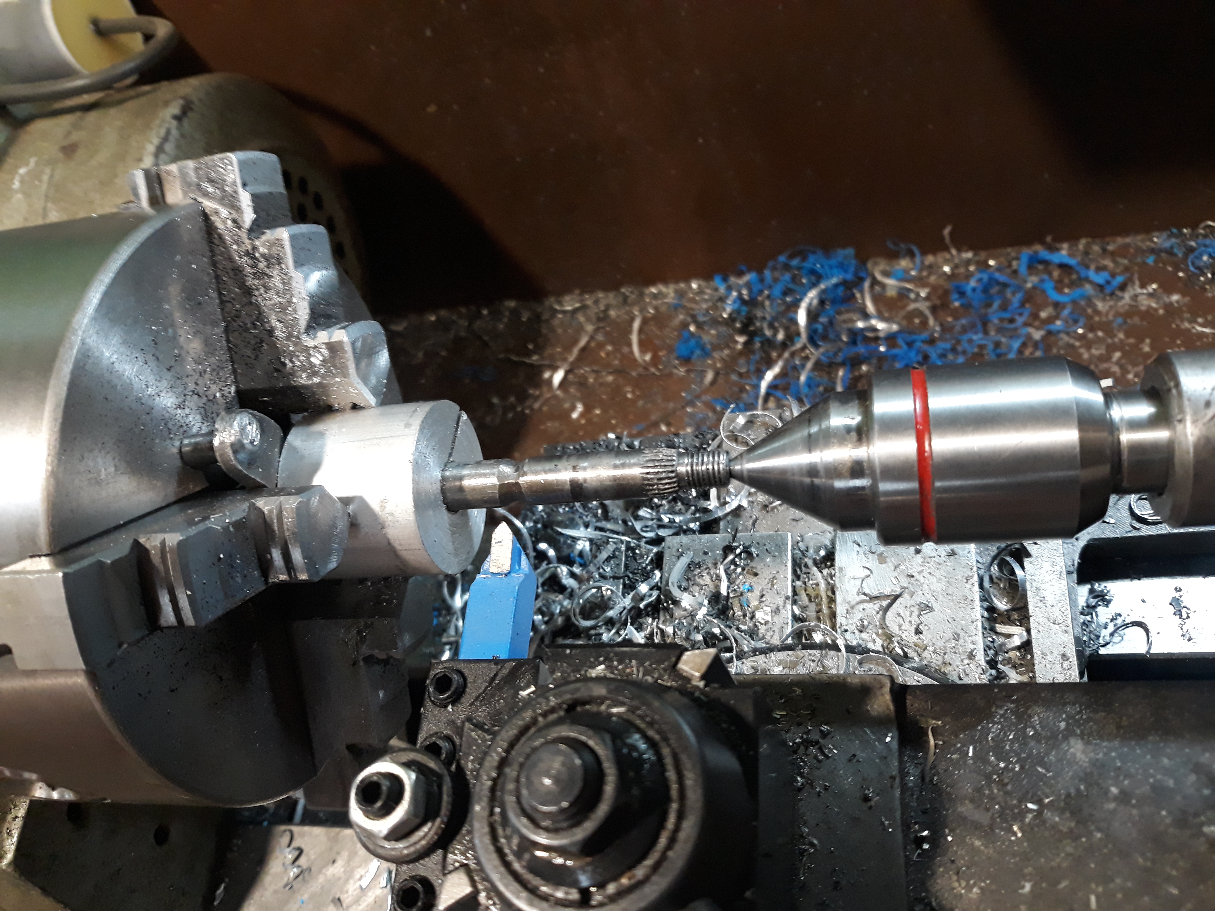

Coup de jeune dans les cannelures à l'aide d'un bout de lame HSS :
Remplacement de la goupille Ø4 par une vis sans tête M5 :

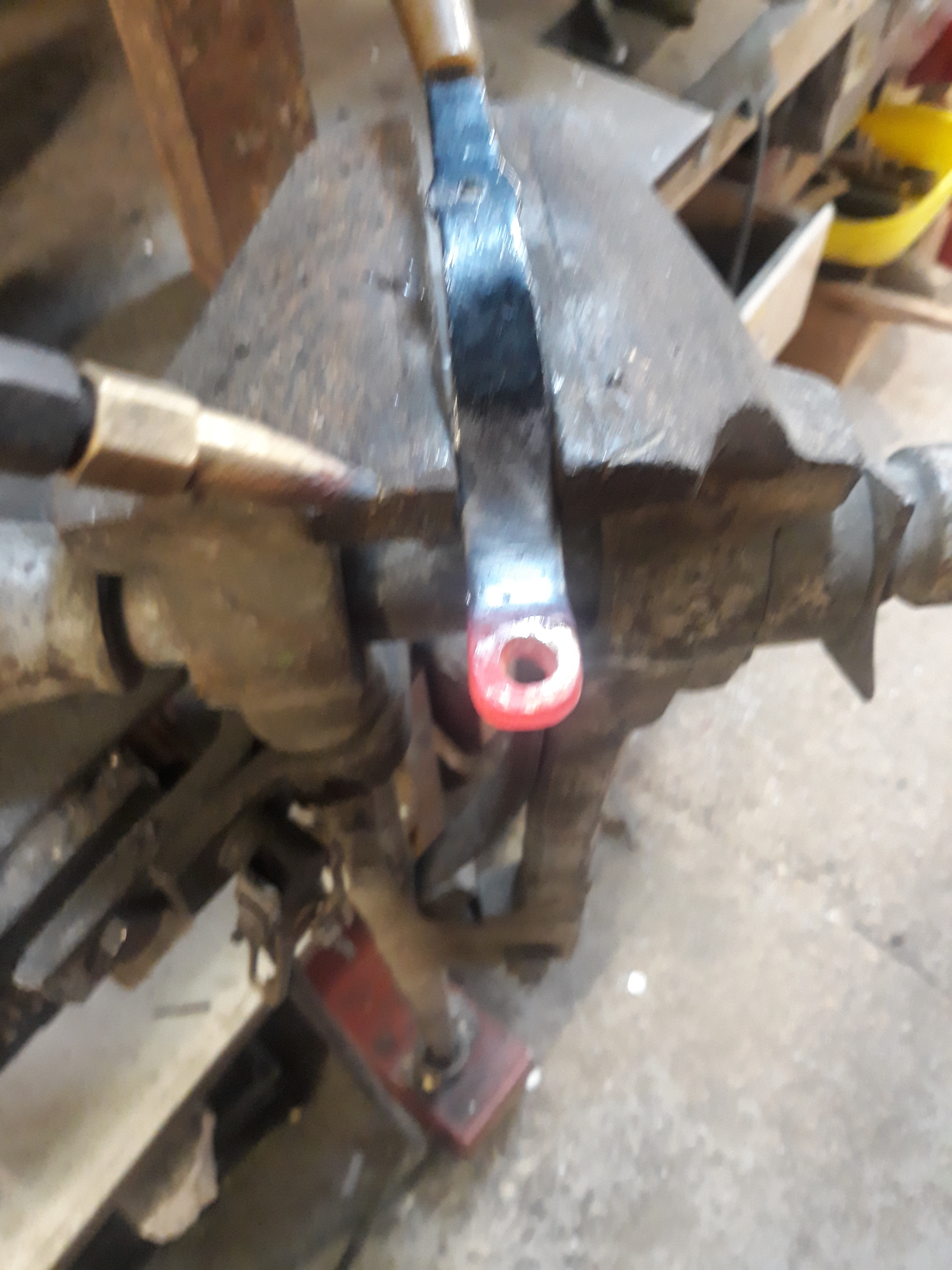

Rechargement à la brasure d'argent de l'alésage du levier :
Resoudage du levier dans le bon sens et gorge de circlips pour tenir en place le joint torique extérieur et maitriser le jeu axial :
Ca occupe bien ces grosses bêtes . . . :lol: :lol:
